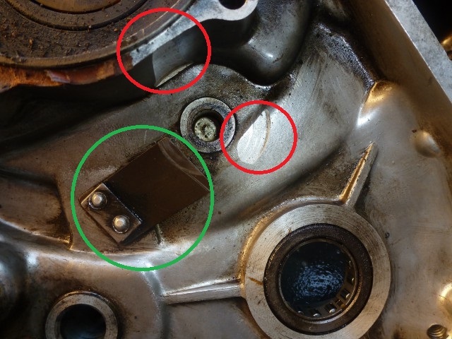

daartagnan ha scritto:
Carter motore
Noto un segno d'usura nel carter motore (cerchio rosso).
.... è normale?
Devo rimuovere le molle > piastrina > ribattini (cerchio verde)?

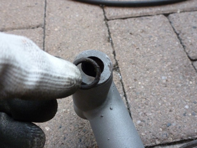

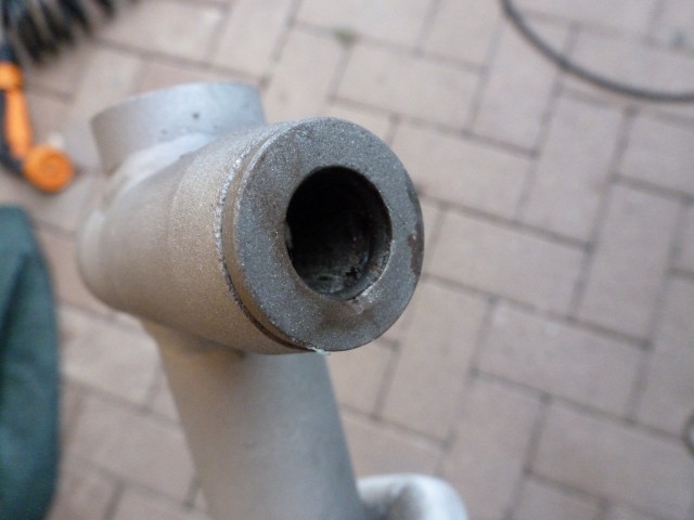

Sterzo
Ciao, mi servirebbero delle info su come rimuovere: la bussola spall. rulli > rondella di spallam. > bocco p. rullini > distanziale.
Esistono degli estrattori?
47,12 KB
68,62 KB

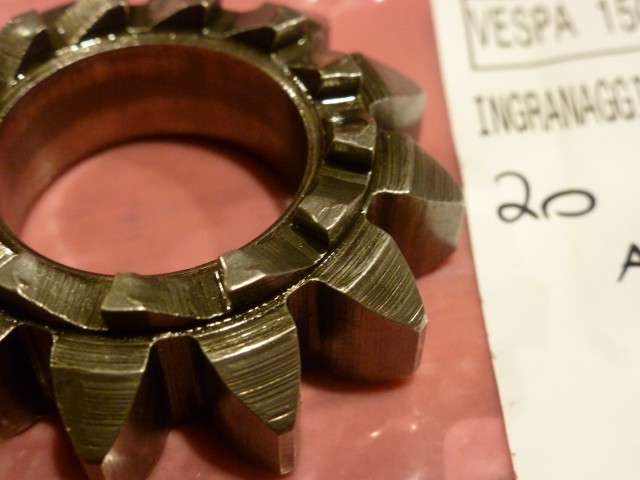

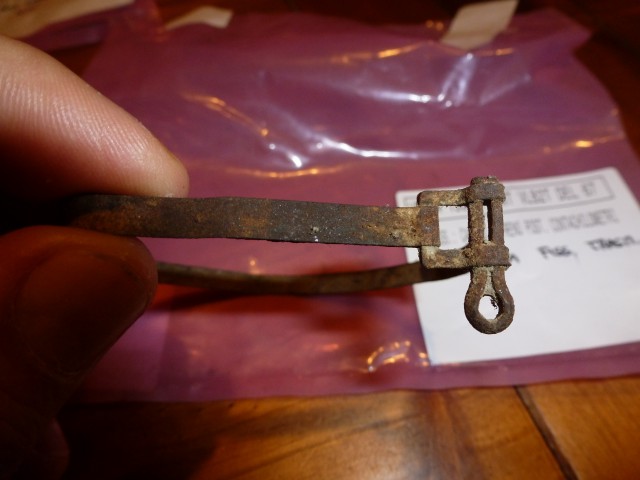

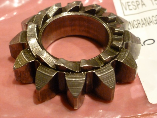

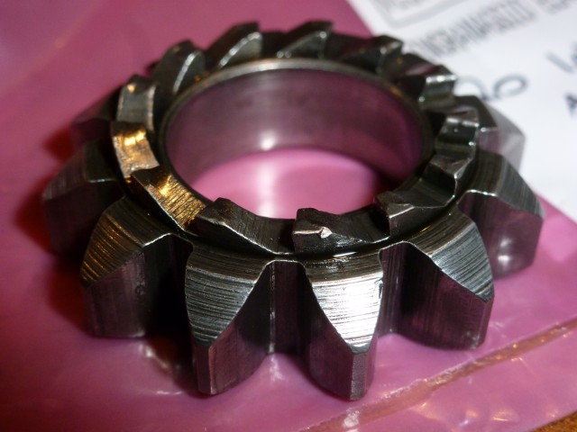

Pubblico delle foto della fascetta e ingranaggio avvi.
48,67 KB
39,36 KB
57,74 KB
69,92 KB
56,96 KB
Come faccio a capire se l'ingranaggio avviamento è da sostituire?

Io ho comprato un kit con molle, i 2 coperchi e i ribattini..
Per la forcella anteriore sono entrato con cacciaspine dal buco sinistro e battendo con il martello ho estratto la bussula spallamento rulli destro... dai dei colpetti e cambi spesso posizione.

In merito alla rimozione la bussola spall. rulli > rondella di spallam. > bocco p. rullini non volendo fare danni mi sono affidato ad un'amico.
Il mio problema é che il mio amico non si é ricordato ne di fare le foto e neanche di tenermi i pezzi rimossi (da usare come campioni per i ricambi).
Ora vorrei rimuovere il distanziale (centrale) senza fare danni, quindi mi sarebbe piaciuto trovare una guida per capire cosa fare e come farlo.
Grazie delle info e dalla pazienza!

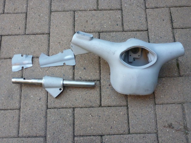

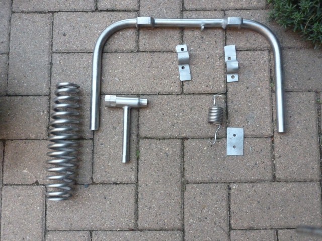

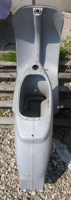

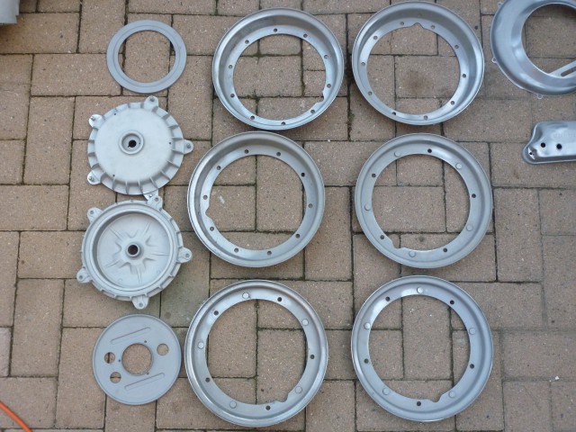

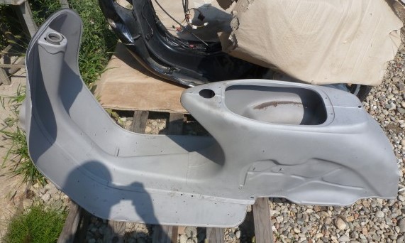

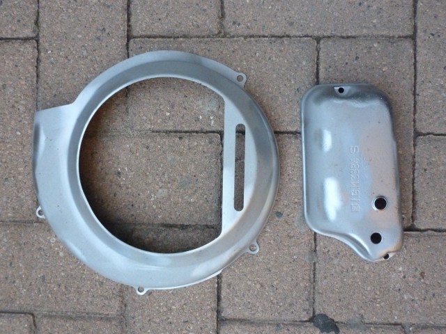

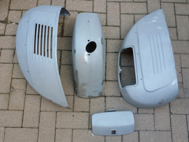

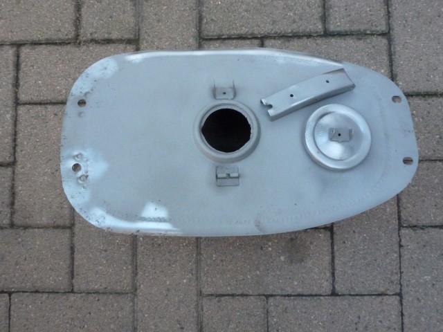

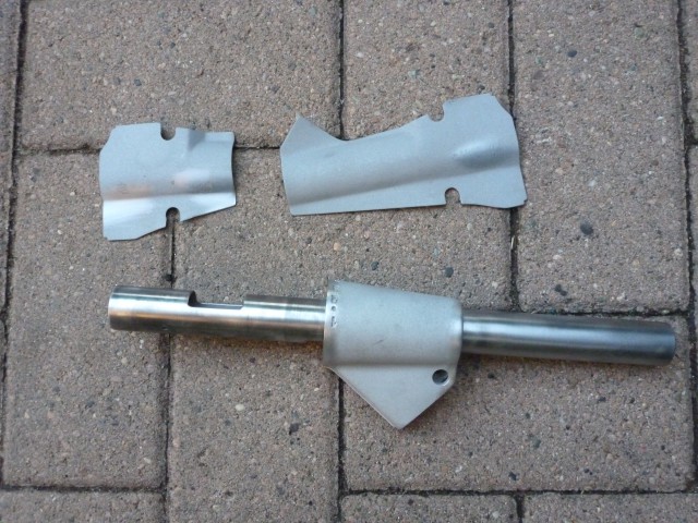

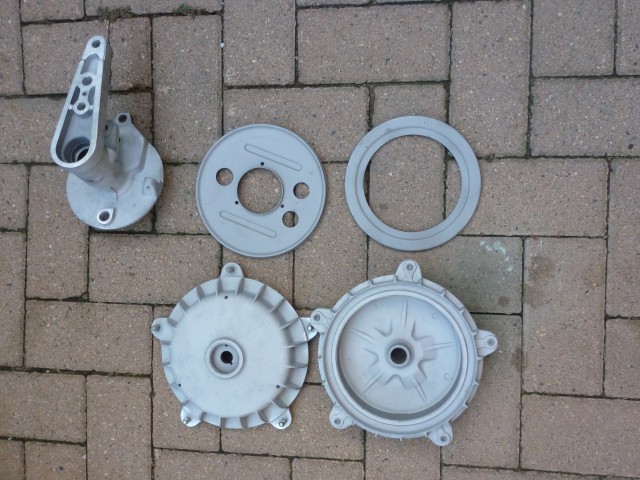

sabbiatura vespa

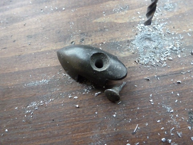

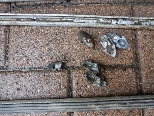

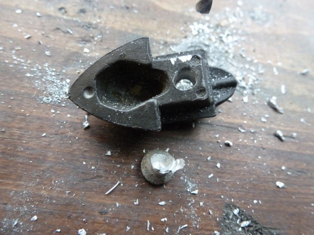

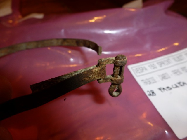

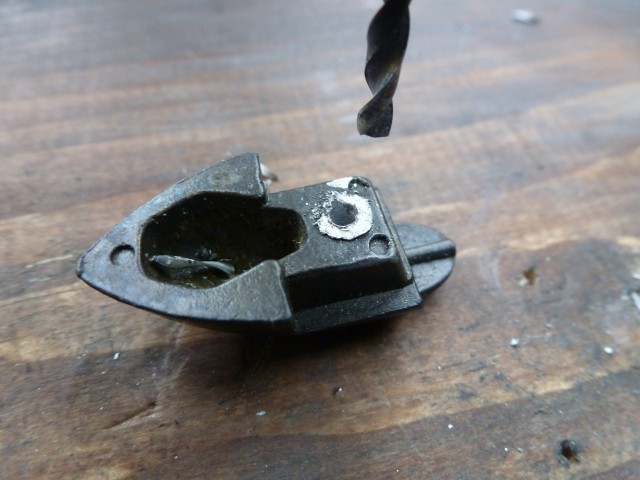

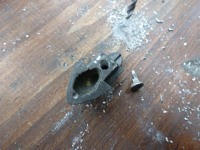

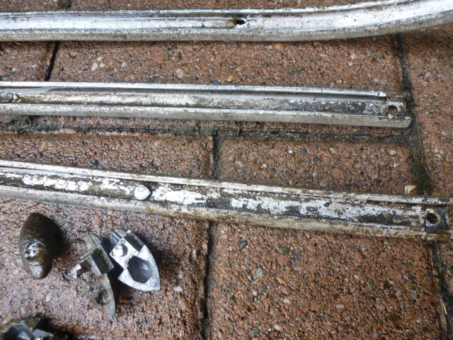

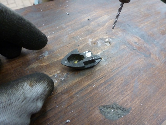

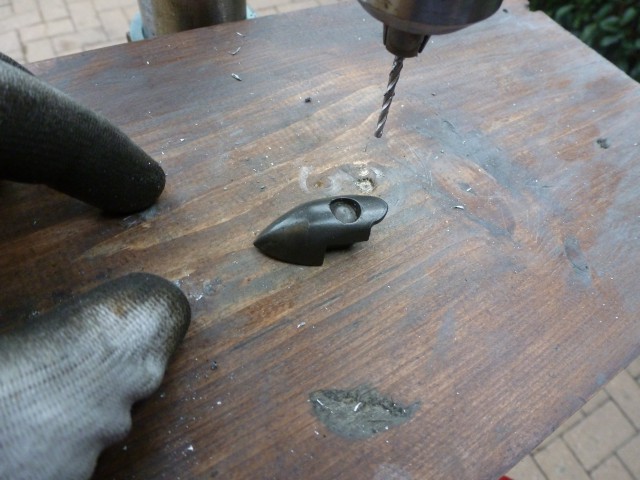

Strisce + terminali
Pulizia strisce pedana e rimozione ribattino fissaggio terminali.
Lo sporco delle strisce sembra impossibile da rimuovere, sembra che si sia cementificato.
Cosa posso usare?
...le strisce vanno lucidate?
Per evitare di danneggiare i terminali, nella fase di rimozione dei ribattini di fissaggio, consiglio di forare nella parte inferiore del terminale.
I terminali vanno lucidati con pasta abrasiva e disco in feltro?
