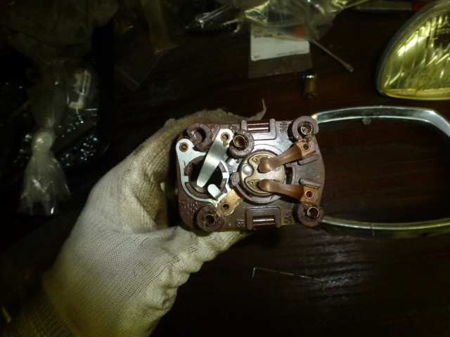

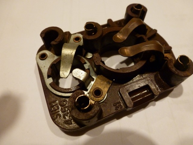

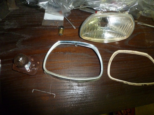

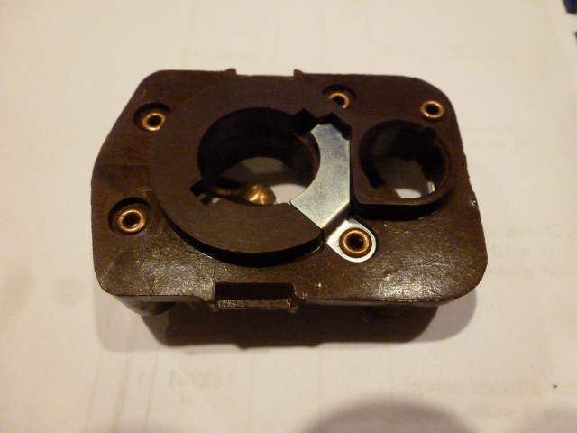

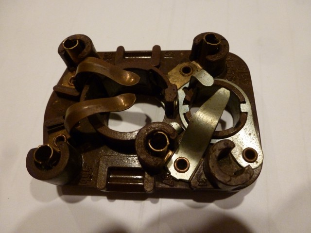

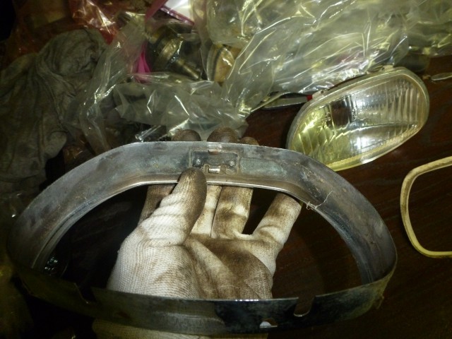

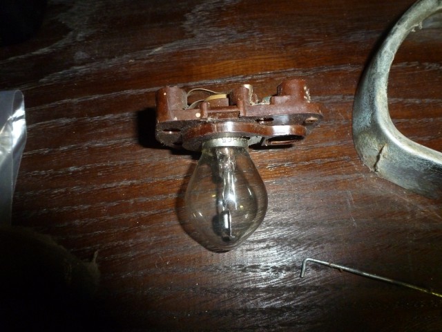

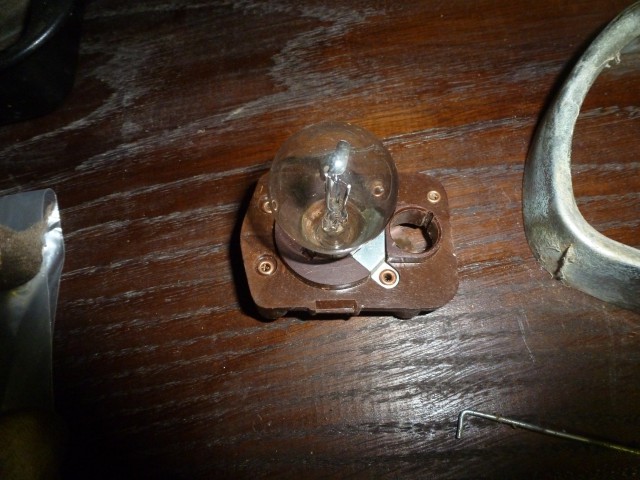

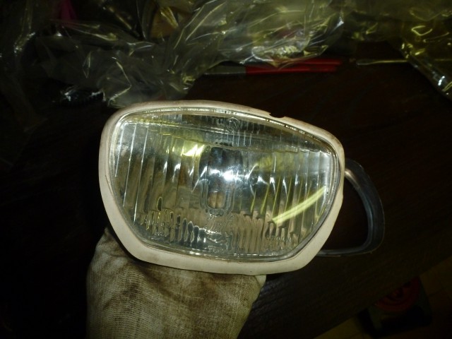

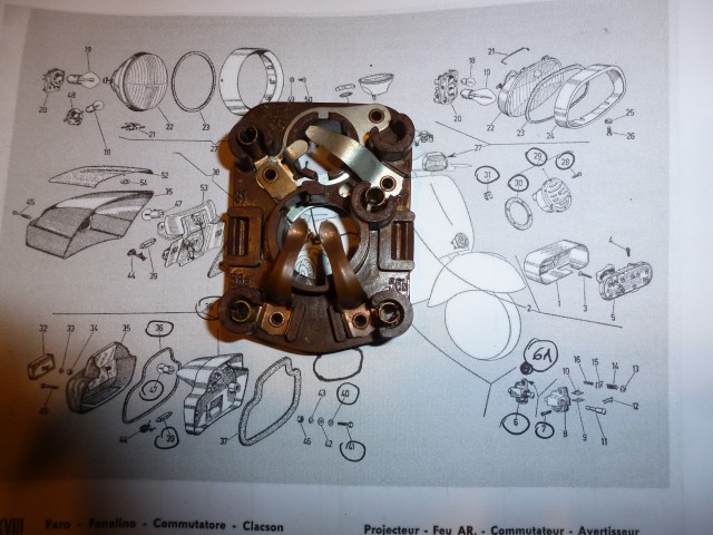

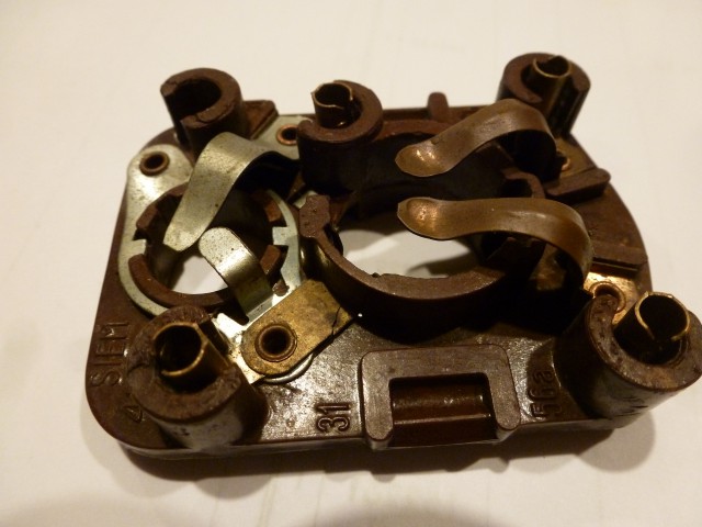

Faro
Rimozione molletta > cornice > guarnizione > proiettore > portalampada > lampada.
63,3 KB
81,07 KB
78,71 KB
84,17 KB

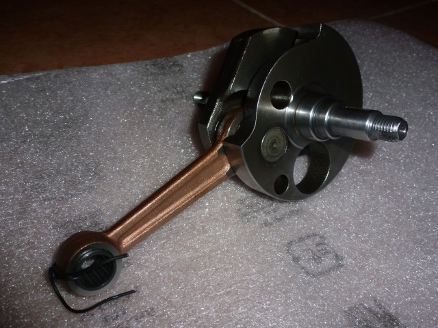

Inserito il - 03/12/2014 : 09:06:13  Mostra Profilo Invia a daartagnan un Messaggio Privato

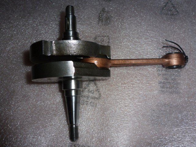

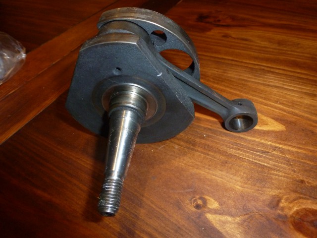

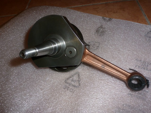

Albero motore completo
Revisione albero motore
71,82 KB
99,56 KB
93,47 KB
112,45 KB

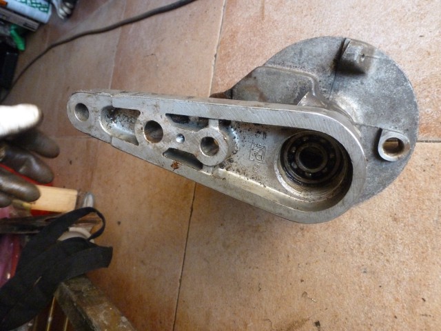

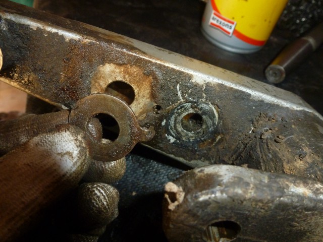

Carter motore
Noto un segno d'usura nel carter motore (cerchio rosso).
.... č normale?
Devo rimuovere le molle > piastrina > ribattini (cerchio verde)?

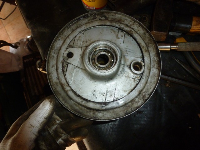

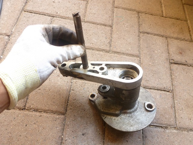

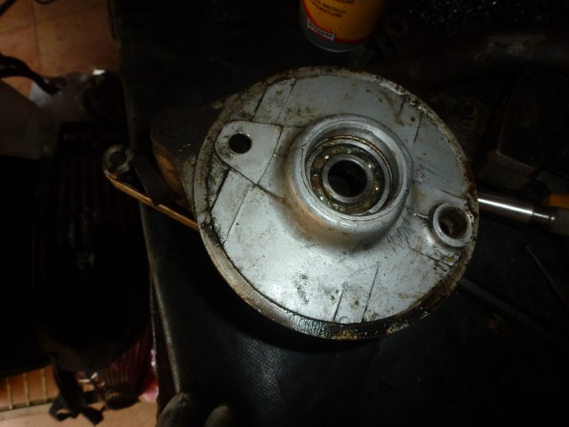

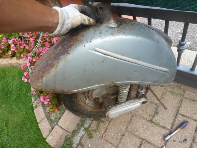

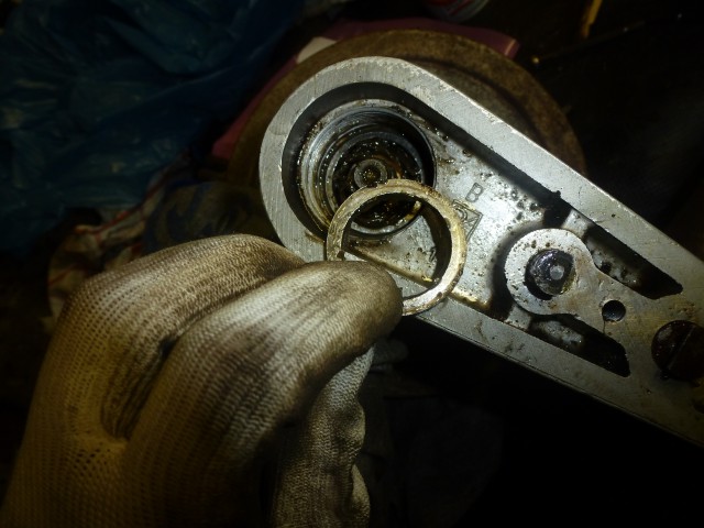

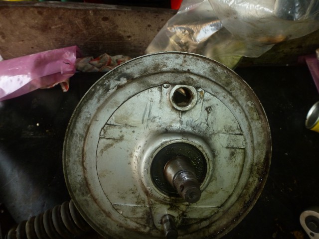

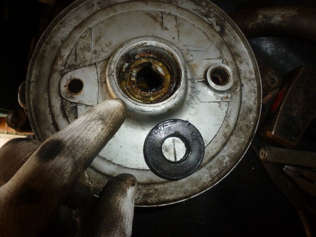

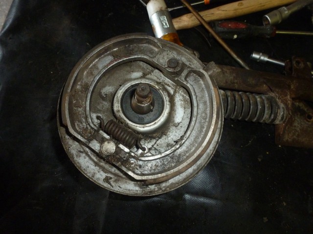

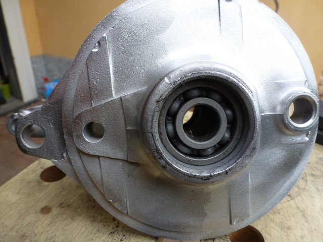

Inserito il - 05/12/2014 : 03:01:39  Mostra Profilo Invia a daartagnan un Messaggio Privato

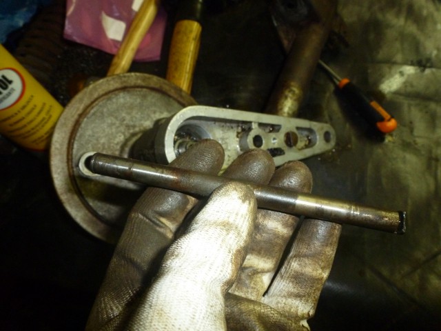

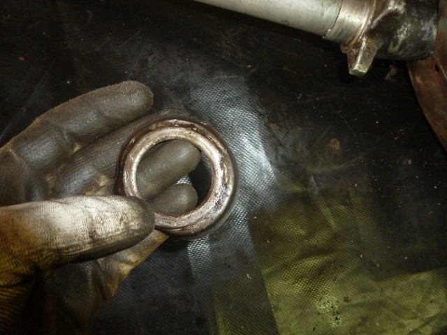

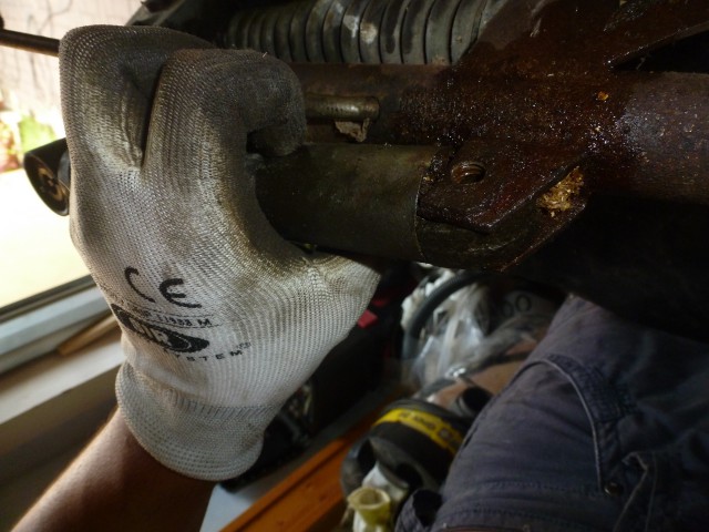

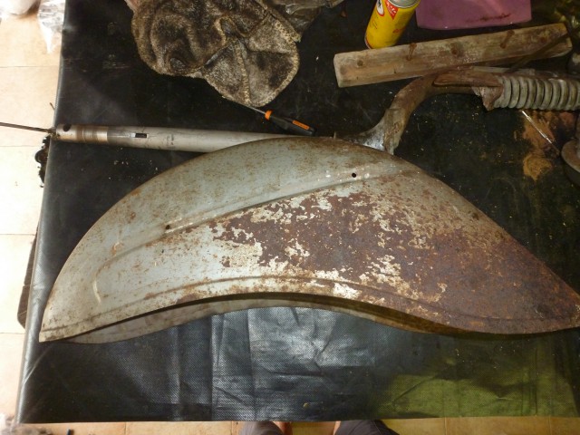

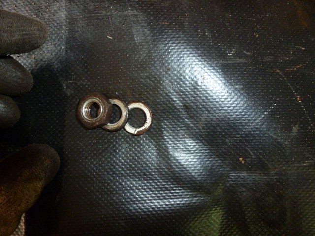

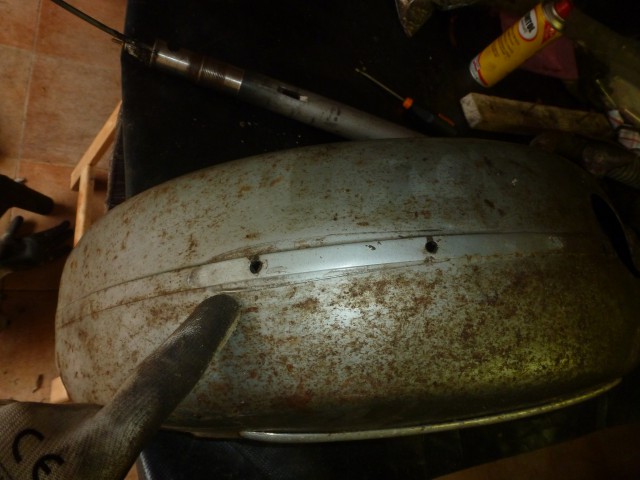

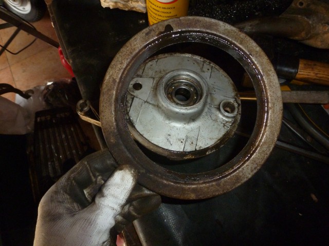

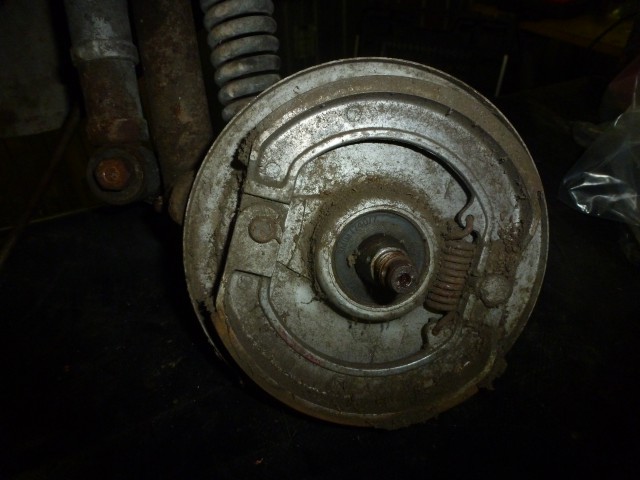

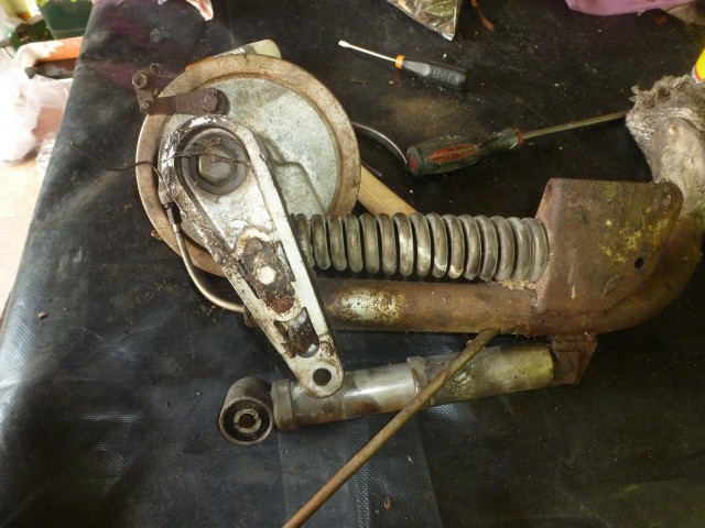

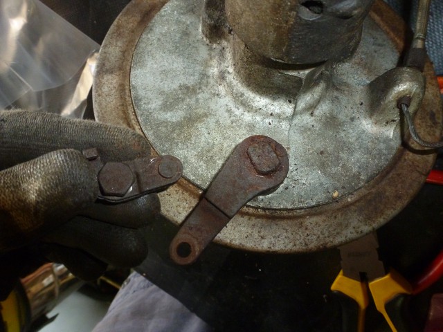

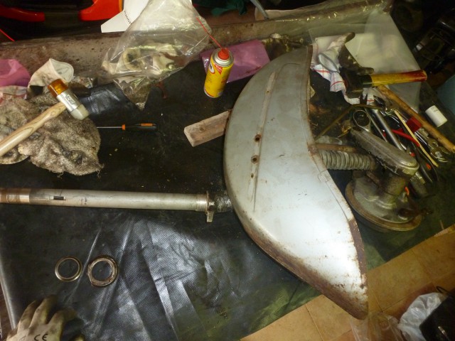

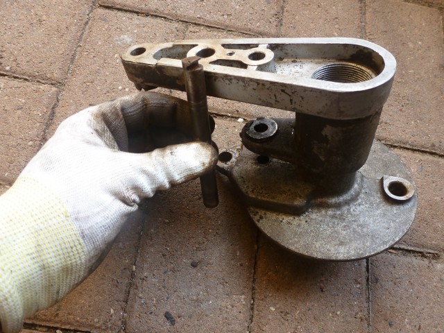

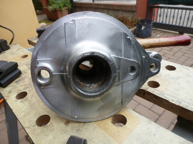

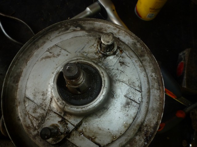

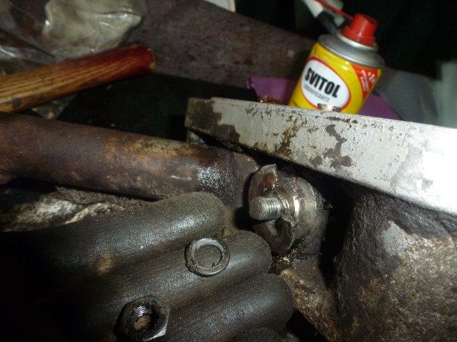

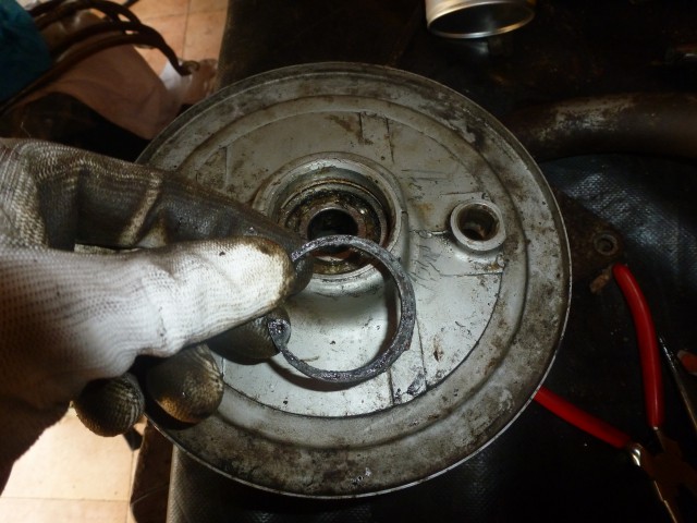

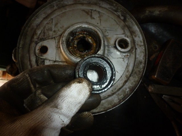

Sterzo
Rimozione parafango > tamburo > sede interna cusc. > rondella parapolvere > cresta > fregi.
101,62 KB
96,45 KB
143,06 KB
102,8 KB
61,29 KB
76,66 KB
74,19 KB
78,2 KB
86,82 KB
71,45 KB
64,56 KB
90,98 KB

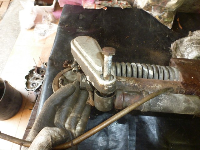

Inserito il - 05/12/2014 : 03:13:01  Mostra Profilo Invia a daartagnan un Messaggio Privato

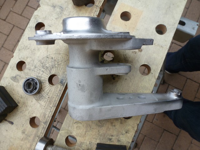

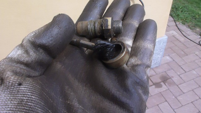

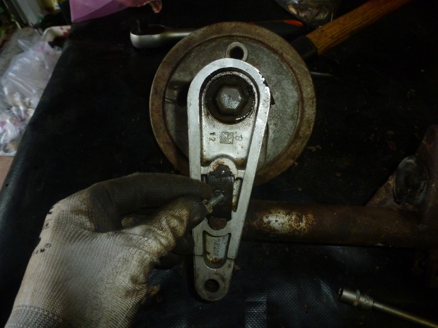

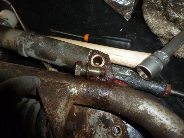

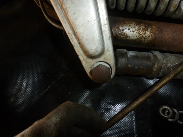

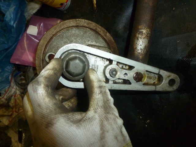

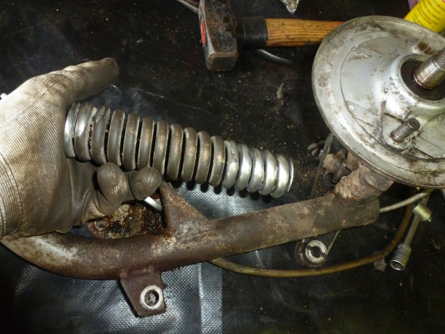

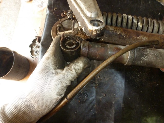

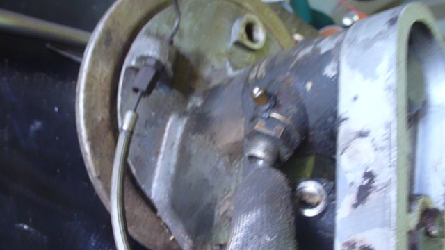

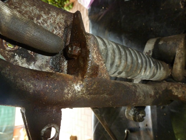

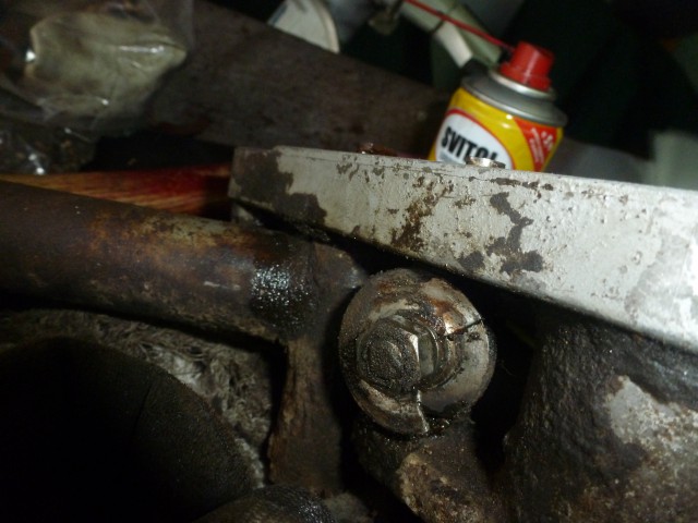

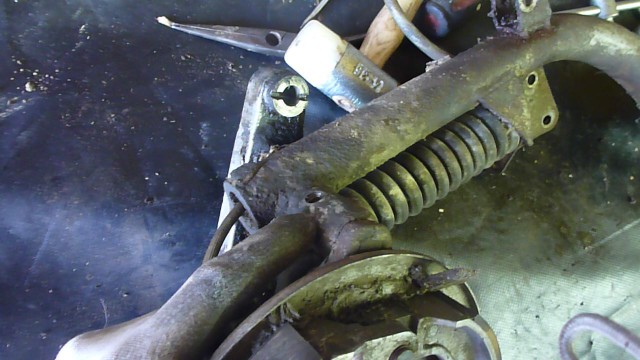

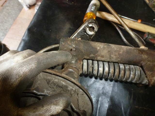

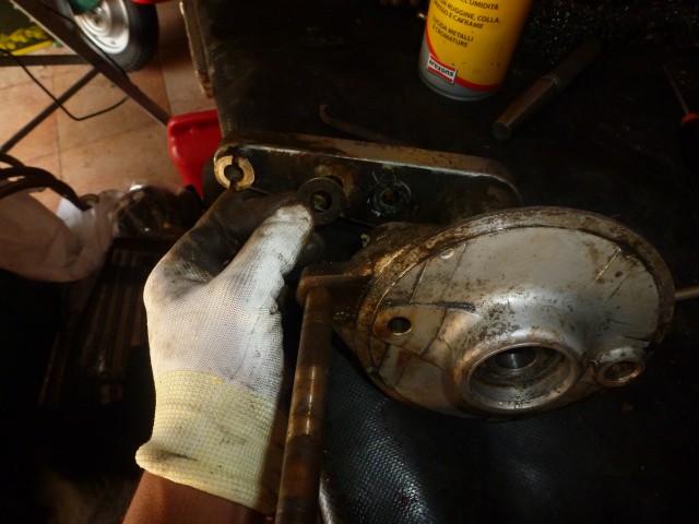

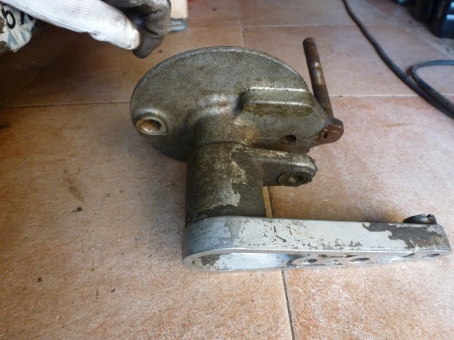

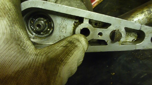

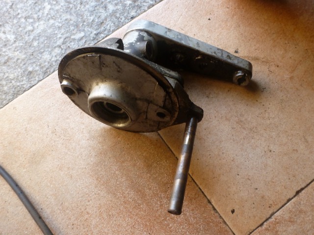

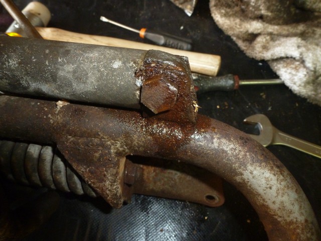

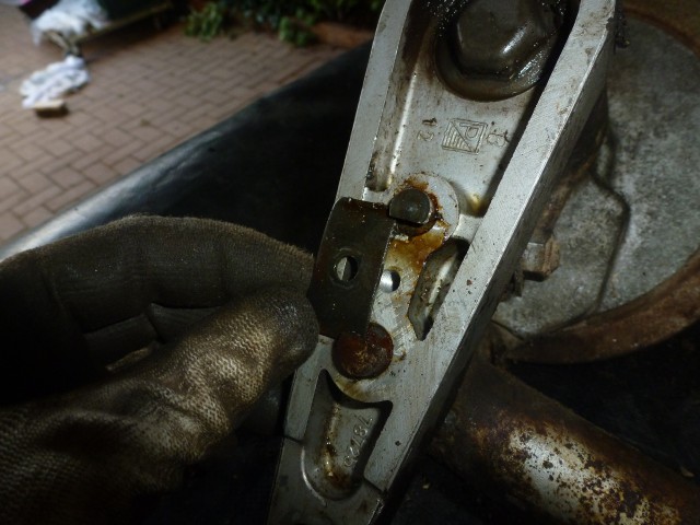

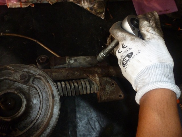

Ammortizzatore anteriore
70,45 KB
94,43 KB
89,12 KB
63,18 KB
88,97 KB
83,87 KB
89 KB
86,18 KB
89,87 KB
76,73 KB

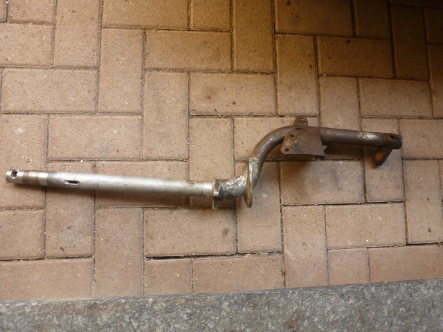

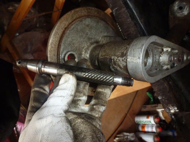

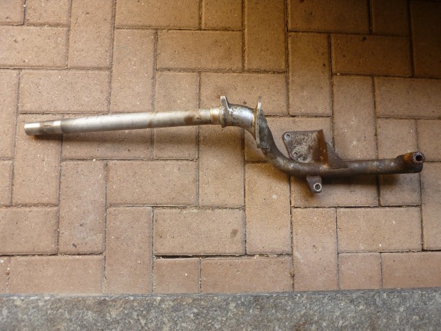

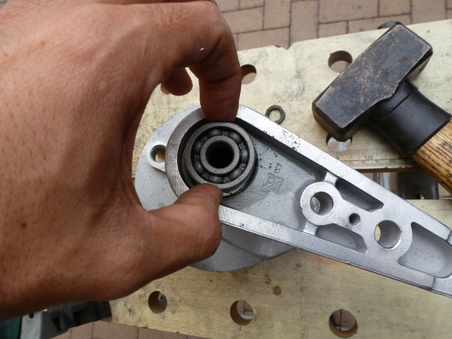

andre45wasp
Big zio sam
Cittā: pavia
271 Messaggi
Inserito il - 05/12/2014 : 14:45:16  Mostra Profilo Invia a andre45wasp un Messaggio Privato
Come hai fatto a togliere la sede conica per la gabbia a rulli sulla forcella? E incassata nel parapolvere, so che in piaggio hanno un estrattore apposito Io nel mio GL non sono riuscito in nessun modo , alla fine ho rinunciato ...
Se ci credi veramente ce la puoi fare...

Inserito il - 06/12/2014 : 01:20:19  Mostra Profilo Invia a daartagnan un Messaggio Privato
Ciao andre45wasp,
Ti riferisci all'asse ruota anteriore?
( prima foto inserita il - 05/12/2014 : 03:53:23)

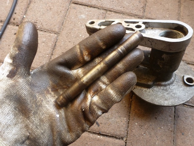

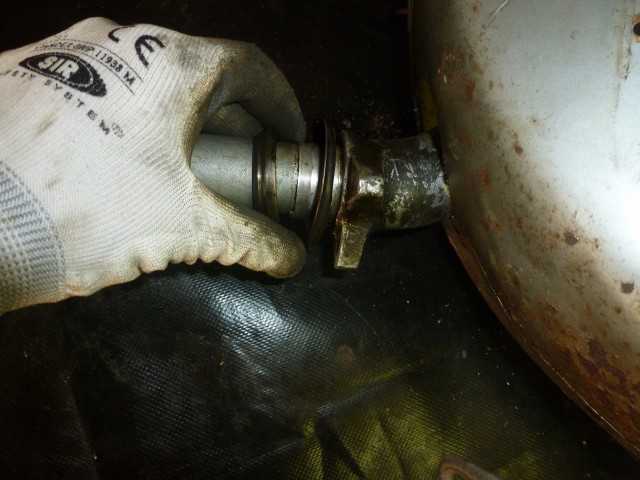

Inserito il - 06/12/2014 : 01:48:23  Mostra Profilo Invia a daartagnan un Messaggio Privato

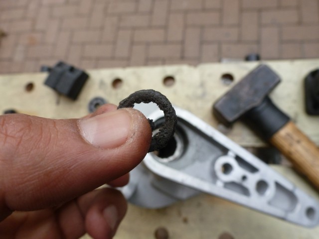

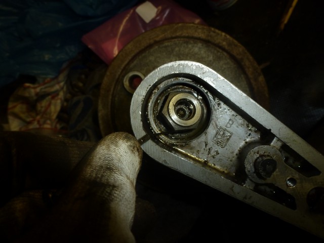

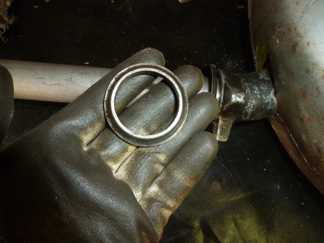

Sterzo
Ciao, mi servirebbero delle info su come rimuovere: la bussola spall. rulli > rondella di spallam. > bocco p. rullini > distanziale.
Esistono degli estrattori?
