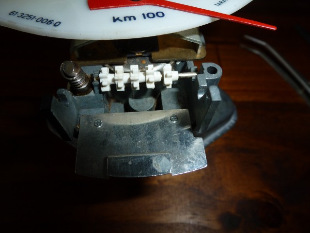

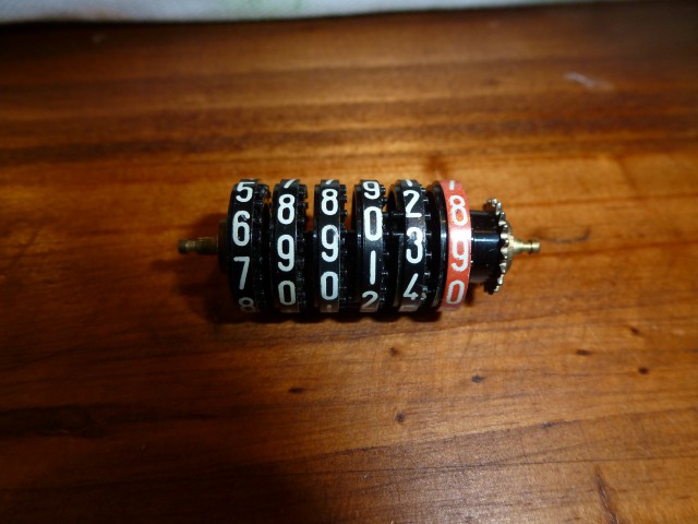

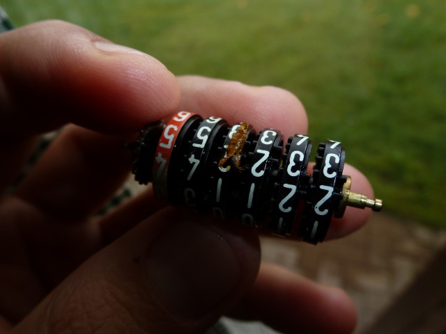

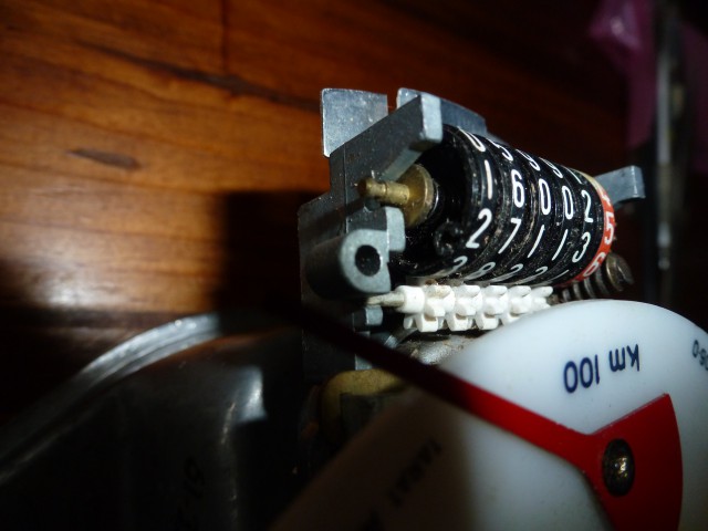

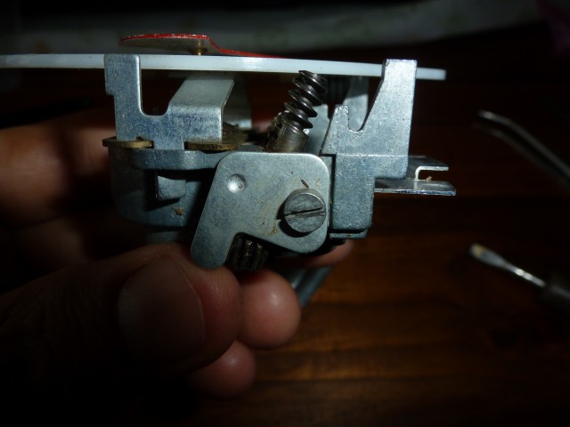

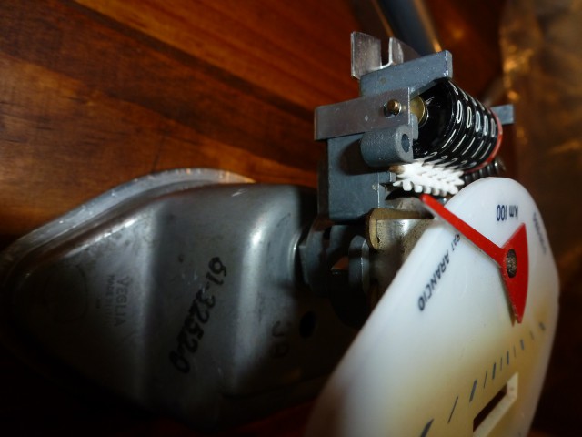

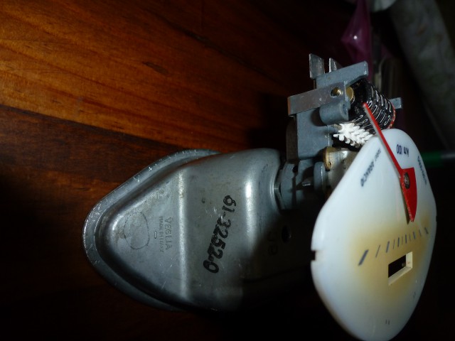

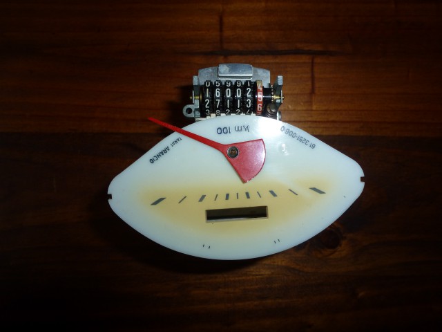

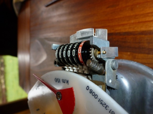

Smontaggio e pulizia contakm

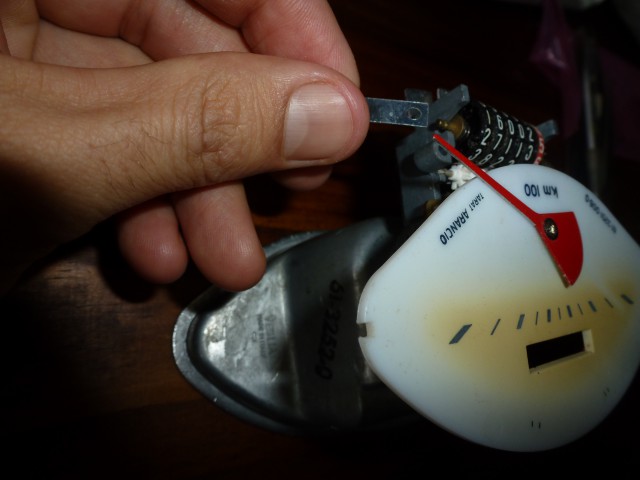

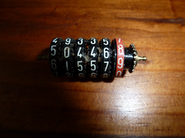

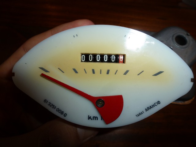

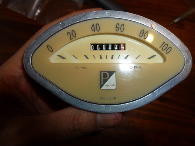

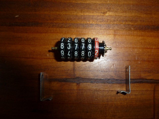

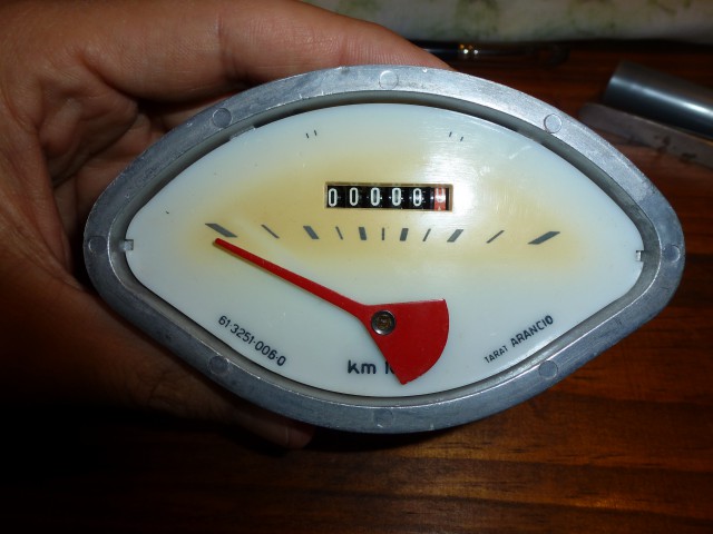

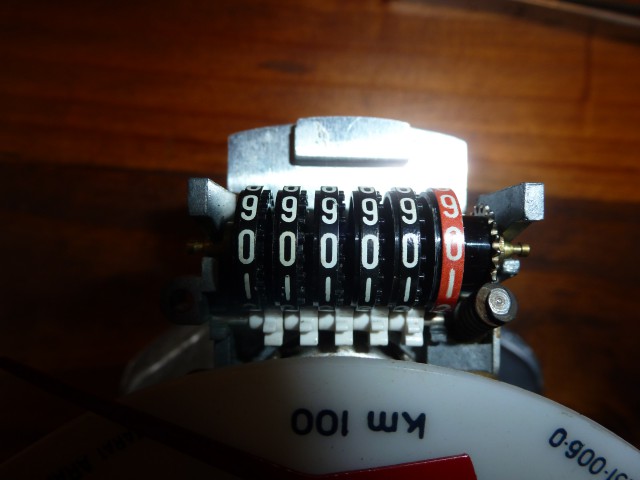

Azzeramento e montaggio contakm

daartagnan ha scritto:
In merito all'azzeramento dei km nel contakm, mi sembra d'aver capito che nel caso di conservati non si debba resettare, ma nel caso di restauri totali sia consigliato resettare i km.
Detto ciò non so cosa fare, diciamo che se posso evitare di limitare lo smontaggio alla pulizia e lubrificazione senza smontare troppo, considerando la delicatezza dell'oggetto e il rischio di fare danni! ;-)
[/quote]
Alla fine vedo che hai optato per l'azzeramento ...
Se ci credi veramente ce la puoi fare...

In realtà sono sono molto combattuto se lasciarlo azzerato o rimettere il vecchio chilometraggio?
Considerando che devo ancora restaurare il vetrino in plastica e chiudere il tutto, lancio un piccolo sondaggio:
1 mantenimento del vecchio chilometraggio 16000
2 Resettare il chilometraggio.

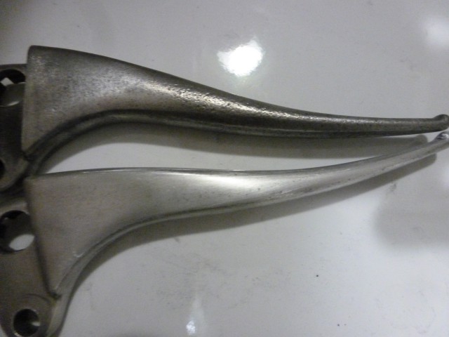

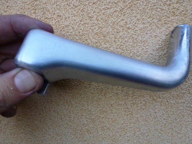

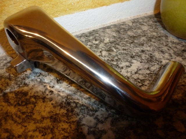

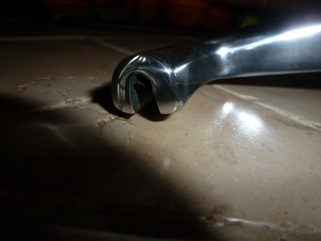

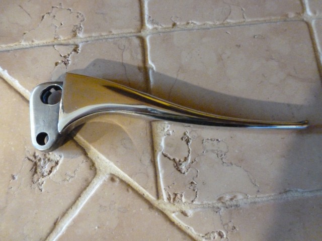

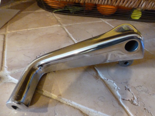

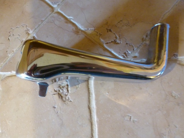

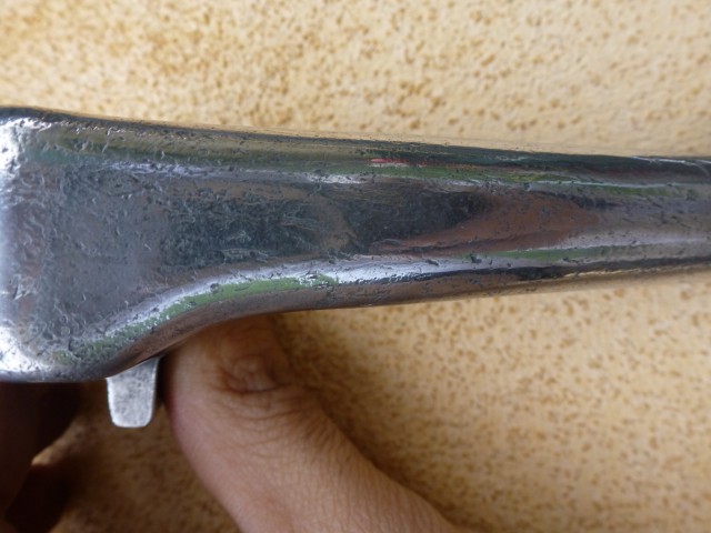

Pubblico le foto del restauro pedivella freno p. e leve freni.
Per rimuovere i segni del tempo, graffi, imperfezioni sono effettuate le seguenti lavorazione:
Eliminazione imperfezioni mediante levigazione con carta abrasiva delle seguenti grane.
-120>180>400>600>800>1000
-Lucidatura con pasta e disco in feltro.
