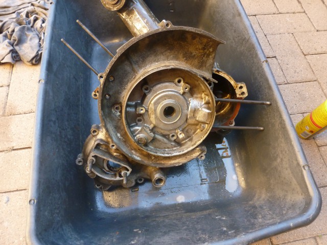

                       ################################## Carter ##################################

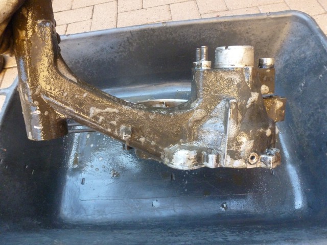

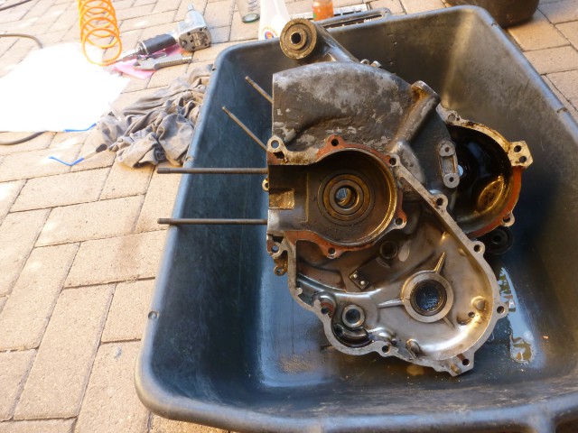

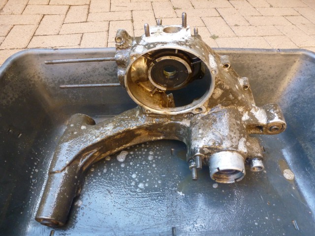

  Salto alla pulizia dei Carter motore, che come noterete sono ben unti e seganti dal tempo. Per la pulizia dei carter, pensavo di utilizzare il diluente al nitro e pagliette / spazzole con setole "morbide" in ottone. Cosa mi consigliate di utilizzare per riportare alla splendore questi carter?

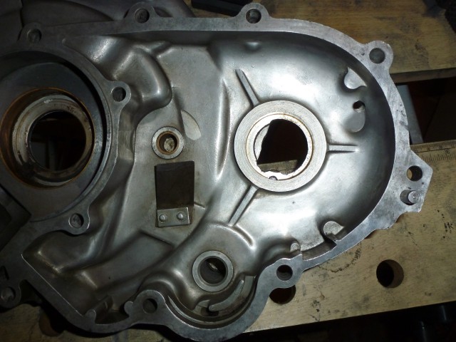

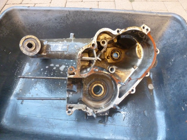

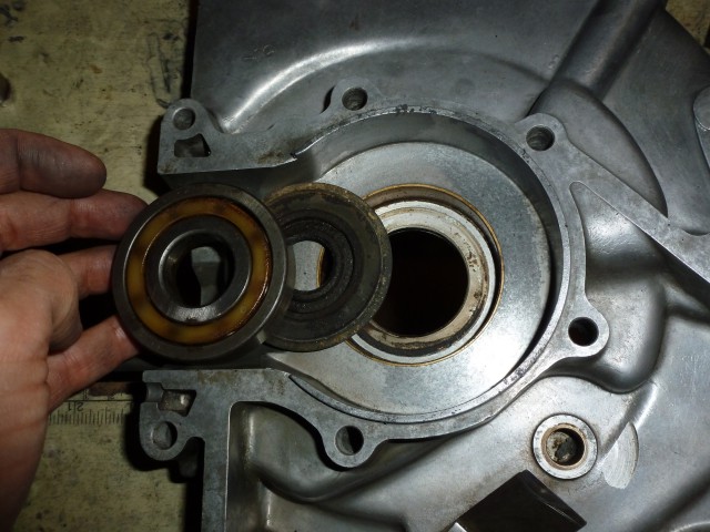

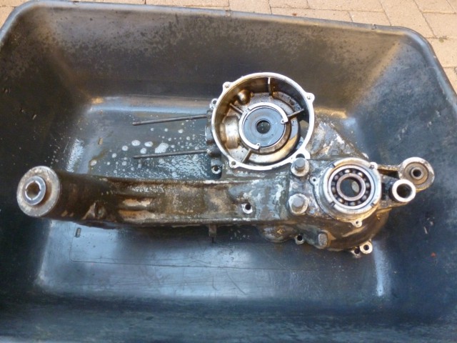

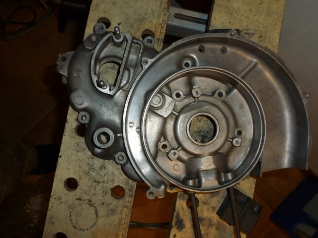

                       Ecco le foto dei carter dopo una prima ripulita.
    91,21 KB
    105,01 KB

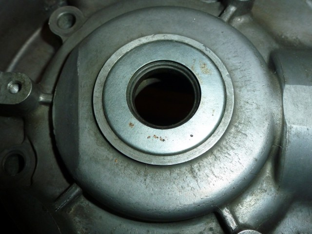

  Qualcuno saprebbe gentilmente indicarmi come rimuove i paraoli e i cuscinetti?

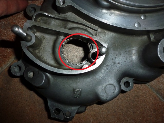

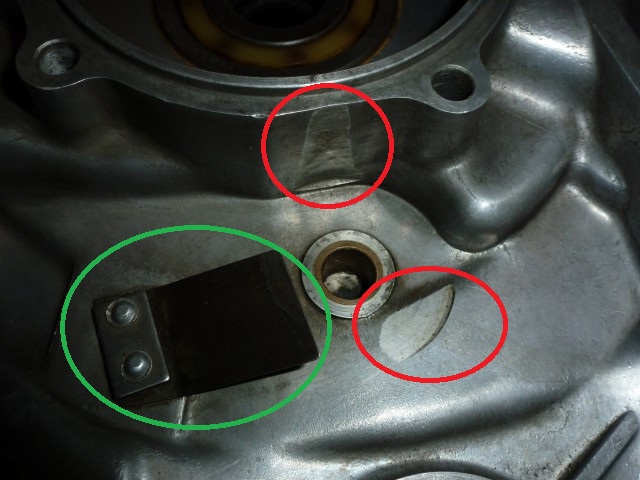

                       Inserito il - 28/12/2014 :  00:04:08

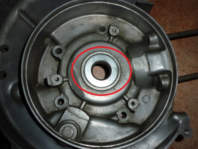

                       Questi segni dei carter (cerchiati in rosso) sono normali?
  Come faccio a capire se la molla (cerchiata in verde) è da sostituire?

                       Inserito il - 28/12/2014 :  19:10:24
                       Vedo che il tuo lavoro procede molto bene... COMPLIMENTI. Una domanda: prima parlavate della pasta per lucidare, io ho preso una mattonella color marrone per lucidare ma pensavo fosse morbida.. invece è molto dura e fa fatica a depositarsi sul disco del trapano. E normale??
                 daartagnan
                Prov.: Pavia
                Città: Mortara
                 314 Messaggi  |
                       Inserito il - 28/12/2014 :  21:36:15
                       Non saprei! Dovresti verificare con il tuo rivenditore. Il mio ferramenta di fiducia mi fece visionare un catalogo con diversi tipi di paste abrasive, per ogni colore corrispondeva uno o + metalli / lavorazioni (sgrossatura e brillantatura). Dal catalogo del mio ferramenta la pasta marrone serve per sgrossare diversi metalli tra cui anche l'alluminio. La pasta da me utilizzata e rosa per lucidatura e brillantatura, nei prossimi giorni proverò una pasta azzurra per migliorare la brillantatura. |

                       Qualcuno saprebbe gentilmente indicarmi come rimuove i paraoli e i cuscinetti del carter motore?
                 marcello4895
                 163 Messaggi  |
                       Inserito il - 29/12/2014 :  10:09:57
                       Ciao, io ho rimosso i paraoli facendo leva con un cacciavite a taglio (dal foro facendo leva sul cuscinetto), tanto le devi buttare quindi se si deformano non è un problema, i cuscinetti ho scardato con phon la parte in alluminio e poi con un martello basta un colpetto e vengono via, l'unico che viene via male e quello del cambio che è un rullo, ci sarebbe un estrattore per rimuoverlo ma io sono riuscito a levarlo con lo stesso sistema, scardando un po di più. Non buttare i cuscinetti vecchi, perchè ti serviranno per spingere in maniera uniforme quelli nuovi, sempre scardando con il phon. |

                       Inserito il - 29/12/2014 :  17:55:57
                       Che marche/tipo di cuscinetti e paraolio mi consigli? A novegro mi avevano preventivato 60/70 euro ( per i cuscinetti banco motore), ma non sapendo valutare costi e prodotti decisi di rinviare l'acquisto. Mi potresti gentilmente indicare qualche rivenditore? |
                 marcello4895
                 163 Messaggi  |
                       Inserito il - 29/12/2014 :  20:53:02
                       Ciao,io i cuscinetti a rulli gli ho presi direttamente in Piaggio (26€), poi gli altri SKF, solo uno è fag ma è quello della ruota, per i paraoli non mi ricordo, quello dell'albero motore lato frizione è fondamentale, perchè gli altri sono sostituibili senza aprire il motore, il consiglio che ti do prendi i riferimenti degli originali, poi cercali da un rivenditore di cuscinetti, perchè la Piaggio quello della frizione voleva 63€ poi trovato a 12€ identico SKF. Per la cifra quindi ci siamo. |

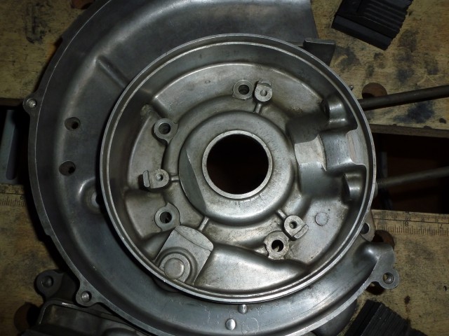

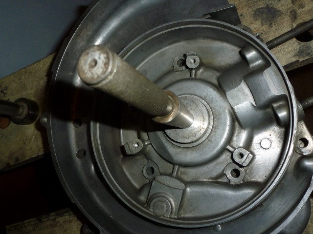

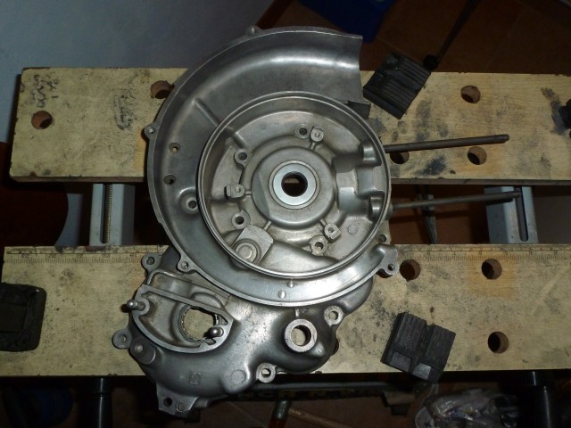

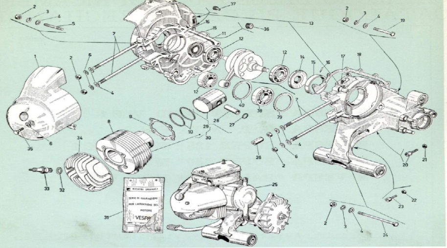

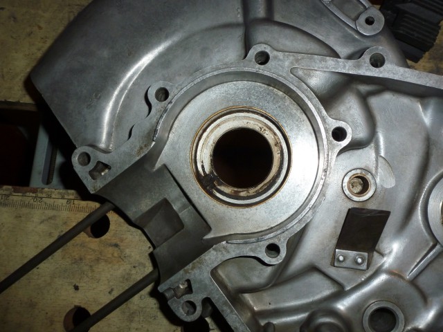

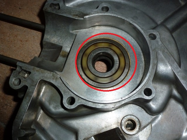

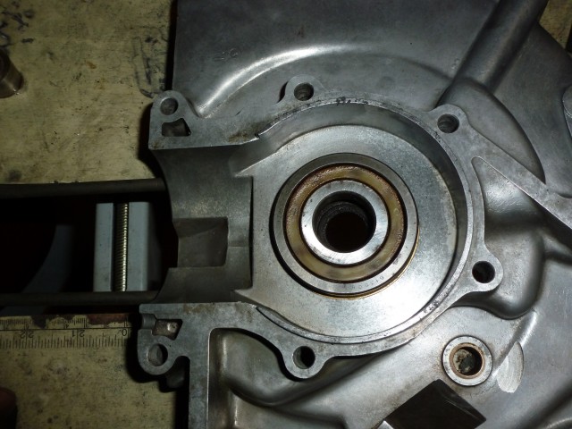

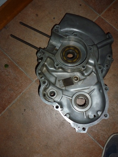

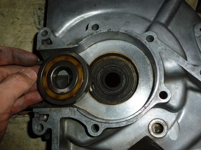

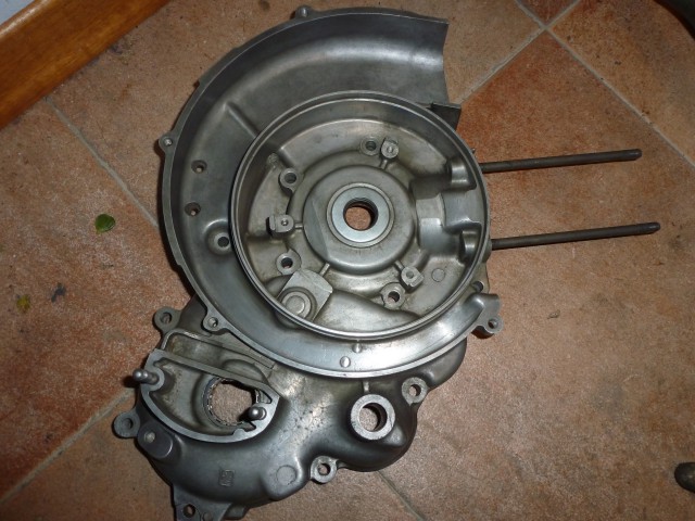

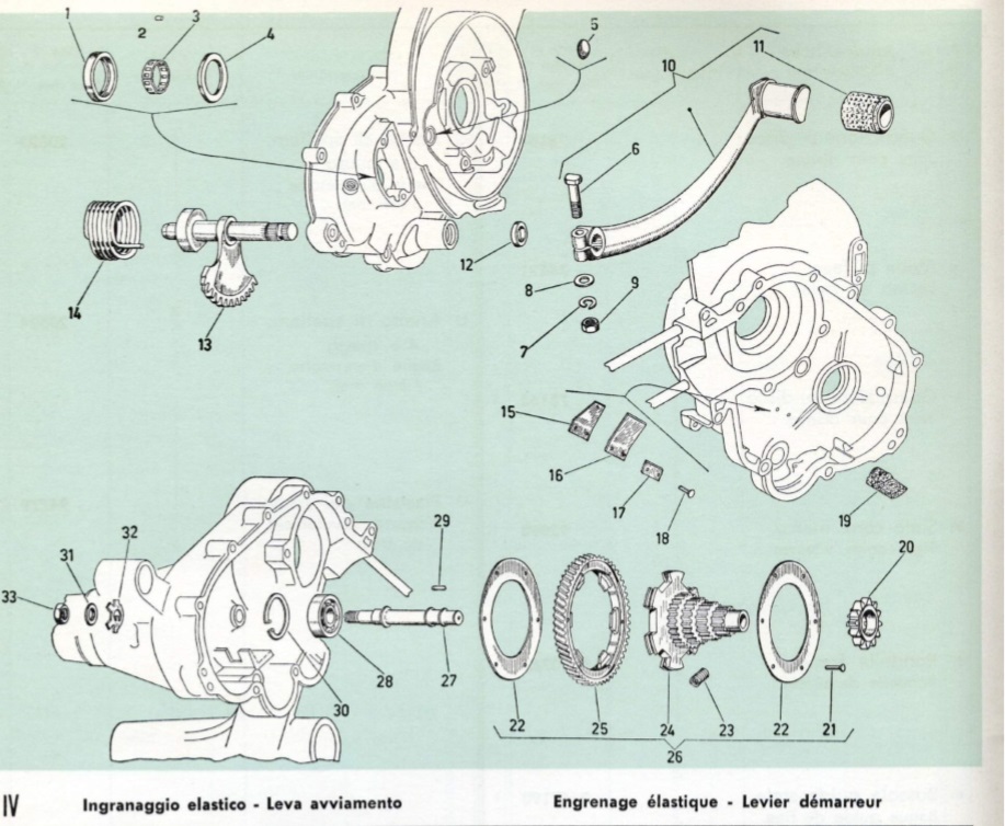

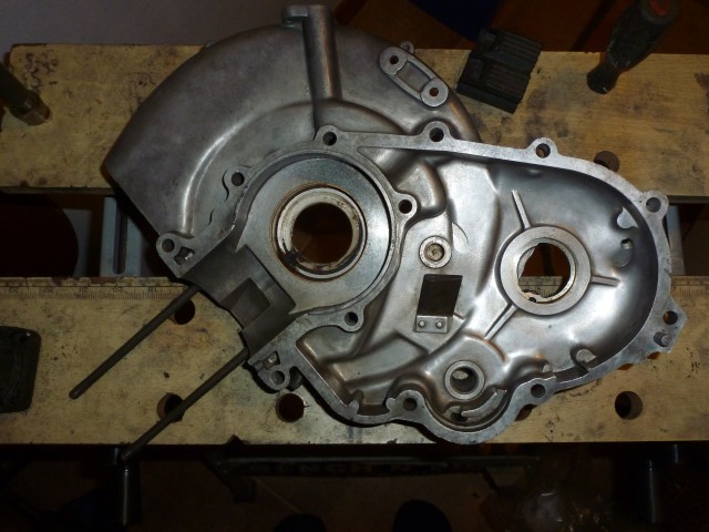

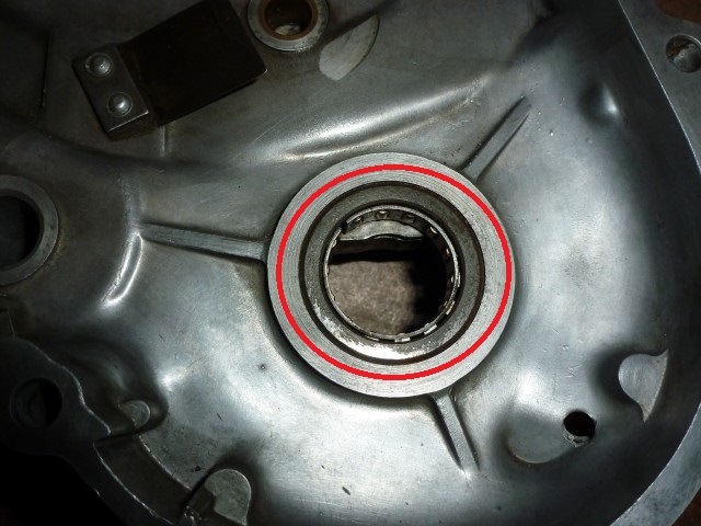

                       ####################################### Carter motore lato volano ####################################### Rimozione >  (11) anello paraolio > (12) cuscinetto (15) La bussola di banco va rimossa?

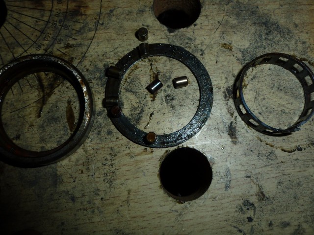

                       Inserito il - 02/01/2015 :  12:41:04

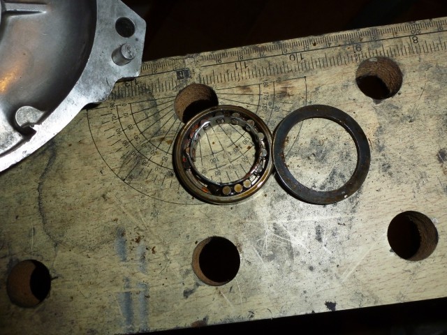

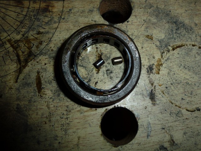

                       ####################################### Ingranaggio elastico ####################################### Rimozione >  (1) Bussola > (3) Gabbia a rulli > (4) Astuccio a rulli

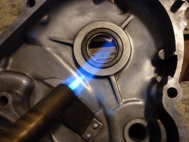

                       Dalle foto non si evince, ma per la rimozione del:  (11) anello paraolio    (12) cuscinetto
  Sono state utilizzate le tecniche di dilatazione termica, mediante riscaldamento delle parti con (fiamma) e raffreddamento con ghiaccio medico. In fine con l'aiuto di un martello di gomma e appositi utensili, sono stati estratti i vari componenti. |
