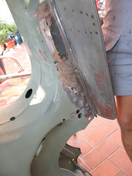

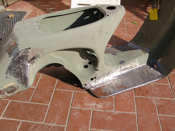

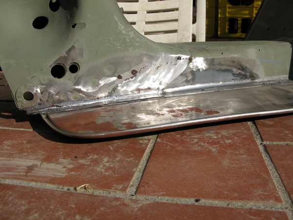

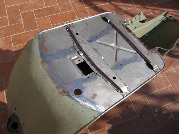

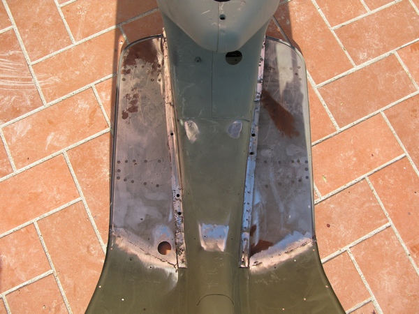

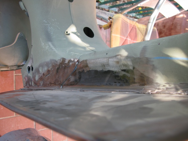

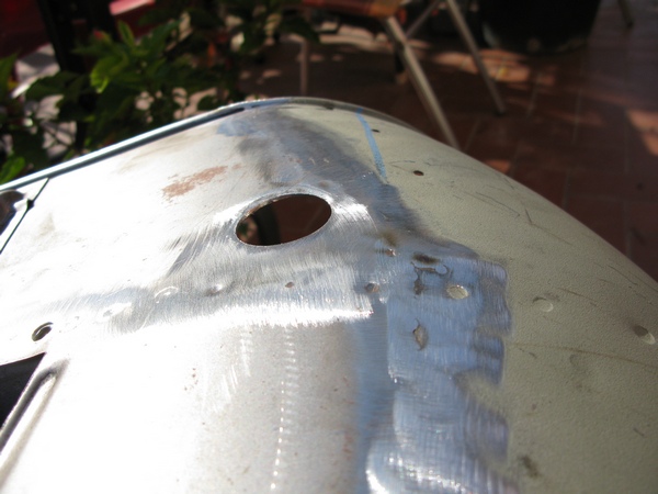

Eccomi ragazzi alcune parti del telaio ricostruite....
1 - Chiedo consigli su come procedere ora...cosa devo fare provarci i pezzi per vedere se tutto combacia ?
motore , freno, e manubrio con scocca attaccata ?
2 - come procedura di stuccatura come procedo, sul ferro vivo o mi consigliate di dare una mano di PrimerEpoxy ?
114,2 KB

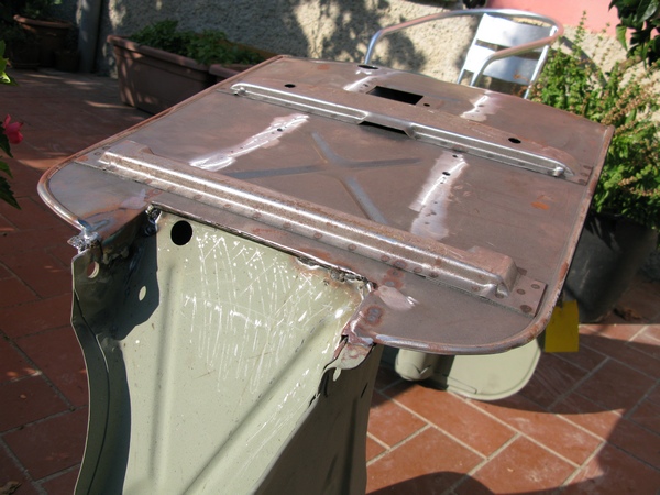

ancora
133,77 KB
123,98 KB
97,33 KB
121,88 KB
cosa mi consigliate di fare PrimerEpoxy, poi stuccatura o prima stuccatura ?
Quel trattamento che vedete verde si chiama Muchi, è anticorrosivo/saldabile/primerizzante..solo che nei punti della saldatura non c'è più.....carteggio tutto a 800 prima del Primer ?
ciao grazie raga

Inserito il - 31/08/2009 : 20:07:30  Mostra Profilo Invia a djgonz un Messaggio Privato
si carteggia tutto ad 800 prima del prymer... per la stuccatura io la faccio sempre dopo il prymer...

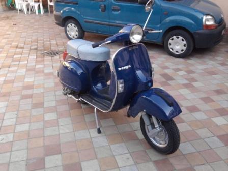

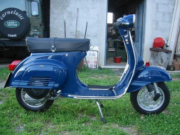

- come colore pensavo
o Blu Marine
62,19 KB
Azzurro cartazucchero
73,24 KB
Voi cosa dite ?

Inserito il - 01/09/2009 : 22:45:42  Mostra Profilo Invia a yuri76 un Messaggio Privato
Azzurro Cartazucchero... FAVOLOSO!!!
vespaislife
milause
Città: Vaiano Cremasco
1789 Messaggi
Inserito il - 02/09/2009 : 01:01:32  Mostra Profilo  Clicca per vedere l'indirizzo MSN di vespaislife Invia a vespaislife un Messaggio Privato
32,16 KB
BLUE MARINEEEEEEE!!!
..che il colore è TUTTO!!.

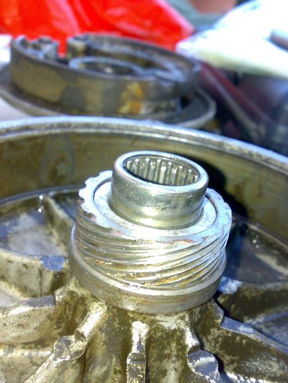

Tanto vado avanti...

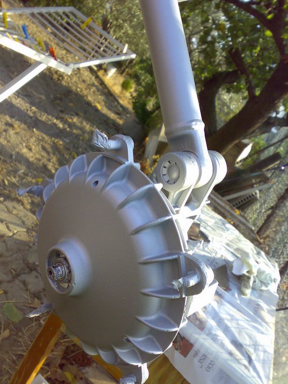

Forcella finita, manca il Bitubo con serbatoio
e il para fango....
PRIMA DI VERNICIARE il telaio proverò a vedere se il parafango fa contatto con lo stesso....
tipulita la forcella con petrolio bianco ho successivamente sgrassato con benzina...poi carteggiato tutto con 600
e prima del primer passato il solvente alla nistro
un po di primer
171,76 KB
dopo il primer scartavetrato con 800 e passato uno straccio
vernice in bomboletta tanto per vedere come andava e una mano di trasparente...Sono soddisfatto..poi magari montata fà schifio, ma per il momento va bene
Ho sostituito tutti i cuscinetti sia i 2 del piatto porta pastiglie
che quelli sul Blocco porta ruota
Erano arruginiti e alla frutta quadrati....
il perno era leggermente mangiato e non avendo una pressa ho desistito allla sostituzione per essere proprio pignoli...
Comunque il gioco che c'era prima è sparito, lo ricontrollero dopo un po di chilometri se si ripresenta allora o sostituisco tutta la forcella completa o mi faccio cambiare il perno da qualcuno che ha la pressa
per oggi basta comincio a preparare il luogo dove verniciare e la prossima settimana smonto tutto il motore
122,18 KB
Anonimo Vespaiolo
chigurt
2508 Messaggi
Inserito il - 02/09/2009 : 20:22:25  Mostra Profilo  Clicca per vedere l'indirizzo MSN di Anonimo Vespaiolo Invia a Anonimo Vespaiolo un Messaggio Privato
alt quello non è un cartadazzucchero, ma un normale blu elettrico
