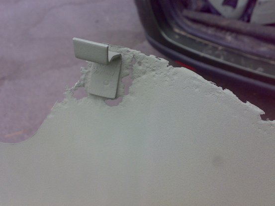

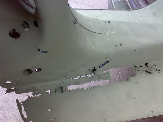

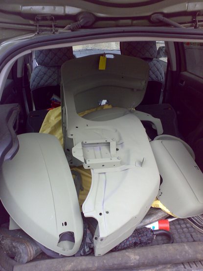

Inserito il - 05/08/2009 : 13:10:46  Mostra Profilo Invia a spider.prime un Messaggio Privato
Sabbiatura fatta..ora ci sta la ribattitura...sperando che quel signore ci si metta di buzzo buono e non mi faccia aspettare troppo..tanto in vacanza ci è gia andato ahahah
39,53 KB
63,1 KB
48,11 KB
Lunga procedura , ma la mia avventura vespe non finirà qui...forniamo un servizio per le generazioni future ..è come una vocazione ahahah

Mamma mia spider che telaio!!
spider.prime
spider2
Regione: Liguria
Città: genova
492 Messaggi
Inserito il - 05/08/2009 : 20:57:47  Mostra Profilo Invia a spider.prime un Messaggio Privato
Lo sai che mi chiedo anche io come si fa a ridurra cosi un mezzo che spacca...
Per diana questa è una vespa non si puo lasciare 10 anni attaccata ad un muro completamente UMIDO...ahahah
é recuperabile però giusto senza perdere in rigidità?
Quel verde che si vede è quel trattamento che vi dicevo, è una primerizzazione saldabile anti corrosione...
Ho visto una vespa sabbiata senza il trattamento contro una sabbiata allo stesso periodo con il trattamento...la prima è gia tutta arrugginita la seconda no

ciao Spider, veramente messe male quelle pedane, anche se ora ripulite fanno meno impressione
io veramente pittosto che stare a ribattere, le sostituirei totalmente!
