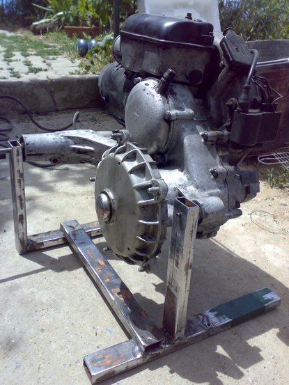

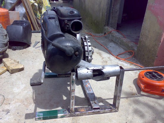

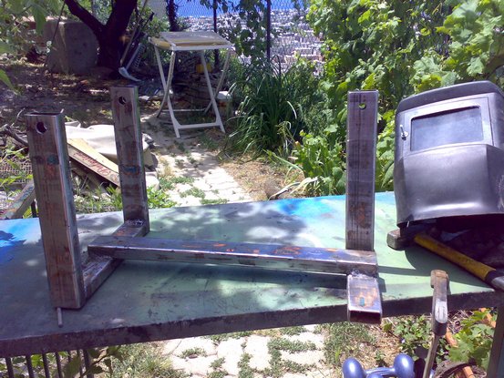

Oggi ho fatto il supporto motore...cerco di imitarvi...cosi almeno, dopo aver smontato il motore, non dovrò perforza montarlo sulla vespa per provarlo.....
Giusto ??
lo lascio ecceso e faccio le registrazioni.....
Ho notato una cosa però...il supporto della ruota posteriore quello attaccato al motore, gira non perfettamente bene ...è un po derosciato, sbaglio o si piegano ?? cosi lo sostituirò, però prima devo controllare se è lui veramente storto ahahah...
ciau

ciao per la sella hai fatto un ottimo lavoro, sbattitene se non è originale.. alla fine ti vengono ad arrestare??
Inserito il - 24/06/2009 : 10:16:01  Mostra Profilo Invia a et3jeans1976 un Messaggio Privato
Otiimo lavoro quello del telaio porta motore, così fatichi molto meno a lavorarci attorno!

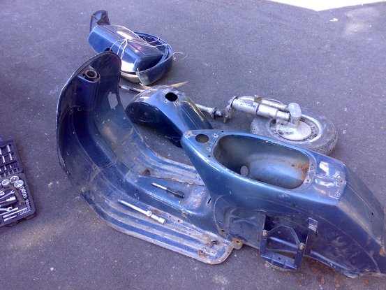

ciao raga nuovo UP..
oggi sono andato a prendere la vespa e domani la porto a sabbiare
ho racimolato i pezzi da portare laggiu..
porto le scocche,
il bauletto,
il telaio,
i cerchioni in alluminio che sono verniciati
e il sotto del manubrio
ho anche smontato un po di pezzi , come il rocchetto del bloccasterzo,
68,84 KB
poi ho levato i listelli che erano fermati con i RIVETTI mannaggia

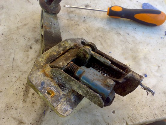

smontato la leva del freno dietro che è bloccata e non so se portare a sabbiare anche lei..
92,91 KB

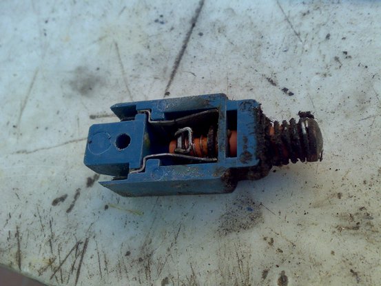

ho riconosciuto il contatto del freno per far accendere lo stop in frenata e pulito....
76,22 KB
85,91 KB

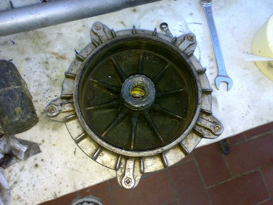

Poi mi sono dato alla forcella
ho smontato la sospensione, levato il sigel per smollare il dado portante mozzoruota,
--CONSIGLI--
e ho anche visto i cuscinetti che penso dovrò sostituire...
SONO 2 GIUSTO ?uno è un 6202Z e uno invece è una gabbia rulli, e non so se devo estrarla con il dito visto che si muove o se deve venire via anche la sede grossa al bordo

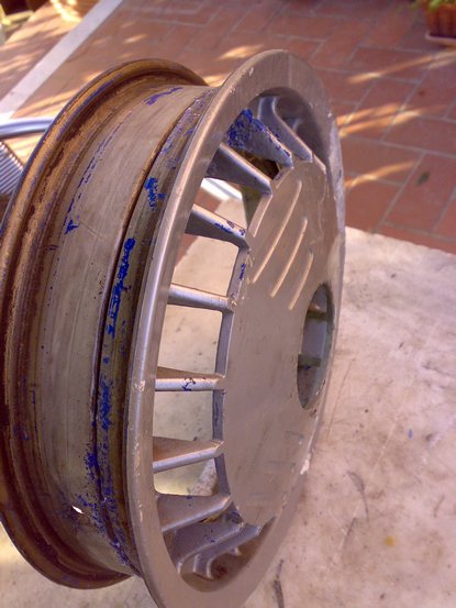

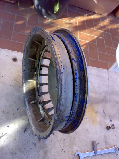

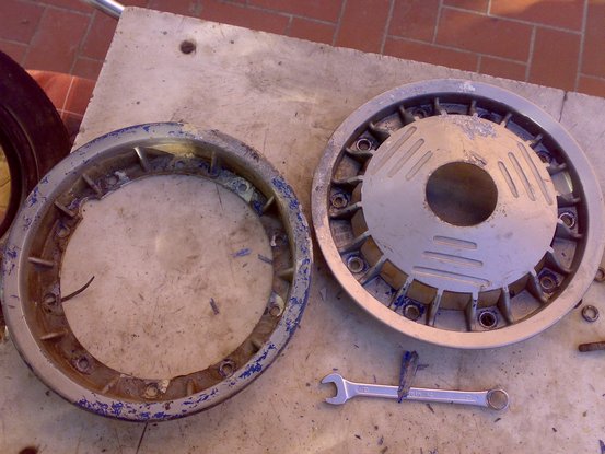

i famosissimi cerchi in lega...li porto a sabbiare per farli tornare color alluminio...direi che è meglio no? uno era verniciato di grigio bo, ma si è tutto ossidato

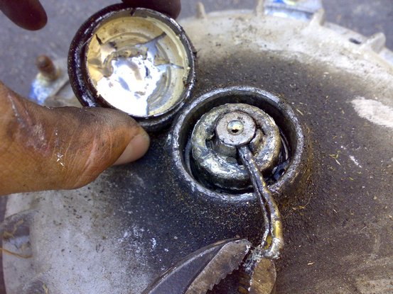

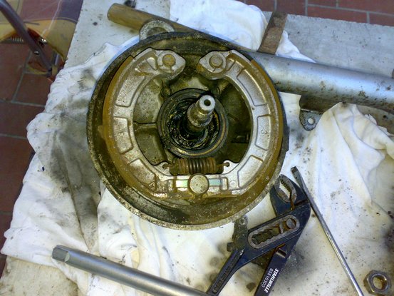

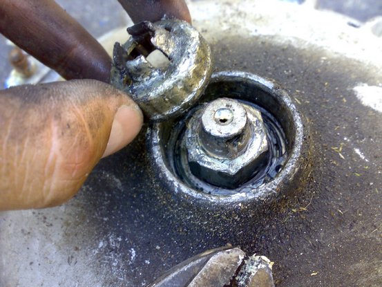

qui via la coppella e il sigel sicurezza, se anche lui si chiama così
103,28 KB
ecco il dado da mollare da 22m
98,25 KB
qui i tamburi che sostituirò con tanto di modifica sul ferrodo ..creare delle strisce elicoidali per scaricare il ferrodo in eccesso e migliorare la progressività frenata
98,59 KB
85,61 KB
qui invece chiedo a voi...allora da questa foto si vede il cuscinetto a rulli ...cosa faccio lo sfilo con il dito?
quello dalla parte opposta ha una spinetta da levare e poi dovrebbe sfilarsi da solo è un 6202....
1 - Li cambio tutti e due e con che procedura ??
2 - il perno che tiene connesso il blocco ruota a ll'ammortizzatore, quello che permette lo snodo e quindi grazie alla molla la sospensione, dove alcune vespe hanno un coprino carino con scritto vespa è da toccare ? ha un bralcosa che deve essere cambiato ? tipo delle guarnizioni o cuscinetti ??
ciao grazie raga

aspetto sempre i vostri consigli ..finchè non ricevo informazioni sia da voi che dalla rete che mi rendano certo del lavoro da sostenere non tocco nulla ..ho solo esplorato senza levare nulla...
oggi però mi è saltato all'occhio sulla rete questo sito che vende i kit per la revisione della Forcella...
quindi porta tamburo anteriore e snodo anteriore ammortizzatore
che sicuro sono da sostituire entrambi visto che hanno 27anni..??aspetto conferma
http://www.vesp4time.it/ricambivespapiaggio.asp?area=&cat=gruppo+sterzo
poi dovrò sostituire anche i battenti con chiere a rulli per lo sterzo se non sbaglio...
comunque ieri lasciato tutto in sabbiatura compreso il cavalletto e leva freno

butta quei cerchi
Inserito il - 15/07/2009 : 19:37:28  Mostra Profilo Invia a et3jeans1976 un Messaggio Privato
quei cerchi fanno schifo e buttali, anche se sei un genovese!!!!

La leva freno la potevi anche pulire con una spazzola di ferro rotante, come ho fatto io, certo che la sabbiatura è meglio!
