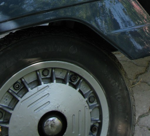

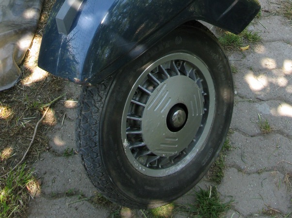

Una domanda i miei cerchioni non li avevo mai visti, sono stranissimi...saranno originali ?

foto particolareggiata please!

queste sono le foto dei due cerchioni..non li avevo mai visti prima..io ero rimasto ai classici in ferro
questi di che materiale sono ?
66,1 KB
113,03 KB

Belin i cerchi in lega......,metti gli originali,e quelli tienili,sono cmq accessori px che hanno una ventina d'anni,riguardo al telaio oltre a quello che ti ho segnalato l'altro giorno,sempre la c'è in zona La Spezia,un telaio,anzi sembra che ci manchi il motore e qualche parte dello sterzo di un p200,dicono loro con documenti,dalle foto non sembra male,ciao.
Inserito il - 08/06/2009 : 16:26:19  Mostra Profilo Invia a et3jeans1976 un Messaggio Privato
cacchio che cerchi in lega maragli
non li avevo mai visti neanche nei peggiori incubi!!!!

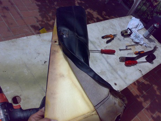

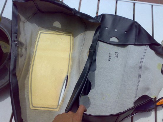

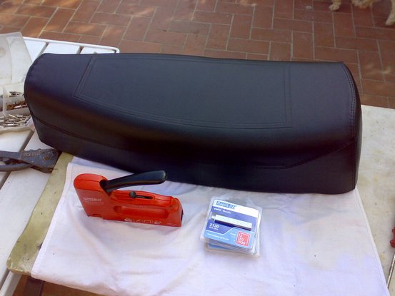

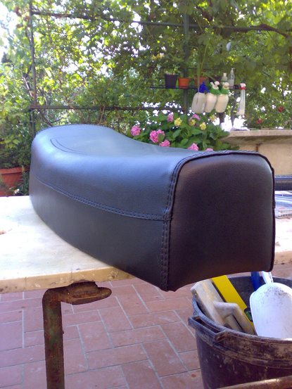

ciao raga..eccomi..dopo una settimana un po dura ho portato avanti 2 lavori sulla sella...il telaio è ancora dal battilama, così ho pensato di portarmi avanti e di fare delle cosine piano piano...
è il mio primo restauro quindi vado con i piedi di piombo, ma come manualità un po mela cavo e quando parto parto..ahahah

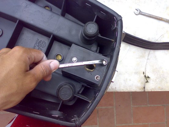

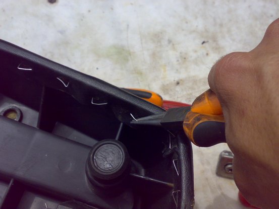

Allora ho Smontato la sella in tutto e per tutto..in modo da poter lavorare meglio..in passato avevo fatto una sella ad uno Zip che era tagliata , ma non a questi livelli...ho levato i rivetti del supporto sella anche perchè mi intralciava nelle graffette frontali...
Ho usato delle graffe da 4mm nei punti sottili e quelle da 6mm per i punti un po più in piegatura spessa...ho impostato la modalita MINIMA potenza in modo da non tagliare la pelle..questo lo dico perchè nella sella zip avevo fatto questi errori rovinosi..praticamente non avendo smontato tutto bene le graffe risultavano, a volte non infilate fino in fondo, e quelle che avevo usato un tempo erano da 8mm quindi troppo lunghe e mi accorsi solo a metà lavoro di aver bucato interamente la pelle trapassando la plastica...
brutta cosa
Il risultato ottenuto oggi è molto molto meglio..la vespa non la venderò quindi per il momento mi va bene cosi, anche se trovo che 2 imprecisioni si scovano sempre a lavoro finito...Tipo che il copri sella non è del P200E ma arcobaleno suppongo..infatti ha i tre fori dietro per la targhetta presumo...comprerò la targhetta a questo punto.....

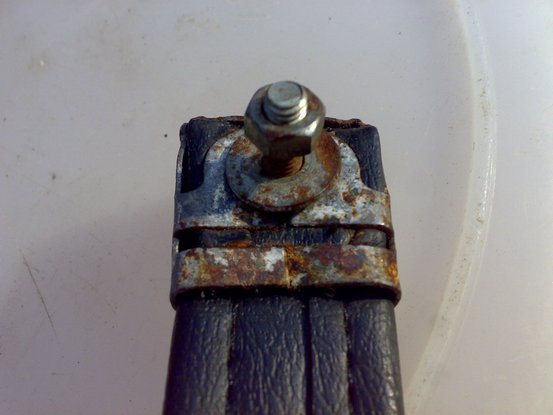

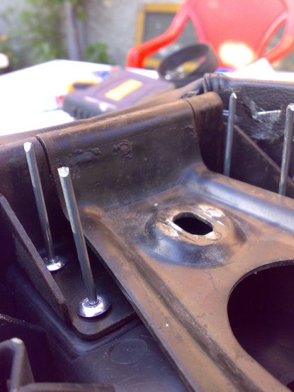

Come seconda pecca ho notato che il nastro che divide i due posti è parecchio arruginito ,e qui ci vuole un consiglio....io pensavo di tirarlo giu lucidarlo e provare a Rizincarlo con un trattamento chimico che ho visto in un altro forum di MECCANICA...
Voi che dite ?? cosi monto l'originale e pace fatta ahahahah....mi fate diventare maniaco anche a me con ste vespe
a voi 2 foto lavorazione
++++++++++++++++++RIFODERARE una SELLA+++++++++++++++++++

spider.prime
spider2
Regione: Liguria
Città: genova
492 Messaggi
Inserito il - 16/06/2009 : 20:18:18  Mostra Profilo Invia a spider.prime un Messaggio Privato
altre

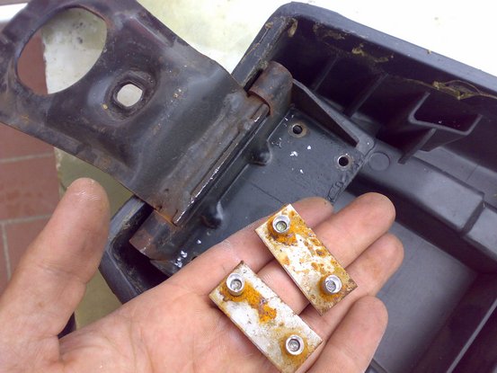

rimettere i rivetti al supporto sella...Lunghezza 14mm diametro 4,8mm
66,79 KB
il pezzo brutto forte che vorrei rizincare o magari riverniciare
48,45 KB

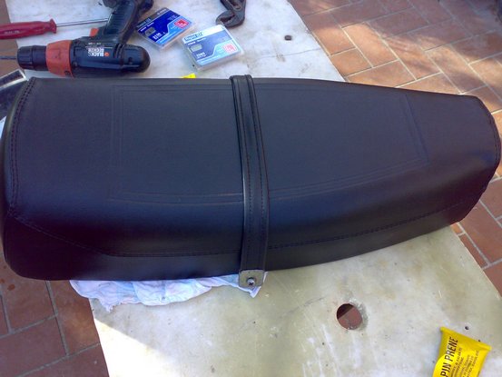

la sella quasi finita e la graffettatrice
57,73 KB
i due teli a confronto sono un po diversi, sia per la qualità materiale che per alcune cosette..quello nuovo presenta pezzi plastificati sia sul retro che frontali..é sicuro di concorrenza, ma va bene lo stesso...ho staccato i pezzi attaccati alla plastica e graffati anch'essi per rifinire l'intero bordo sella
65,87 KB
finita quasi
95,98 KB
abbozzata con il dividi posti
61,3 KB

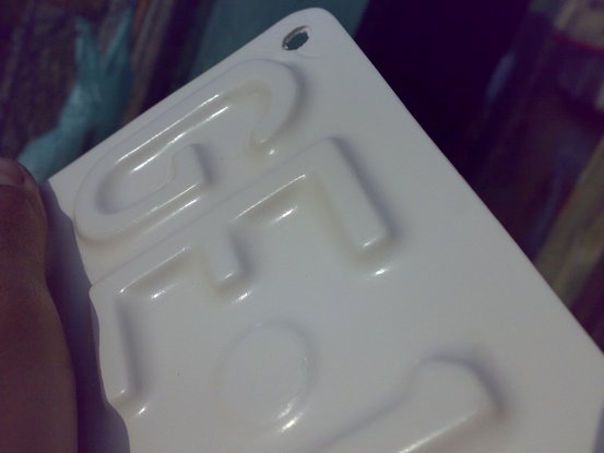

qui invece riverniciatura targa di bianco, ma un po giallognolo per imitare l'invecchiamento...domani procedo con matrice numeri e trasparente poi con un pennellino 00 rifaccio lo stemma...ciau..la spaccatura l'ho levata

Via subito quei CERCHIONI, direttamente al cesto!

Cerchi solo originali, hanno la timbratura Piaggio e svaso valvola a V e non ad U...

i cerchi li voglio cambiare anche io perchè mi piacciono più quelli normali che ho sempre visto nelle vespe

Grazie della Risposta e dell'aiuto che mi date...oggi ho rifatto la targa..è venuta bene se non fosse che ho fatto una happella..
per rifare la targa ho fatto un velo dietro di vetroresina, poi primer, stucco, carteggiato, e un velo di primer come fondo...poi ho dato la base bianca giallastra antico....
Lasciato asciugare per bene e fare la matrice per verniciare i numeri...ho verniciato i numeri, levato lo scotch e rifinito i numeri con un pennello da modellismo...
Fin qui tutto bene...
Poi arriva la happella, ..spruzzo il trasparente opaco che non sapevo facesse una lieve patina bianca, e l'ho rimosso con un dito...mannaggia....ho ridato una spruzzata e sono scappato dal dentista....
Be sono tornato e tutto è asciugato nel migliore dei modi ma ho sudato freddo...pensavo dovessi ricominciare da capo.....Mi sarei tagliato le dita ....ahahahah
