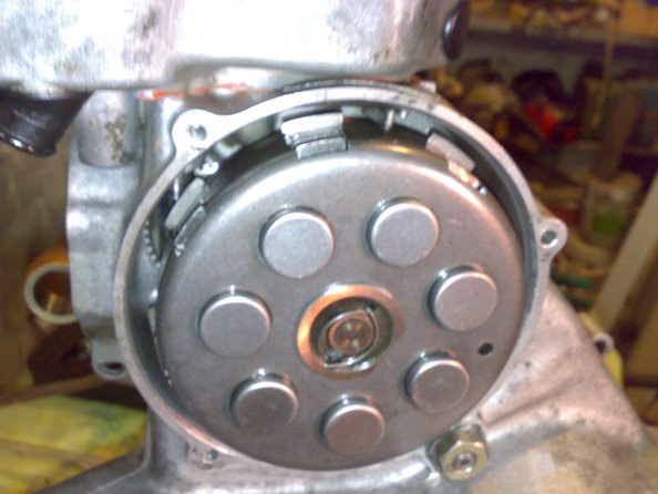

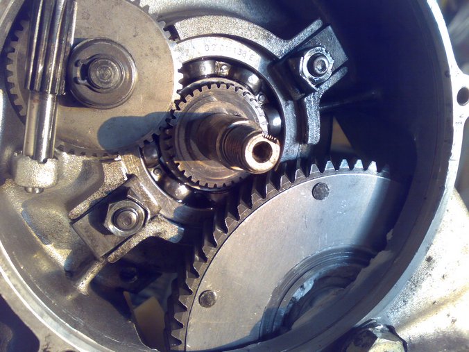

oggi ho inserito l'albero motore un attimo nel frizzer , poi l'ho messo dentro al cuscinetto e avvitando con gli spesssori lato frizione è magicamente entrato...OLE
se nelle foto mai mancasse qualcosa avvertitemi ...
sostituito gommino oring nella pedale messa in moto
poi ho sgrassato i bordi del carte e vado di pennelino guarnizione fennelino e chiudo i carter....

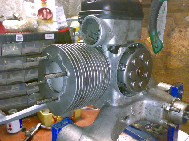

eccoci ..
Montato un po di cose
ho capito dove andava il perno lungo, e mi sono montato il motore
Testa, pistone e cilindro
- ho messo la sua guarnizione tra carte e cilinsro
- ho messo le fasce nuove sul pistone con olio sintetico da miscela
- un po di olio anche per far scorrere il pistone nel cilindro
- serrato la testa a croce....
Magari domani do la prima pedalata...
Ho anche scoperto il dilemma Paraolio Albero Motore è di ferro perchè gia convertito per la benzina verde..quello di plastica era per la benzina vecchia..(melo ha detto il ricambista di pezzi)

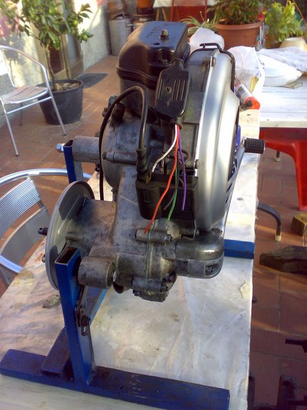

Inserito il - 03/10/2009 : 18:26:05  Mostra Profilo Invia a spider.prime un Messaggio Privato
per accenderlo cosa devo collegare...
dallo statore escono 5 fili..
verde rosso e bianco li attacco alla centralina, e poi con la pipetta vado alla candela e basta giusto ?
il blu e il nero servono per l'impianto elettrico luci accensione ecc ecc... ?
SOno talmente svanito che oggi è chiuso e marmitte ciccia , lo proverò con la marmitta vecchia. Pero prima gli ho dato una smerigliata sul bocchettone perchè non glielo permetto di toccare il mio motore ahahah

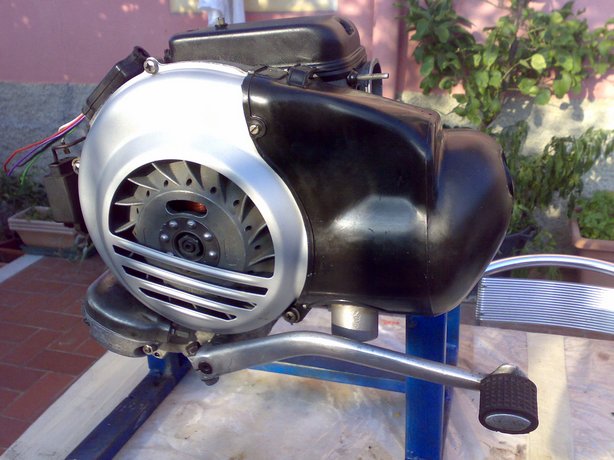

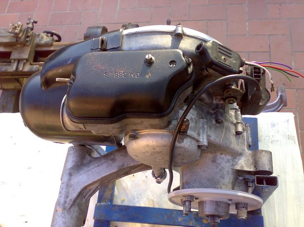

Inserito il - 03/10/2009 : 23:42:39  Mostra Profilo Invia a spider.prime un Messaggio Privato
ultime foto
completato tutto...
o quasi mi manca la molla delle ganasce posteriori e
volevo sostituire il leveraggio acceleratore nel carburatore perche non capisco come mai rimane leggermente bloccato ..
Forse le molle non cela fanno più
95,68 KB
94,63 KB
90,21 KB
VIDEO ACCENSIONE
- collegato i fili bianco , rosso e verde nella centralina e la pipetta alla candela..poi per spegnere il motore ho semplicemente levato la pipetta dalla candela...
- ho fatto un po di miscela escludendo il miscelatore solo per la prova
http://www.youtube.com/watch?v=577MrFljzNM&feature=channel_page

Inserito il - 04/10/2009 : 00:06:55  Mostra Profilo  Clicca per vedere l'indirizzo MSN di luca-76 Invia a luca-76 un Messaggio Privato
spider cambia solo la molla del leveraggio carburatore mettendone una un pochino + lunga robusta
spider.prime
spider2
Regione: Liguria
Città: genova
492 Messaggi
Inserito il - 04/10/2009 : 01:12:14  Mostra Profilo Invia a spider.prime un Messaggio Privato
ok però ho notato che quello che tende a incastrarsi è quella leva sopra al miscelatore..
se non sbaglio la leva del carburatore va infilata in un occhiello nella leva davanti che è quella del miscelatore..ecco quella fa un piccolo scatto..
eppure gli avevo dato un pelucco di grasso, ma forse non è entrato da per tutto.
lunedi proseguo alla sostituzione, perchè se mi rimane accelerata sono dolori
