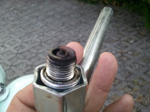

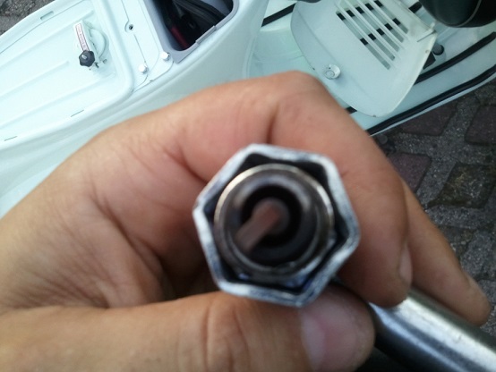

date un occhiata al colore di questa candela sembra magra secondo voi. ho effettuato circa 300m a manetta e ho tirato la frizione e spento al volo. ho una configurazione 102 polini 19/19 rapporti 18/67 e siluro senza lavori ai travasi e getto max 82. Mi date un consiglio sul colore e se è il caso di ingrassare. La vespa va comunque bene no vuoti, tartagliamenti regolari e risponde bene all'apertura del gas, mantiene un minimo spettacolare da calda, ma fa fatica a partire da fredda ah la candela è NGK B8HS......GRAZIE

andy90
Regione: Piemonte
Prov.: Cuneo
Città: saliceto
3140 Messaggi |
Inserito il - 12/06/2014 : 01:53:59
| Sei perfetto non toccar nulla. Normalissimo k tartaglia con l aria tirata serve x facilitare l avviamento quando e ferma da molte ore. |
