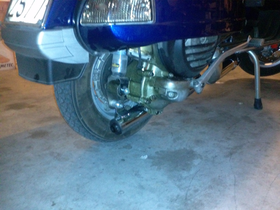

Inserito il - 18/05/2013 : 18:46:04  Mostra Profilo  Visita l'Homepage di nico21 Invia a nico21 un Messaggio Privato
eccola qua la bella PINASCO..
210,78 KB
231,91 KB
sono molto soddisfatto dell'acquisto..

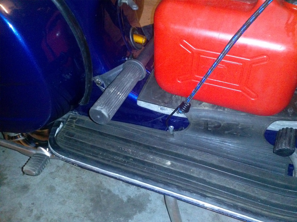

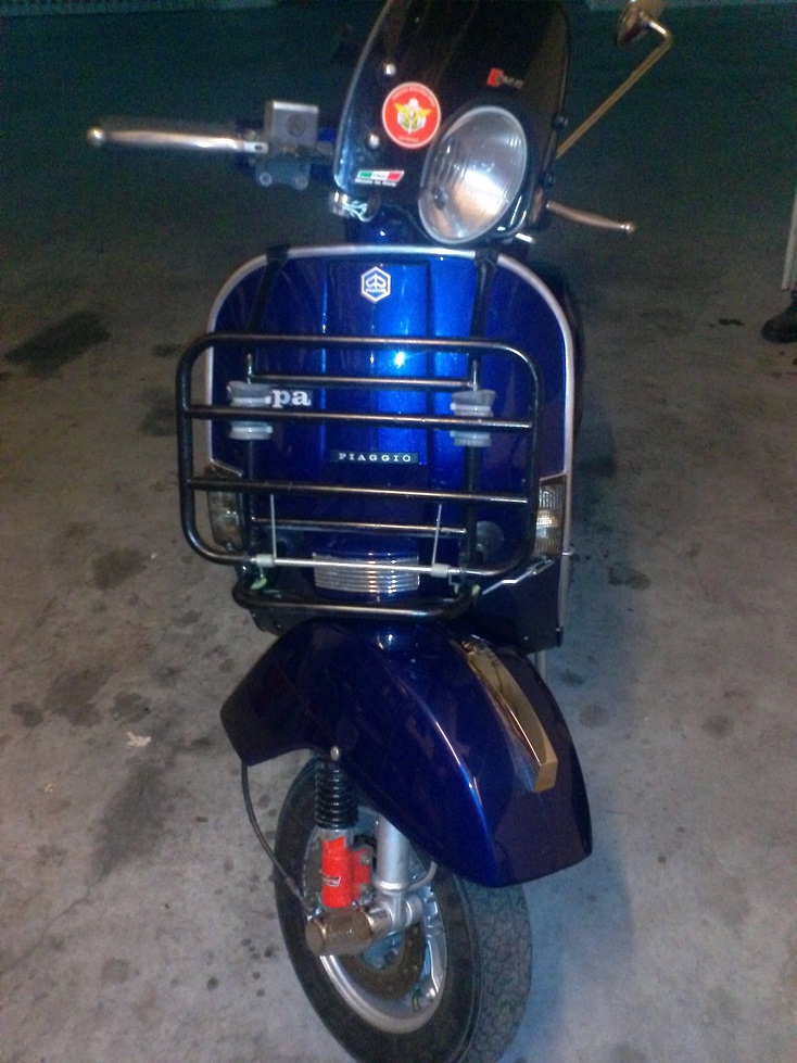

ora che la bambina è pronta per il viaggio,
tanica e poggia piedi per la signora...
256,26 KB
cellulare con navigatore..
244,71 KB
e porta pacchi anteriore...
221,84 KB
e per chi ci sarà ci vediamo a Genova la prossima settimana...
