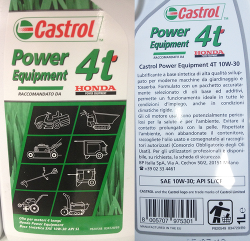

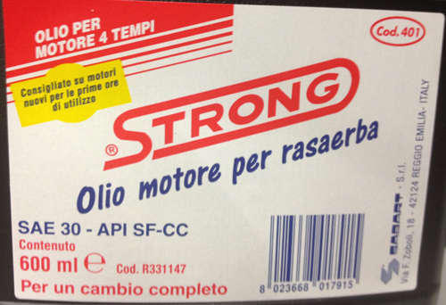

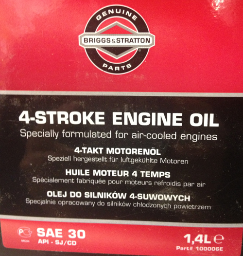

Come da oggetto...
un post dedicato per cercar di riportare le Verità e le Esperienze di tutti voi SAGGI VESPISTI, per i neofiti come me che cercan di carpirli..
Ecco i 3 tipi di OLIO MOTORE che ho trovato dalle mie parti...
cosa ne pensate? SAE-30... minerali o no?..
Saluti e buona giornata!

Io ho provato il Briggs (unico che riuscivo a trovare), zero problemi,
poi ne ho trovato uno alla metà del prezzo,
non ricordo la marca, sempre SAE30 per tagliaerba,
disponibile color verde e rosso, beh, quello rosso è ottimo,
molto denso, dall'odore acre, lo reputo (fin ora) il vero SAE30,
e la cosa migliore è il prezzo: 1.50€ x 0.3 l
Se trovo la confezione metto una foto,
ciao.

Inserito il - 18/04/2013 : 13:36:18  Mostra Profilo Invia a sanrem un Messaggio Privato
Sbiondi ha scritto:
Credo che qualsiasi marca vada bene purché risponda alle specifiche SAE-30 credo che vada bene anche il piu economico.....
Esatto!
Comunque quello che uso io é il castrol che hai postato tu sopra!

Inserito il - 18/04/2013 : 22:50:14  Mostra Profilo  Visita l'Homepage di AntoYMCA Invia a AntoYMCA un Messaggio Privato
Il castrol non é minerale manca base sintetica...
