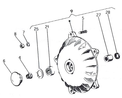

Tutti i componenti riportati su quello spaccato li ho sostituiti e rimontati come da figura.
l'unico dubbio che mi viene, è che rimontando il cuscinetto a rulli ( n°27 ) mandandolo dentro di qualche mm per poi inserire l'anello di tenuta ( n°28) il cuscinetto sia entrato leggermente storto.
Certo mi sembra strano, ma fatto sta che il tamburo fa fatica a girare.
