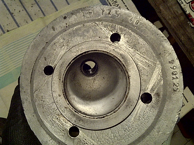

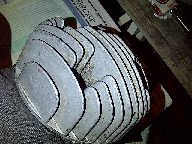

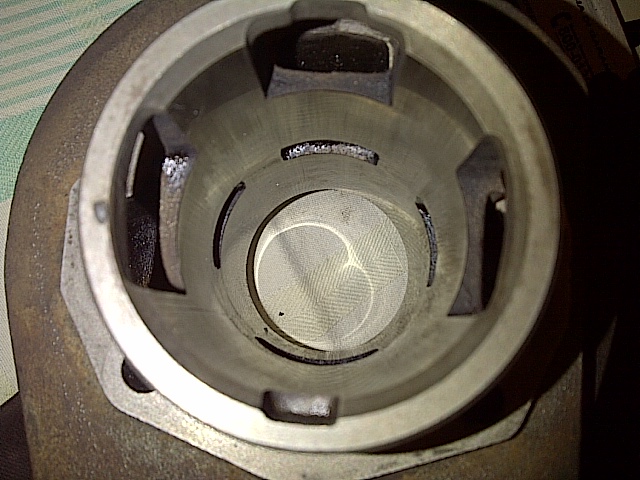

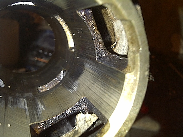

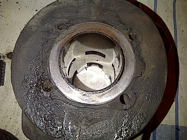

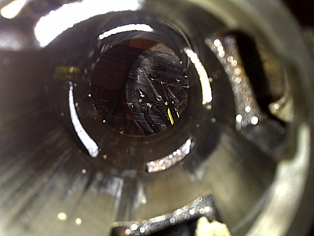

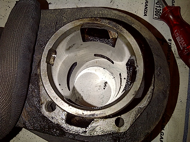

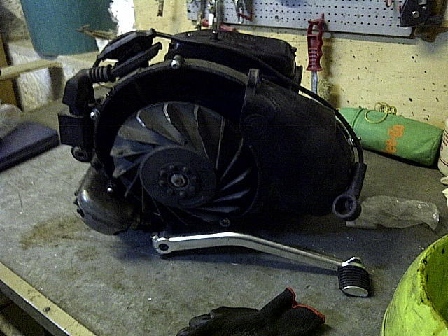

Allora... ho trovato difficoltà a reperire il bloccavolano, il mio ricambista di fiducia non ce l'ha e ordinarlo su internet ci metterebbe un sacco di tempo. Suggerimenti? non vorrei infilare il cacciavite nella biella, mi sembra rude!!!

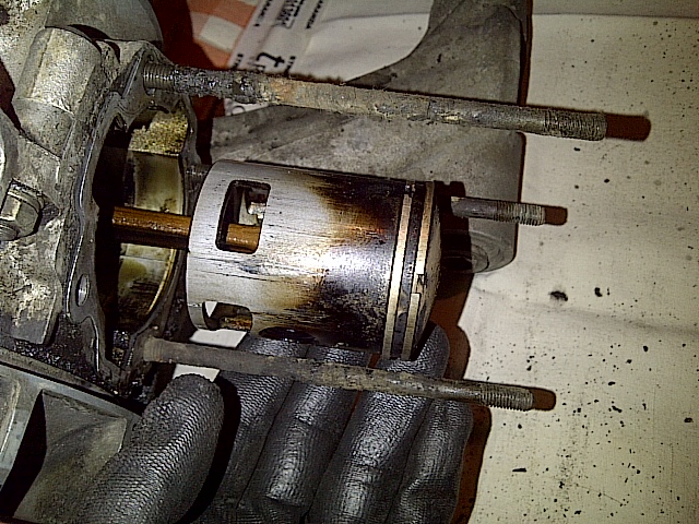

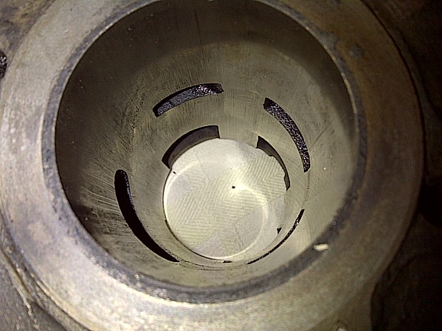

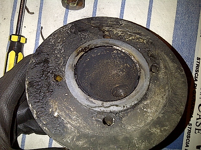

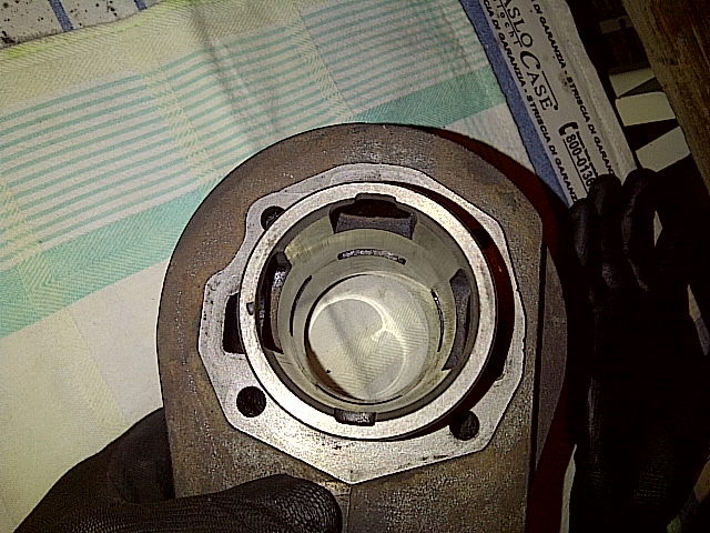

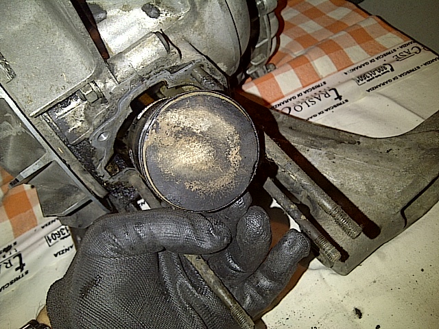

Smontato il GT e come immaginavo pieno di incrostazioni precolombiane causa anni e anni di miscela fatta dal benzinaio. dopo aver pulito con benzina pennello spazzolino e olio di gomito mi sembra sia ancora tutto buono, nel senso il cilindro non ha graffi. domani smonto il pistone e gli farò lo stesso servizietto!

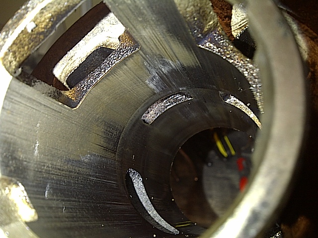

A me parrebbe che quel cilindro al contrario di come scrivi ha segni di una bella grippata riscontrabile anche sul pistone...
Inserito il - 08/01/2013 : 23:43:58  Mostra Profilo Invia a 150 un Messaggio Privato
si sbiondi a ragione per il riutilizzo del gt ti consiglio una bella rettifica e pistone nuovo.

Mah, a guardarlo in foto effettivamente da l'impressione che sia graffiato ma dal "vivo" mi sembra liscio. domani mattina con la luce del giorno guarderò meglio.

lava bene quel cilindro con la benzina anche il pistone, dai una passata con lana d'accaio, e rifai le foto...
al 99% sono alla frutta...

si rifaccio le foto con una risoluzione più alta, l'avevo ridotta al minimo per non dover poi ridurle per inserirle ma posso assicurati che non rispondono a quello che vedo io a occhio nudo, poi speriamo che ho ragione perchè non mi va di rettificare visto che voglio cambiare GT

ho il mio pc che mi fa le calzette quindi sto scrivendo da quello di mia moglie e per ora non posso postare le foto, dopo una bella pulita al pistone effettivamente qualche segnaccio ce l'ha ma ora non è questo che mi preoccupa. ho usato il metodo "brutale" e ho svitato il dato del volano ma ora... con l'estrattore non rieco a togliere il volano, avvito l'estrattore, avvito il bullone ma rimane bloccato, siccome ho paura a fare danni non forzo, ma deve andare così duro???
vi prego aiutatemi
fra2
Fra2
4034 Messaggi
Inserito il - 09/01/2013 : 10:31:03  Mostra Profilo  Visita l'Homepage di fra2 Invia a fra2 un Messaggio Privato
prima svita tutto il bullone più piccolo, poi avvita l'estrattore fino IN FONDO e serralo bene...riavvita il bullone piccolo poi con il dado da 19 cerca di serrare e vedrai che farà un rumore profondo come se fosse rotto qualcosa... tranquillo hai rimosso il volano...
