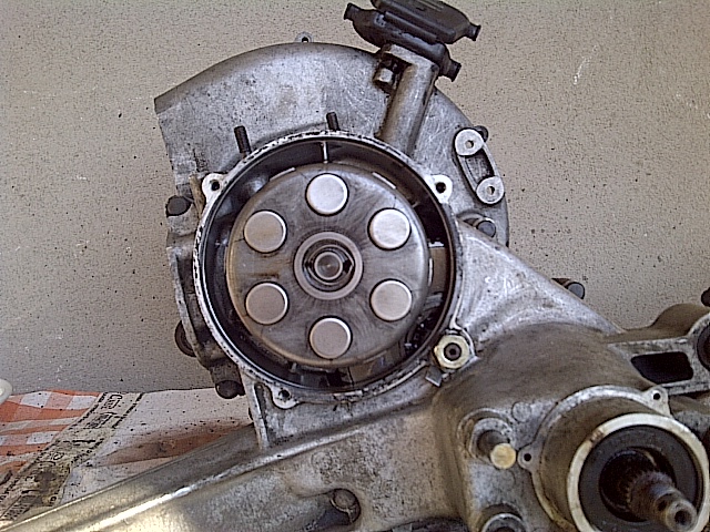

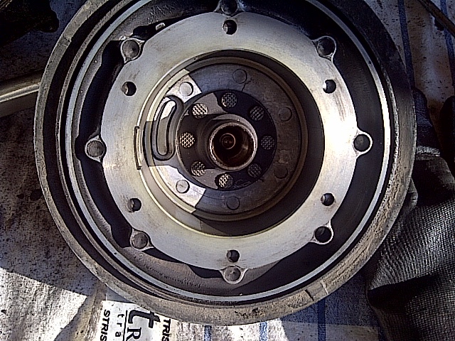

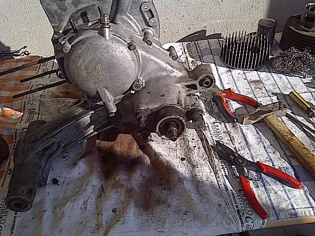

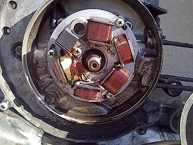

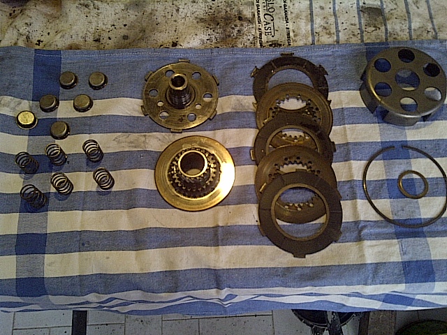

bene, problema risolto!!! grazie a tutti, mi state dando una grandissima mano. posto un pò di foto per vedere come vanno i lavori
209,11 KB
230,04 KB
227,44 KB
193,7 KB
117,62 KB
ora, credo che la campana sia rotta o rovinata, ho provato a fare un primo piano ma nn credo si veda bene.

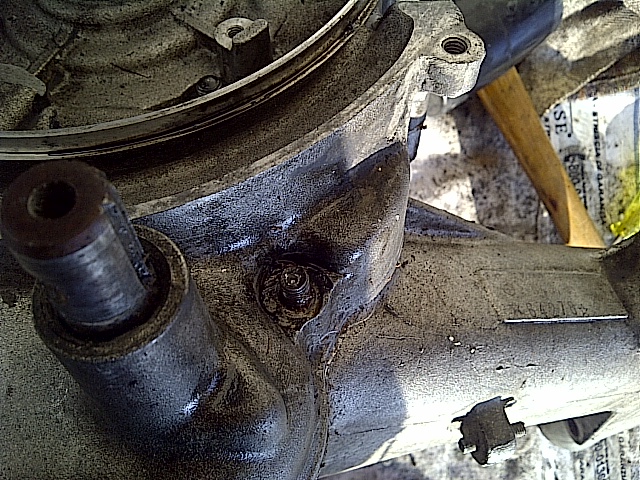

però il problema per il momento non è questo. non riesco ad aprire i carter!!!! C'è un prigioniero bastardo che è rimasto incastrato, non ne vuole sapere, ecco la foto

dicevo ecco la foto
218,75 KB
mi sta facendo esaurire, sto seriamente pensando a soluzioni drastiche quali trapanarlo via, ma prime che mi frenda la furia chiedo vostro consiglio
vittorio64
Prov.: Pordenone
Città: pordenone
192 Messaggi
Inserito il - 09/01/2013 : 16:35:22  Mostra Profilo Invia a vittorio64 un Messaggio Privato
devi scaldare e tanta pazienza. intanto che rifletti metici un po di svitol

Inserito il - 09/01/2013 : 17:02:04  Mostra Profilo Invia a IO VESPO un Messaggio Privato
scaldare? tipo ci sparo su il phon da carrozziere????
