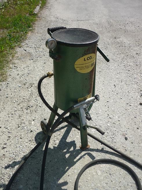

Che tipo di sabbiatrice usi?
È una vecchia sabbiatrice acquistata da un vecchio anziano che faceva lavori di restauro mobili. La marca non la ricordo adesso , ha un serbatoio della portata di circa 20 litri , ha un range di utilizzo di 1 - 8 bar. Dovrebbe esserci una foto da qualche parte nel forum... Se la trovo posto il link.
Inserito il - 30/11/2012 : 14:31:45  Mostra Profilo Invia a sanrem un Messaggio Privato
Eccola:
109,24 KB
