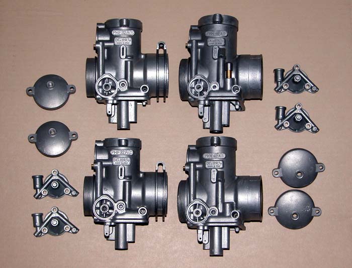

Questi invece sono appunto dei carburatori, trattati con sabbiatura a bicarbonato.
Uno che non lo sapesse direbbe che sono nuovi, appena usciti di fabbrica, non certo sabbiati.
63,15 KB
