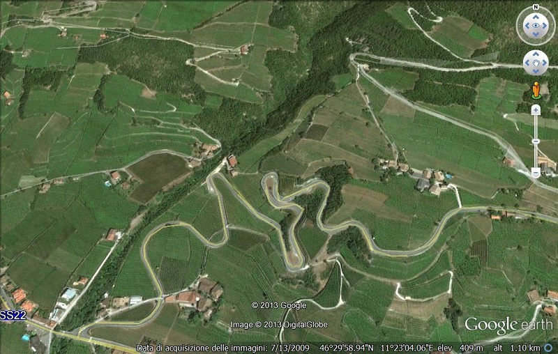

sì beh tieni conto che non sono tipo da impennate e sgommate... però essendo nato e cresciuto di fianco a questa strada, quando c'è qualche curva da fare, in vespa o in macchina non mi tiro indietro
