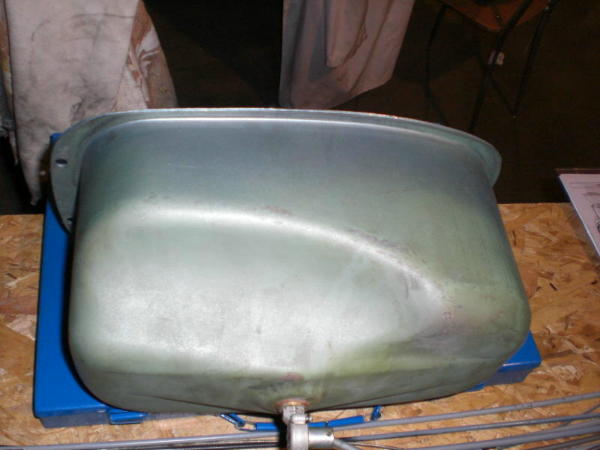

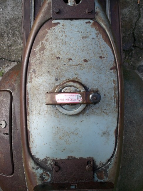

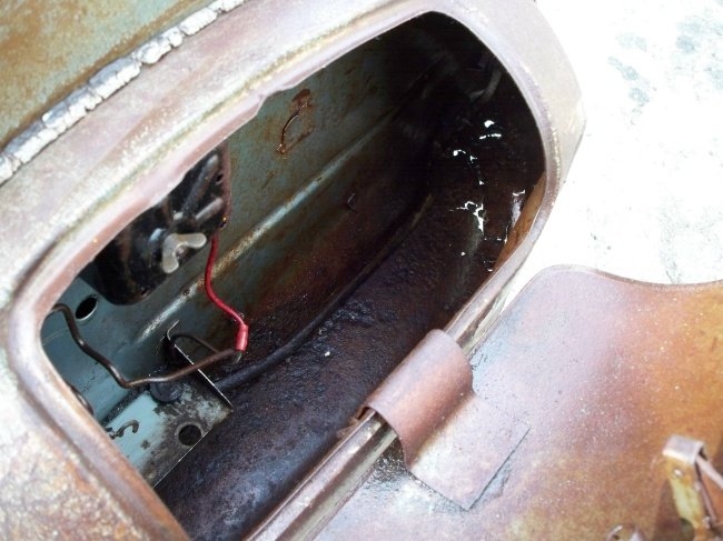

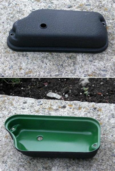

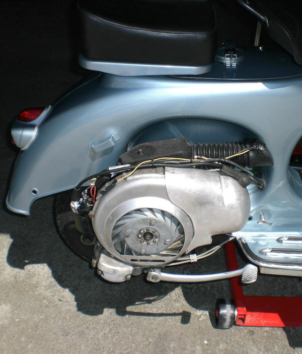

e bravo il nostro scherlok-wiatt
tutto confermato come sulla betta/1958
1. serbatoio sfumato in verde

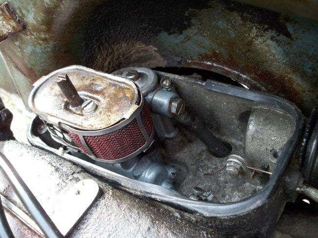

2. coperchio carbuto raggrinzato esterno e nudo interno
(il mio l'ho verniciato verde
3. cuffia alluminio

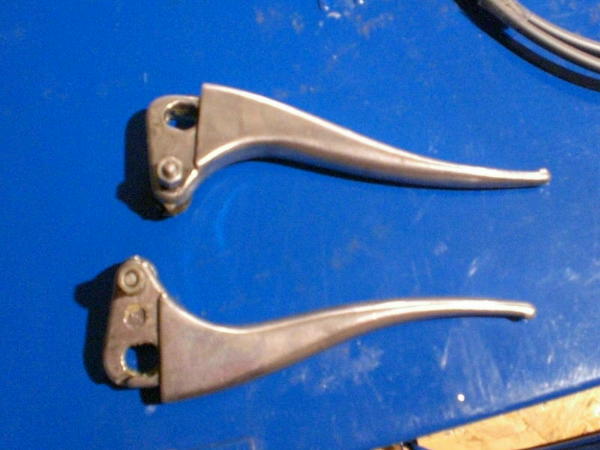

4. leve

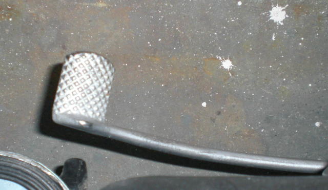

Sulla betta inoltre ho trovato la pedivella millerighe in ferro
Se non sbaglio come come sulle vna

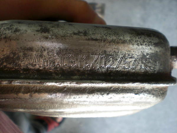

e la marmitta Con la 1^sigla di omologazione (App.I.G.M./702/57/S)

la marmitta originale c'è anche sulla vespa del mio amico e il marchio è lo stesso, però non l'ho fotografata, provvederò la prossima volta...
per la pedivella non so dirti, mi sembra un'aftermarket come quella che avevo trovato sulla mia vbb... controllerò anche questa sulla VBA...
per le leve è un vero mistero... quella del mio amico ha numero di telaio molto basso (anche la tua però!), probabilmente è stato un cambio avvenuto quasi subito... oppure potrebbe anche essere che le tue siano state sostituite con delle aftermarket, infatti mi sembra di vedere un marchio che, generalmente, questo tipo di leve non aveva...

Notiamo dettaglio sfuggito a tutti ma veramente particolare , IL
RUBINETTO BENZINA a FORO PICCOLO
il serbatoio quindi ha un foro specifico ridotto, e rubinetto dedicato (uguale a VNa1T), il ricambio è assolutamente uno dei più rari di sempre.
Inoltre la pedivella non dovrebbe essere di alluminio ma in ferro... (chiedo conferma), se in ferro è stata sostituita, aveva quella con millerighe in allumnio con gommino, difatti la VBA aveva il gommino, o almeno montò questo tipo pedivella...

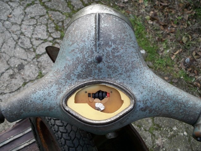

Interessante è il settaglio strumento manubrio ed il colore dei tamburi.

lo strumento purtroppo è l'unica cosa andata distrutta nella vespa, comunque è il classico della vba, ovvero quello a ventaglio scalato 100 km/h con le caselline del chilometraggio separate... è specifico per la vba, nessun altra vespa lo ha montato... simile lo aveva la gs vs5 (fino agli ultimi mesi del 1960) ma quello era scalato 120 km/h...
per la pedivella sono d'accordo, nel senso che si sa che la vba usciva con quella pedivella... PERO' io non ho mai trovato la pedivella con il gommino su una VBA conservata... quella del mio amico purtroppo mi sono proprio scordato di guardarla, dovrò tornarci... Il rubinetto non l'ho fotografato perchè pensavo fosse ormai una cosa certa che la VBA montasse quello senza decantatore, ma hai fatto bene a dirmelo così fotografo pure quello

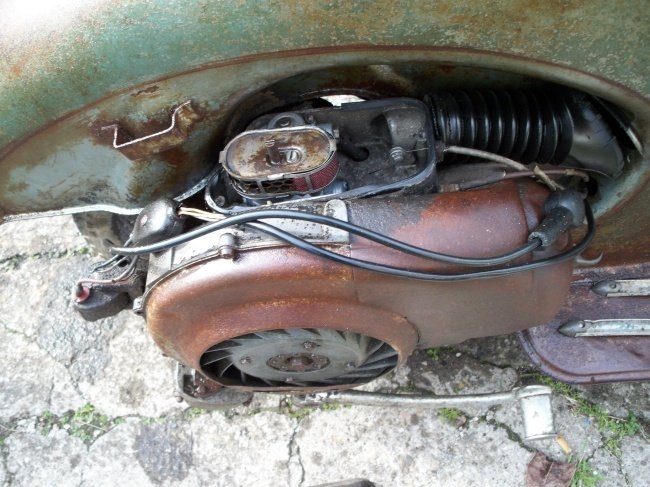

La mia è del 59, primi mesi secondo il n di telaio.
Cuffia in ferro, coperchio carburo verniciato in verde....

la vespa è immatricolata ad aprile del '59, targa PI 4XXXX
per le foto ti devi accontentare di queste che ho sul mio PC qua
in Turchia:

Inserito il - 02/05/2012 : 21:35:19  Mostra Profilo  Visita l'Homepage di poeta  Clicca per vedere l'indirizzo MSN di poeta Invia a poeta un Messaggio Privato
Confermo cuffia in metallo di colore grigio chiaro opaco su VNb1-2... dovrebbe montare dal 1958-59. quella in alluminio era del 58 se non erro e di VBA1T, potrebbe montare su primi esemplari di VBA1T del 58 a mio dire ma non del 59... dal 59 per certo sempre in metallo ma grigie argentee (zincatura fredda), dal 61 VNB3 cuffia fosfatata scura.
Confermato il colore grigio (zicantura fredda) dei tamburi che sono in alluminio (quindi fateli o in naturale se ottimi o con patina di protezione), tutti i modelli ruote da 8" fino al VNB6.
Confernata la pedivella con gommino per VBA, la stessa della VBB, il modello senza gommino in alluminio moterà sulle sorelle economice VBA1-2 e sulle successive VNB1-2, il dettaglio distingue modelli da 150cc ocn quelli di facsia inferiore da 125cc a mio dire, ma direi che ci sono margini di incertezza ed è solo una mia opinione (prima che intervenga Marben a cazziarmi).
Il dettaglio delle leve, direi quelle strane fino alla VNb2 dal 63 cambiano con la GL e LA vnb3.
MI DOMANDAVO SE IL COPERCHIO CARBURATORE FOSSE LISCIO PRIVO DI SCRITTE....
Sebatoio a foro piccolo con rubinetto semplificato e fondo verde dal 1958 al 1959 solo modelli VBA1T, VNA1T.
Come ho scritto prima anche io sono dell'opinione che la VBA monti la leva di alluminio con attacco a millerighe e gommino sul pedale, però ho trovato molte VBA (conservate e non) con una leva differente, che è esattamente quella che ha postato Alfred... Ho scordato di guardare quella della VBA del mio amico ma appena lo vedo la controllo sperando di avere una conferma... tra l'altro la vespa ha 2000 km quindi a meno di cadute rovinose (che non ha subito perchè non ha una riga quella dannatissima VBA!!) o di pestoni animaleschi effettuati da energumeni da 120 chili ho motivo di credere che non sia stata sostituita...
A parte che qua c'è un po' di problema con le sigle... La VBA2 non esiste e la pedivella senza gommino è stata montata su VNA1, VNA2, VNB1 e VNB2... Per quanto riguarda VNA1 e VNA2 ho comunque lo stesso dubbio che ho per quanto riguarda la pedivella delle prime VBA... ho come il sentore che fino alla fine del 1958 ne fosse stata usata una differente (quella di alfred per intenderci), però questo è il punto su cui sono più in dubbio... Indagherò per bene
non sono d'accordo... le leve montate sulla mia VBB erano come quelle che ho, appunto, indicato come appartenenti a VBB... Credo che anche questa sia una modifica effettuata sulla VBA a cavallo della produzione...
assolutamente si, fino al 1962 era nero raggrinzante, a partire dal 1963 verniciato semplicemente di nero ma ancora senza alcuna scritta... Le prime scritte iniziano ad essere incise nel 1965... ce l'ha il 180ss (seppur abbia un coperchio carburatore del tutto differente) e le hanno 125 e 150 super e sprint... tra l'altro il coperchio aveva lo stesso e identico numero di omologazione della
e VNA2... comunque io continuo ad avere dubbi sul fatto che sia anche questa una modifica fatta in itinere per cui mi farebbe piacere essere sicuro di cosa montasse una delle primissime VNB1 (diciamo telaio entro i 5000 per avere la certezza)... se su quella già c'era il decantatore si può praticamente confermare l'ipotesi che lo abbiano montato fino alla VNA2...

Mimmo potrebbero confermare ciò che dico in quanto la sua è di aprile del 1959 e si vede chiaramente che ha la cuffia fosfatata
Infatti confermo
