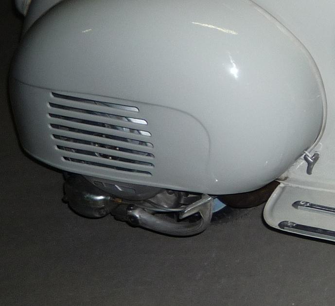

La mia VNA monta una pedivella in alluminio mille righe senza gommino e la pedivella é la sua originale. Cuffia in metallo fosfatato. Se non ricordo male tra le prime della produzione del 58.

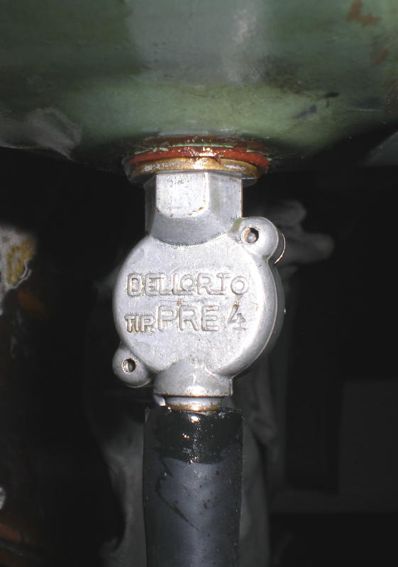

e qui abbiamo una differenza: sulla betta c'è un dell'orto tip. PRE 4

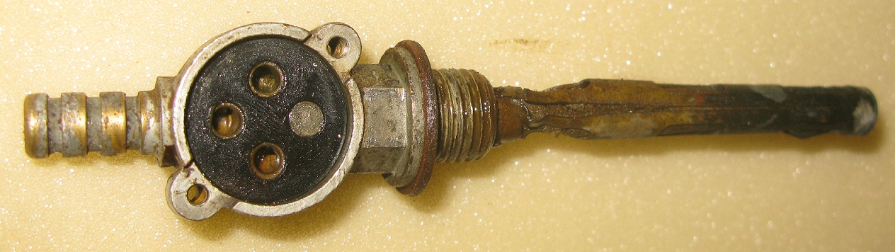

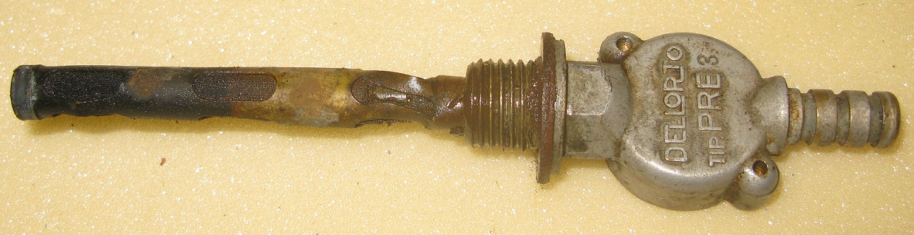

Nella mia VBA il rubinetto è un dell'orto tip. pre 3
