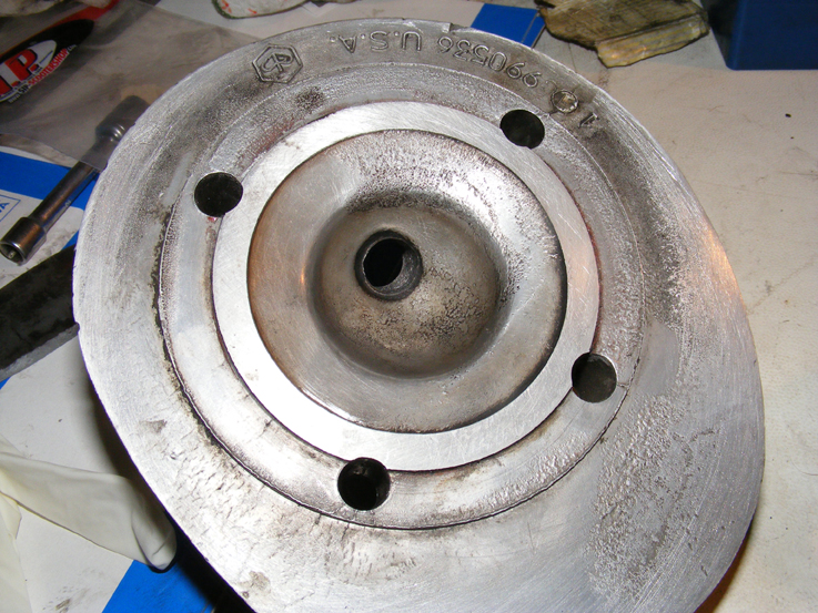

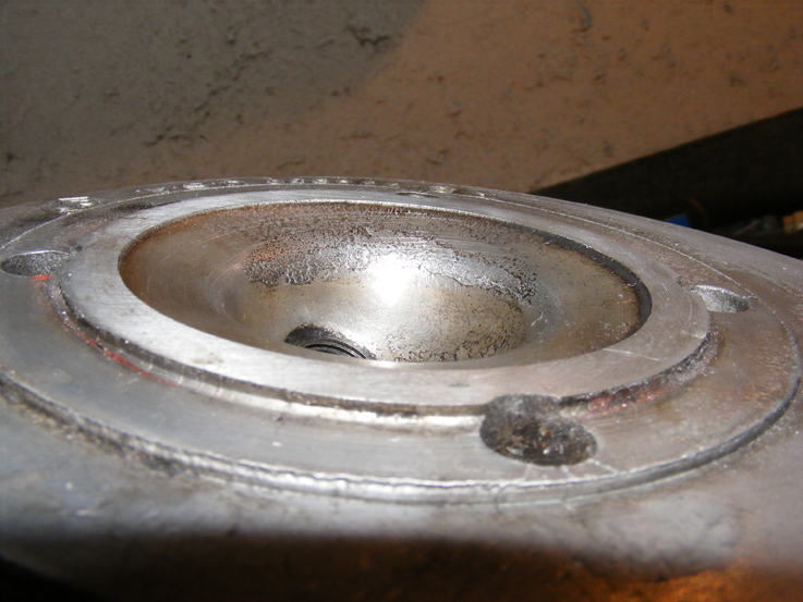

Inserito il - 10/11/2011 : 11:28:48  Mostra Profilo Invia a fabrybg un Messaggio Privato
che bello...
al rettificatore gli è rimasta in mano l'aletta più grossa,quella vicino al foro candela...
può crearmi problemi(a parte l'estetica che non mi interessa...)o è il segnale che la testa è un pò troppo cotta e quindi da cambiare?
Nel caso cosa posso prendere:
originale piaggio
MMW
o altro?
Città: PORTOGRUARO
Inserito il - 10/11/2011 : 12:06:32  Mostra Profilo Invia a fede200e un Messaggio Privato
digli di dare due punti di saldatura, non serve che la saldi per tutta la lunghezza bastano tre punti uno all'inizio, uno in mezzo e uno alla fine, le alette hanno la funzione i favorire il raffreddamento cosa che al 200 serve.. digli che visto che ha fatto il danno ponga rimedio..
fabrybg
homer
Prov.: Como
Città: lambrugo
473 Messaggi
Inserito il - 17/11/2011 : 11:56:25  Mostra Profilo Invia a fabrybg un Messaggio Privato
ecco la testa spianata di 1mm
ho deciso di non mettere la basetta per ora.
Ho rettificato il cilindro e messo pistone nuovo(Asso preso da Polini che mi ha fatto la rettifica)
poi vedo come và
