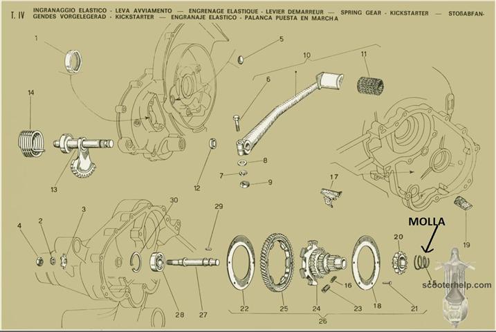

Ciao ragazzi, oggi ho chiuso il motore del mio px 125 arcobaleno del 1984, seguendo lo schema dell'esploso in foto, però adesso vedendo la guida di Poeta, http://www.vespaforever.net/forum/topic.asp?TOPIC_ID=25966&SearchTerms=motore,px mi accorgo che la molla in oggetto l'ho messa al contrario,cioè la parte larga sotto l'ingranaggio proprio come nella foto, il motore funziona perfettamente, potrebbe succedere qualcosa? chi ha ragione? Poeta o l'esploso? chiedo scusa a Poeta, ma mi sento in dovere di farvi notare questa cosa, grazie

la parte larga della molla poggia sul carter!

e cosa succede se resta così?
Vespa è VITA, tutto intorno c'è l'ABISSO!
Inserito il - 25/10/2011 : 16:12:27  Mostra Profilo  Visita l'Homepage di mimmo  Clicca per vedere l'indirizzo MSN di mimmo Invia a mimmo un Messaggio Privato
secondo me non fa niente assolutamente; la molla lavora ugualmente, inoltre interviene solo nel momento che si aziona la pedalina.
In vero l'esploso ne mostra il montaggio al contrario, ma devo dire che in decinaia e decinaia di motori aperti l'ho sempre trovata al montata con la parte larga sul carter...
però se tu guardi sul carter c'è la forma conica con il foro centrale, bè quella forma conica si centra perfettamente con la parte stretta della molla, proprio come si vede nell'esploso, mi sa che la lascio così..... tanto non dovrebbe succedere nulla di anomalo....

uhm... io sul px l'avevo trovata proprio come negli esplosi... però il problema è che il motore era già stato massacr... ehm... aperto già un bel po' di volte...

Allora ragazzi che dite? la molla la lascio così, come è sull'esploso oppure la metto come illustrato nella guida di poeta??

segui Poeta..io l'ho trovata con la parte larga(quella con il prolungamento)verso il carter,anche perhè se non erro c'è un foro dove và incastrata
