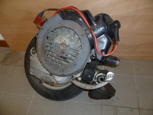

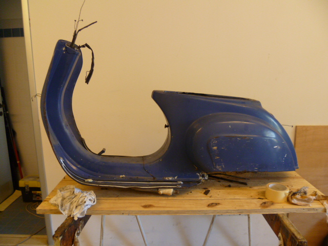

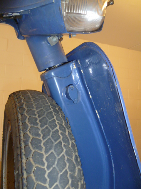

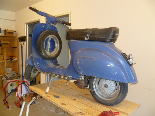

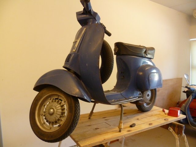

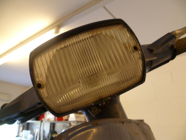

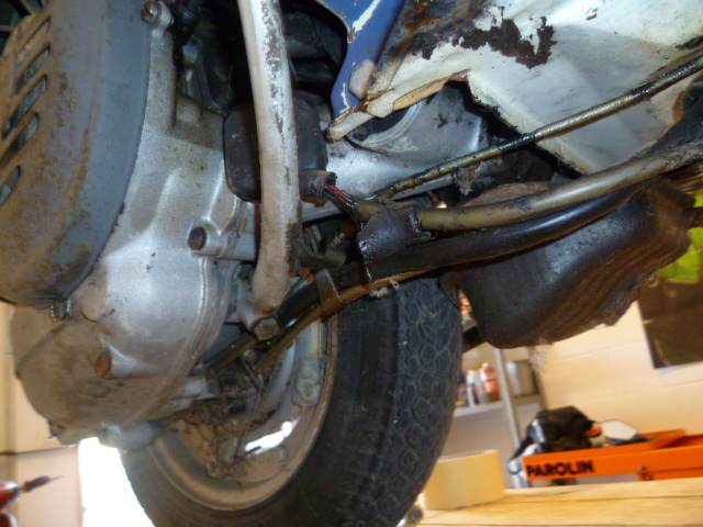

Ciao Ragazzi.
Altra Vespa. Si tratta di una 50 Special 4M del 1975. (MODIFICATO)
Presa solo per fare un regalo alla moglie di un mio caro amico.
Restauro in amicizia dunque, in tranquillità, nel tempo libero di entrambi, che sarà sicuramente poco!

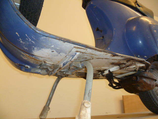

La Vespetta non è messa malaccio. Và in moto. Ha la pedana un pò ammaccata e dissaldata, ma niente di grave dai.
Il motore verrà comunque completamente revisionato e si passerà ad un tranquillo 75cc.
Colore probabilmente BINCOSPINO anche se, in quest anno era previsto pure:CHIARO DI LUNA METALLIZZATO, ROSSO KATMANDU, ROSSO TENERIFE, AZZURRO CINA.
Tutto da decidere riguardo il colore insomma...
Unico dubbio la serratura che non coincide con quella montata sul modello. Probabilmente una sostituzione alla buona, vedremo.

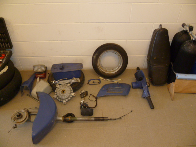

Solo un pò di foto dello smontaggio fatto stamattina in una oretta circa.

DAL DETTAGLIIO SERRATURA DI STERZO, FORO PEDALE FRENO, RINFORZO SOTTOPEDANA, RINFORZO FIANCATA SX ASSENTE E SCATOLA bt, direi che è una 4M NON migliorata dal 1975 al 1978.
Se ha il libretto originale a doppio foglio verde a righe bianche del 1982....
manda subito foto dei numeri.
