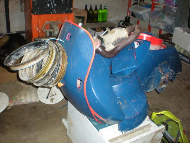

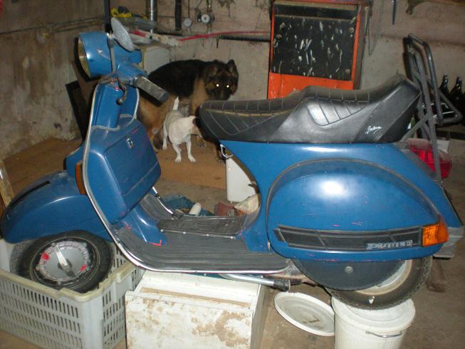

Ciao a tutti! Ho da poco acquistato una P200E, e ho iniziato a restaurarla.
E’ la seconda che restauro, ma ora l’intento è di farla completamente originale per poi iscriverla all’ ASI.
Partiamo con la descrizione del vespone!

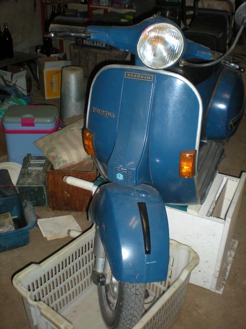

E’ un P200E del 1981 con 29.000 km, completamente originale (a parte sella e colore). Non è mai stata restaurata ne è stato mai aperto il motore, e per me è una buona cosa!
La cosa che più mi rassicura è l’assenza di ruggine e botte (ne ha solo un paio, ma molto piccole!).

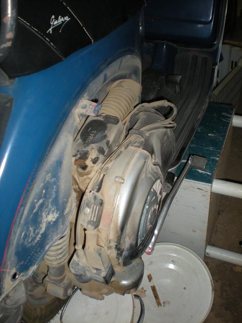

Questa è come si presenta appena arrivata a casa!
63,5 KB
67,13 KB
67,41 KB
Ho mandato un e-mail alla per sapere i colori disponibili per questo modello, e in base al n° di telaio mi hanno dato 3 colorazioni possibili:
1. ROSSO : P2/1
2. SABBIA : P4/5
3. AZZURRO METALLIZZATO : PM5/2
Escludendo il sabbia (che non mi piace minimamente) ho deciso di optare per l’azzurro metallizzato che secondo me è veramente una bella tonalità, mentre il rosso è troppo “spento” per i miei gusti!

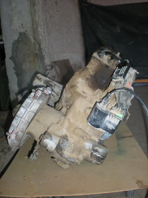

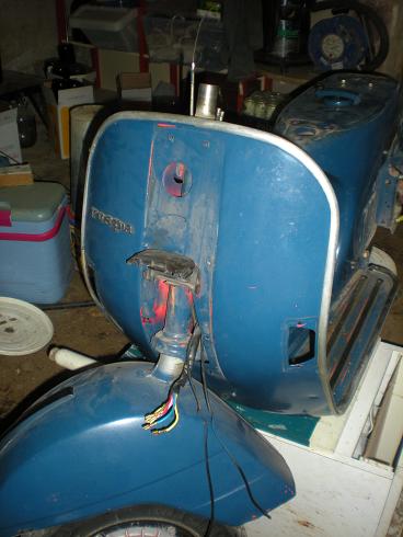

Ho smontato tutto ciò che potevo smontare, ed ho smembrato i vari pezzi (il parafango dalla forcella, ammortizzatori, cerchi, tamburi ecc…)

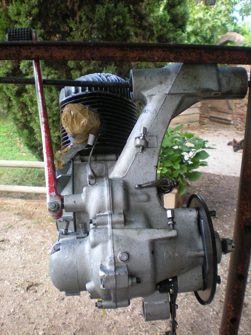

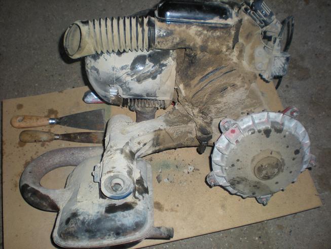

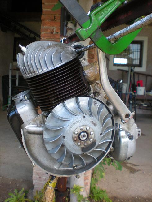

Appena smontato il motore appariva come un agglomerato di terra e grasso, ma con olio di gomito e nafta a fiumi sono riuscito a farlo nuovo!

Ho poi sfilato del telaio tutti i cavi di trasmissione e l’impianto elettrico (non era messo malissimo, ma dopo trent’anni non è di certo affidabile!!!)

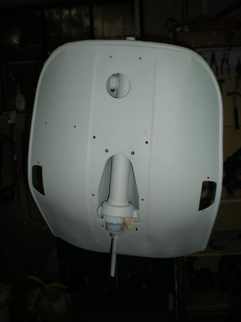

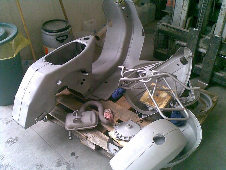

Ora è pronta per la sabbiatura. Prima di portarla però, ho provveduto a proteggere le parti sensibili( la sabbiatura è abbastanza aggressiva!).
• Ho coperto ogni filettatura avvitandoci un dado o una vite(a seconda se filettatura interna o esterna)
• Ho coperto le sedi dei cuscinetti dello sterzo con una rondella
• Ho coperto il numero di telaio con una piastrina metallica fissata tramite un morsetto.
Le parti in alluminio(come il manubrio) e quelle in plastica(nasello e coperchio manubrio) le ho grattate a mano.
La dopo la sabbiatura secondo me è un sospiro di sollievo! Ti schiarisce le idee su tutto ciò che c’è da fare, e secondo me la sabbiatura per un ottimo lavoro è necessaria.
Per sabbiare la , con tutti i suoi accessori mi ha chiesto 70 euri…ottimo direi!

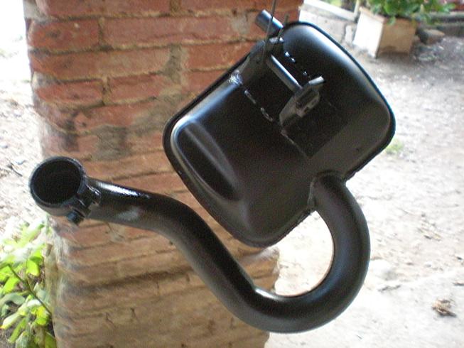

Brucia forte la marmitta.....
falla 5/2 senza dubbio....
pulisci meglio quel motore.....
Ancora di più?!? e come faccio? ho sparato nafta col compressore come un matto! Sono rimasti dei piccoli aloni...come li tolgo?!

Inserito il - 21/09/2010 : 21:38:16  Mostra Profilo Invia a et3jeans1976 un Messaggio Privato
a mio avviso, data l'assenza di ruggine, si faceva un bel restauro conservativo
tanto olio di gomito e pasta rigorosamente Arexons avrebbero avuto lo stesso effetto con molta minore spesa e fatica (forse questa un pò di più)
perchè sabbiare un colore ben tenuto per rifarlo identico?
copri il numero di quella targa che te la clonano come ridere!
ma hai sabbiato anche il portapacchi?
comunque complimenti

per fare un buo lavoro ho dovuto smontarla completamente (per pulibe il motore e potere cambiare impianto elettrico e trasmissioni). Una volta smontata preferisco spendere quei 70 euro di sabbiatura ed essere sicuro di ripulirla per bene! In ogni caso si poteva fare anche senza sabbiaturla! Cmq grazie per la targa!Avevo sbagliato a caricare foto:-)!

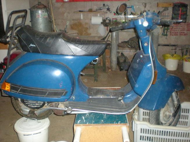

Città: PORTOGRUARO
Inserito il - 21/09/2010 : 21:53:12  Mostra Profilo Invia a fede200e un Messaggio Privato
cosa conservi?? la vernice sopra o quella sotto??
Inserito il - 21/09/2010 : 21:59:42  Mostra Profilo Invia a et3jeans1976 un Messaggio Privato
non mi sembrava, dalle foto (poi dal vero chissà), che ci fossero due colori
forse avendo 30 anni la vernice, soprattutto nelle parti esposte, si era stinta rispetto a quelle non esposte (tipo dietro il naso e dentro le chiappe)
gli aloni sui carter li togli con nafta e usando un pennello con setole di plastica e tanto oio di gomito e carta milleusi per asciugare e compressore per soffiare.
per il paraspruzzi posteriore, ora la foto del retro non c'è più ma se lo guardi apparentemente non sembra il suo ma un accessorio dell'epoca, maraglio per di più!
Città: PORTOGRUARO
Inserito il - 21/09/2010 : 22:02:00  Mostra Profilo Invia a fede200e un Messaggio Privato
no, no è stata ricolorata.. guarda dov'è stato tolto il bordoscudo e il serbatoio sotto.. è stata ricolorata da montata..
Inserito il - 21/09/2010 : 22:08:32  Mostra Profilo Invia a et3jeans1976 un Messaggio Privato
ehi hai ragione Fede
la stanchezza mi ha coperto gli occi di mortadella
sia il caso di andare a dormire?
dodo88
La mia ex
Città: Verona
111 Messaggi
Inserito il - 21/09/2010 : 22:16:57  Mostra Profilo Invia a dodo88 un Messaggio Privato
si si, è stata una scandalosa riverniciatura del vecchio proprietario! Sotto al blu c'è il rosso originale...

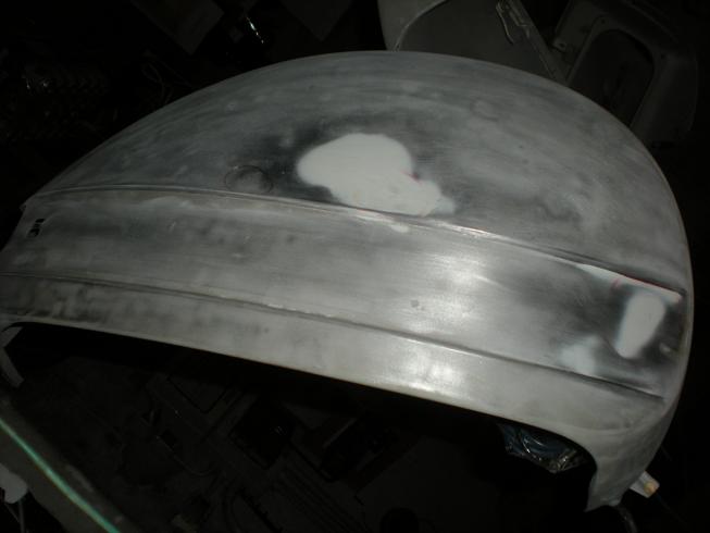

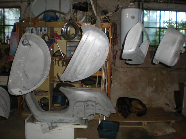

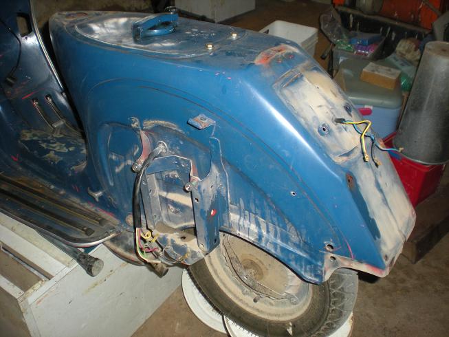

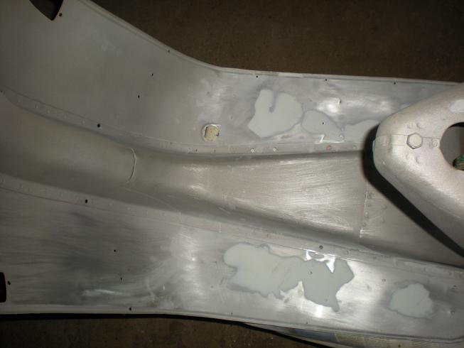

Ho stuccato le varie botte e la ruggine ed ho carteggiato tutti i pezzi e preparati per il fondo epossidico.
60,76 KB
39,86 KB
36,26 KB

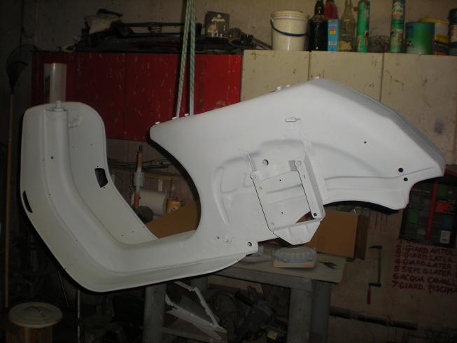

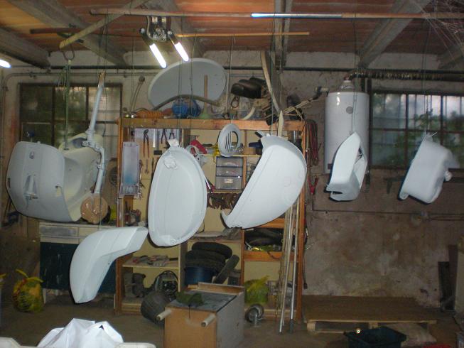

Dopo aver pulito per bene ogni pezzo ho dato il fondo. é la prima volta che faccio anche questa operazione, ma sembra essere venuta molto bene!

Inserito il - 25/09/2010 : 14:29:29  Mostra Profilo Invia a dodo88 un Messaggio Privato
ragazzi, ma ora guardando la vespa non mi viene in mente una cosa!!! a cosa serve il foro che ho cerchiato? c'è anche dalla parte opposta... quando si mette la chiappa rimane al'interno...
67,85 KB
Ne aprofitto per mettere la foto della marmitta pulita e riverniciata con colore ad alta temperatura...
62,23 KB
Brutale72
Città: Bari
36 Messaggi
Inserito il - 25/09/2010 : 14:56:33  Mostra Profilo Invia a Brutale72 un Messaggio Privato
la mia quel foro non l'ha...
Piaggio Vespa P200E 1981 in fase di rimontaggio..
pilu64
et3/px200
Città: buia
53 Messaggi
Inserito il - 25/09/2010 : 21:04:57  Mostra Profilo Invia a pilu64 un Messaggio Privato
.....neanche la mia!!!!ti conviene chiuderla con un punto di saldatura
