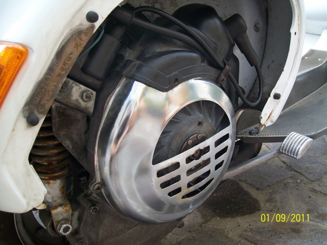

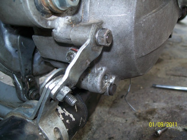

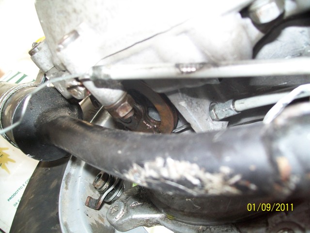

Poco fa è tornata la fotocamera e sono riuscito a fare le foto al blocco chiuso già montato sul telaio, manca ancora da collegare i fili del cambio e inserire il registro del freno posteriore e collegare il cavo nuovo il vecchi devo sostituirlo,alla seconda pedalata è entrato in moto.

Uno dei gli aspetti positivi è che non perde olio,come carburazione devo aumentare il getto max sul 16-12 adesso ho messo un 62 ma credo che con un 65 forse ci siamo quasi. per il resto sono molto soddisfatto devo finire di regolare bene i cavi del cambio e poi sono apposto.
