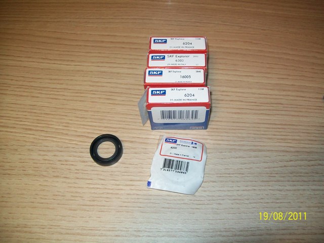

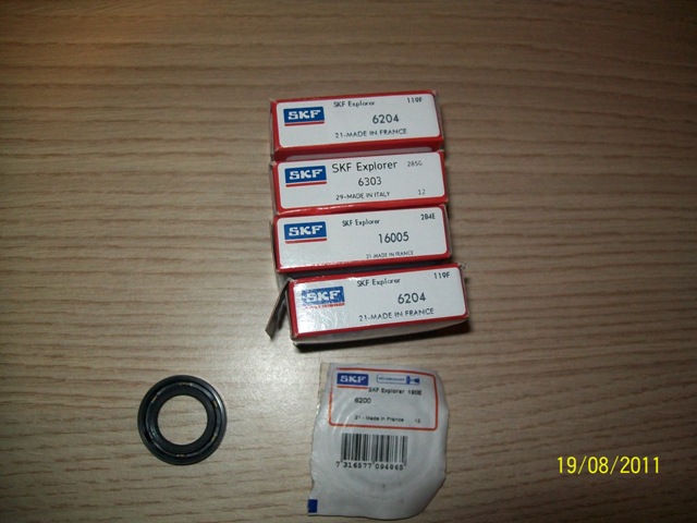

primi acquisti
cuscinetti albero motore
cuscinetto multiplo
cuscinetto asse ruota posteriore
cuscinetto campana frizione
paraolio lato volano
totale spesa 30 euri (mi hanno fatto un bello sconto da listino avrei speso 46,50)
77,2 KB
95,18 KB

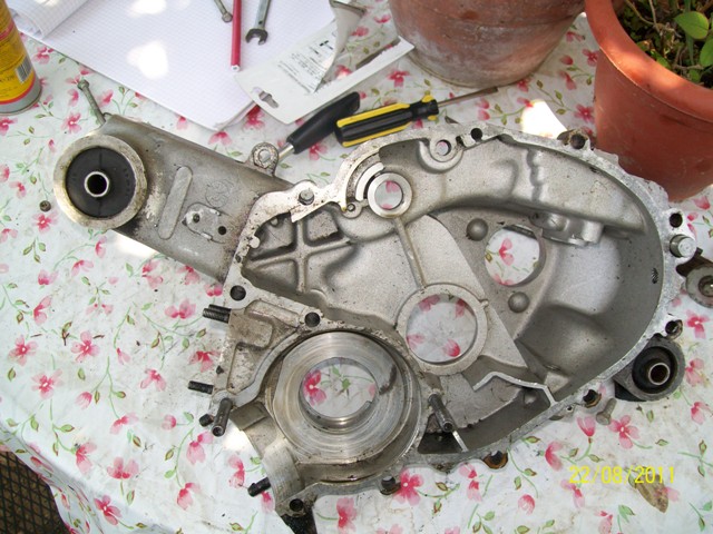

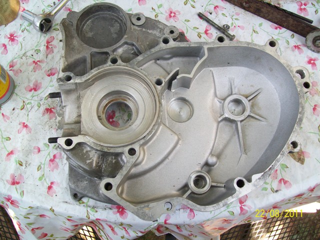

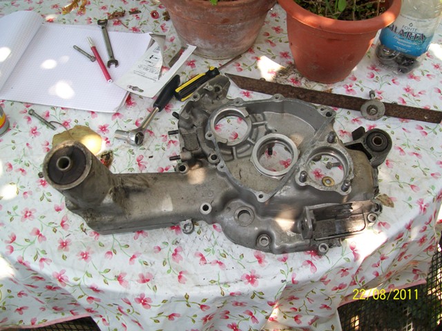

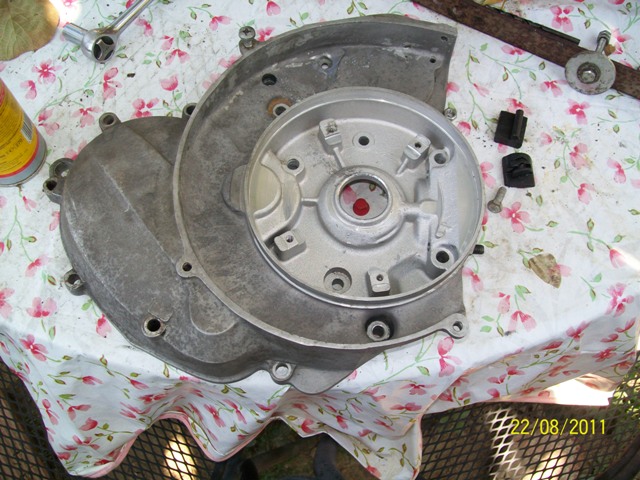

Prima sgrassatura carter
118,12 KB
127,25 KB
120,65 KB
125,34 KB

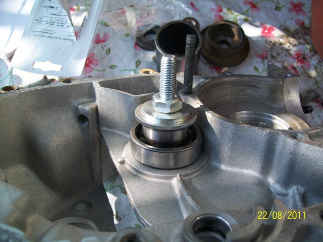

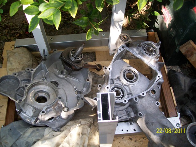

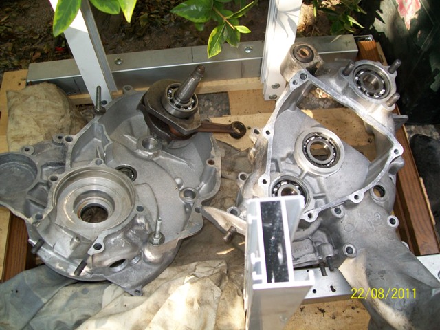

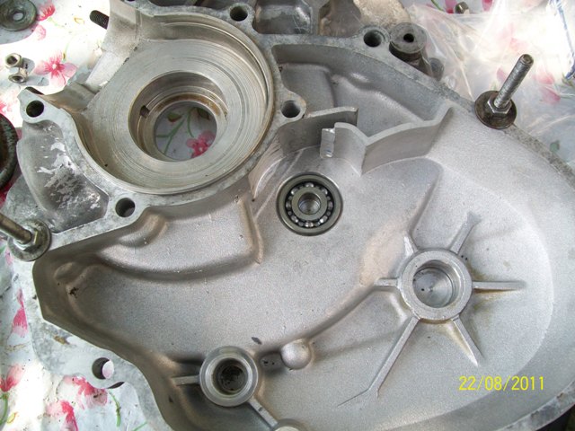

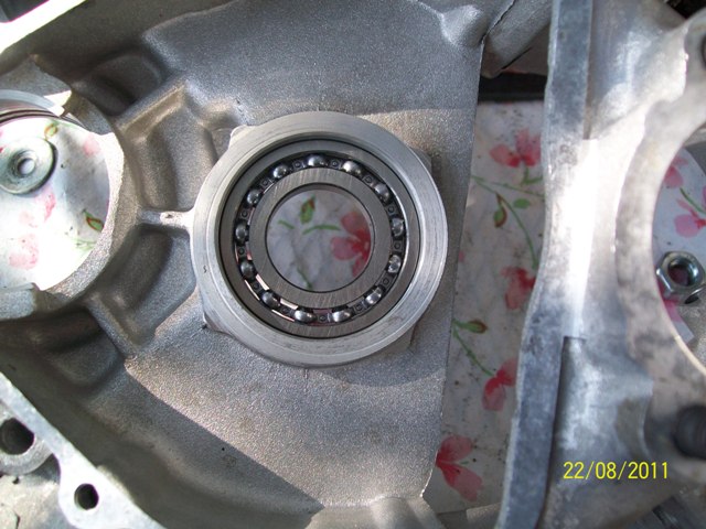

carter sgrassati più montaggio cuscinetti
cuscinetto alberino multiplo
96,12 KB
90,54 KB
luca-76
luca-76
Città: Pistoia
2535 Messaggi
Inserito il - 21/08/2011 : 17:24:33  Mostra Profilo  Clicca per vedere l'indirizzo MSN di luca-76 Invia a luca-76 un Messaggio Privato

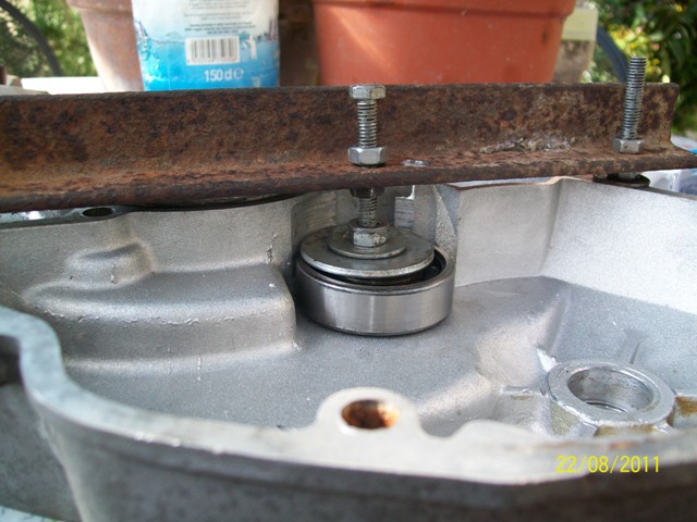

97,52 KB
90,77 KB
107,35 KB
luca-76
luca-76
Città: Pistoia
2535 Messaggi

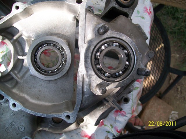

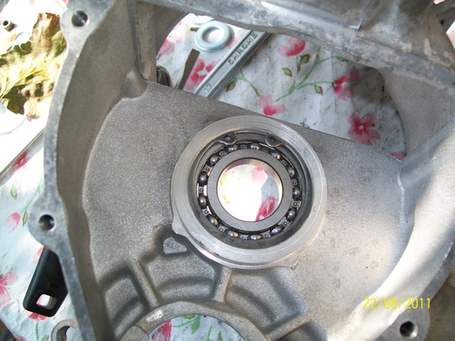

Inserito il - 21/08/2011 : 17:30:01  Mostra Profilo  Clicca per vedere l'indirizzo MSN di luca-76 Invia a luca-76 un Messaggio Privato

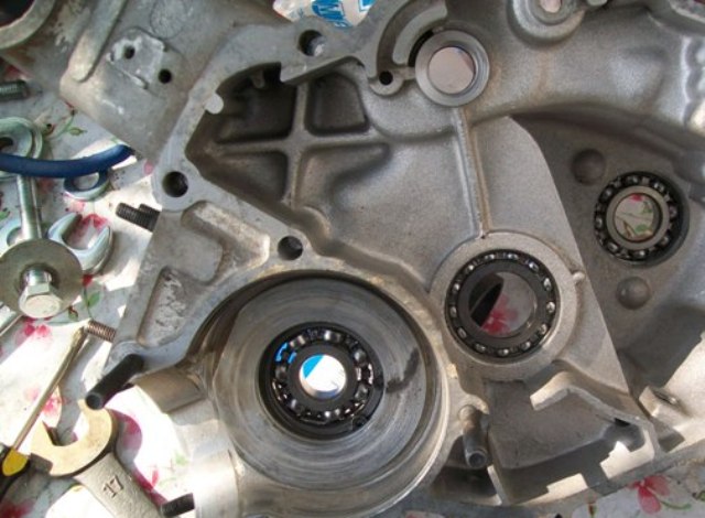

94,75 KB

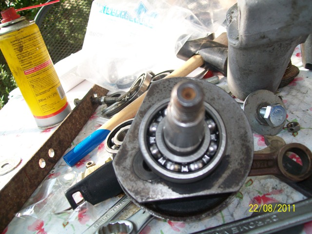

cuscinetto albero motore lato frizione
82,86 KB
l'albero anche pulendolo meglio che potevo è rimasto un po macchiato però è pulito
114,54 KB
visone d'insieme dei pezzi montati
115,49 KB
115,3 KB
per il momento è tutto appena ci saranno gli altri pezzi che andrò ad acquistare domani alla Piaggio si continuerà nel montaggio e finalmente potrò pensare anche alla chisura dei carter

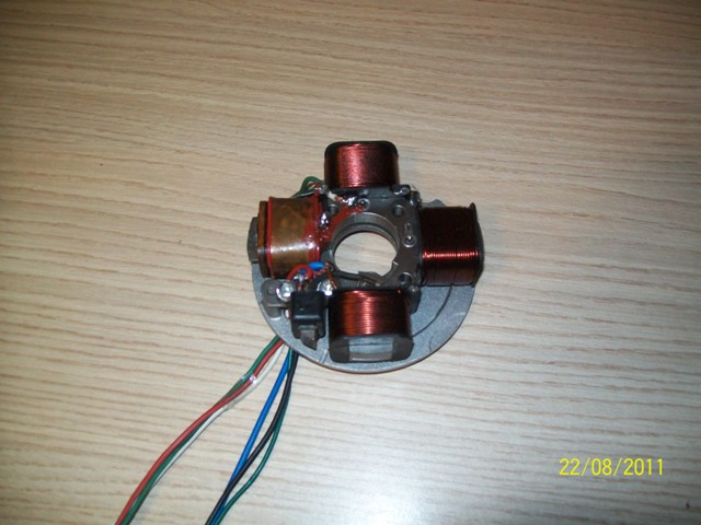

Inserito il - 21/08/2011 : 22:12:49  Mostra Profilo  Clicca per vedere l'indirizzo MSN di luca-76 Invia a luca-76 un Messaggio Privato

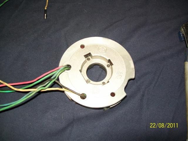

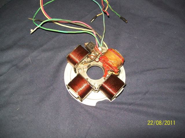

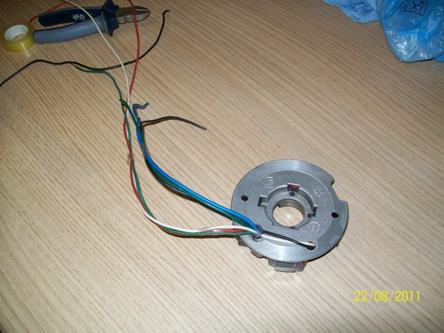

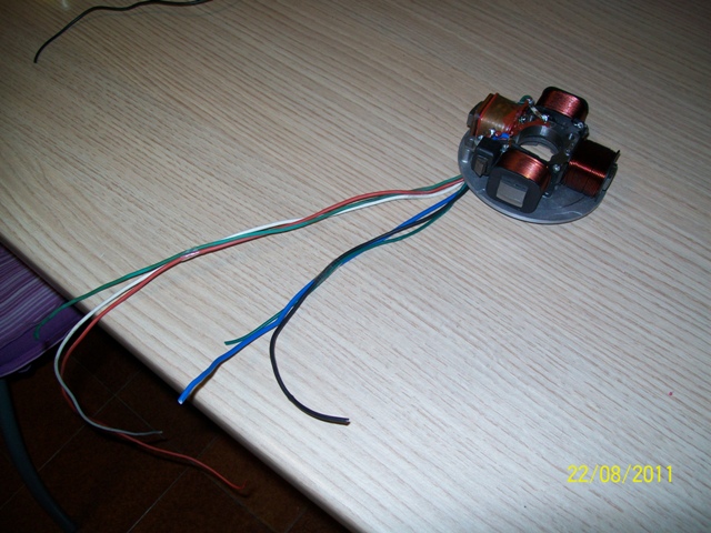

Statore da revisionare
74,54 KB
57,41 KB

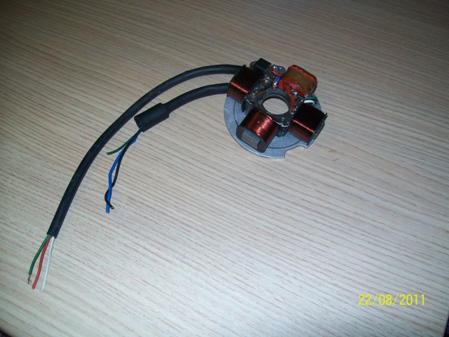

Statore Revisonato mancano solamente da mettere i nuovi faston femmina per i cavi della bobina e i faston ad ago per l'impianto elettrico
82,97 KB
151,21 KB
100,82 KB
96 KB
