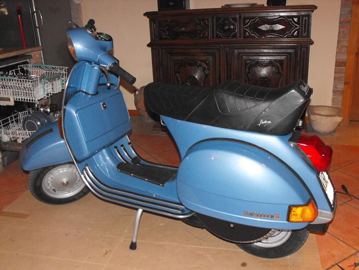

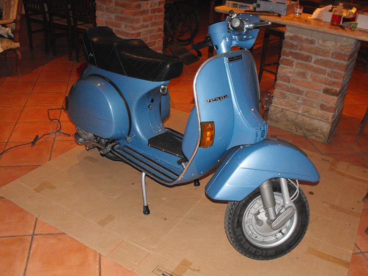

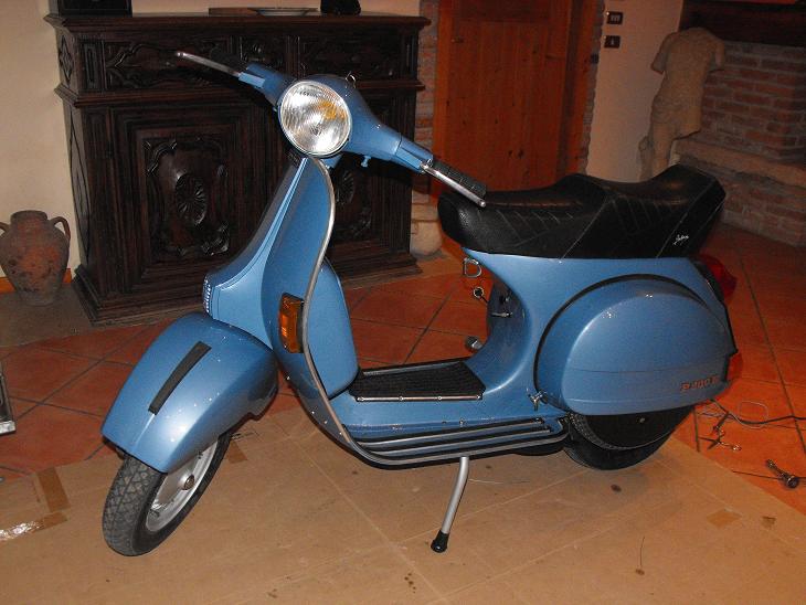

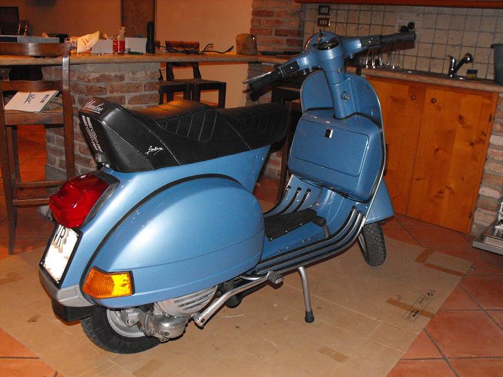

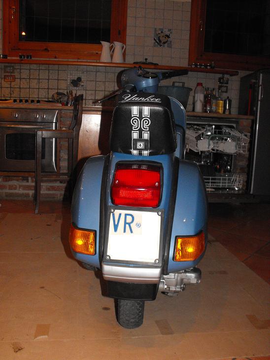

FINITAAAAAAA!!! Finalmente il restauro del mio P200E è ufficialmente terminato! Ogni problema elettrico è stato risolto!
Ora a voi la parola! Ovviamente la sella fate finta di non averla vista:-)...sto aspettando che arrivi l'originale...

Inserito il - 23/11/2010 : 18:55:17  Mostra Profilo Invia a bocia un Messaggio Privato
Veramente bella. Complimenti.
p.s. Però fatti mandare "in fretta" la sua sella.

Stupenda in attesa della sua sella! hai fatto bene a specificarlo complimenti!

Bella davvero, complimenti!
Il sellone Yankee lo avevo anche io sullo special nei primi anni 90!E' il top lascialo così!
no dai, scherzo, cambialo..

finchè non ho letto "Ovviamente la sella fate finta di non averla vista" mi era già venuto un malore...
bella bella bella complimenti!!

bella è riduttivo..... curioso ho anche io una PX200E mix. targata VR ma è del 1983 ganci alti e 5/5 blu petrolio metz.... la restaurerò forse MAI, ma stò già assemblando un 210 polini completo di tutto... tanto per fare....
per giudizio attendo foto con sella...

bellissima!

Ciao Dodo, ho appena visto il restauro della tua vespa, bella davvero. Il colore è qualcosa di soggettivo, io l'avrei fatta color sabbia, il mio 200 dell' 81 infatti è di questo colore.
Notando le svariate foto che hai postato mi sono accorto nella pagina 4 riguardo il particolare del manubrio che hai invertito gli spinotti devio luci. Lo spinotto arancione delle frecce non va a sinistra ma a destra mentre lo spinotto spinotto blu a sinistra. Se non li hai già inverti fallo.
Un ultimo parere riguardo il cavalletto che hai verniciato con colore zincato spray: se fossi in te lo smonterei lo svernicerei passandogli la paglietta. viene a mio avviso un lavoro più vicino all'originale (puoi vedere l'ultima foto nel mio post in revisione: montaggio vespa PX150E del 1983 che non ho ancora concluso).
Comunque i miei complimenti hai fatto un buon lavoro.

Ciao Boris! innanzi tutto grazie dei complimenti, e poi grazie delle dritte! Con gli spinotti immagino tu intenda le spie...in effetti fin che la montavo ho provato a guardare delle foto sul web ma alcuni lo mettevano a destra, altri a sinistra(ti pareva che sbagliavo!!:-)). Allora appena posso li inverto!
Per quanto riguarda il cavalletto, era molto arrugginito e l'ho fatto sabbiare, se non lo avessi verniciato si sarebbe arrugginoto un sacco (la sabbiatura toglia la zincatura superficiale). Farlo zincare mi costava come prenderlo nuovo, quindi intanto ho montato quello, e più avanti lo prenderò nuovo.
Sono contento che ci sia gente così attenta comunque! E' così che si aiuta a fare le cose alla perfezione! Per il colore niente da dire...è una cosa troppo personale!...
Grazie Ildotto per i complimenti...e grazie lorispari per il colore, ma mi informerò bene prima di farlo!
