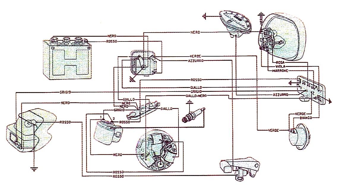

salve scrivo qui per chiedere un aiuto ho restaurato una vespa gl del 63 sostituedo impianto elettrico fanali e tutto il resto ora riesco a metterla in moto solamente spingendo il tasto per spegnerla dove ho sbagliato, la vespa è stata rifatta come era con la batteria che pero' nn ho ancora montato come il fanale ant ...

il pulsante serve esclusivamente a spegnere la vespa mettendo in cortocircuito le puntine.
Collega il filo rosso che esce dal volano direttamente alla bobina e stacca il rosso che va verso il manubrio, la vespa deve andare in moto, altrimenti hai combinato casini.

questa sera provo vedi la vespa io ho restaurato macchine fino ad ora ma vespe mai pero ho trovato questa gl a pezzi perche era in minimi pezzi e mi dispiaceva la buttassero e piano piano mi sono messo li a rimontarla, il problema era questo nn da corrente se nn spingo il bottone per spegnerla, dal mio sche ma pero' il filo rosso del manubrio è collegato a quello che esce dallo statore, posso smontare anche per vedere che il nero e il rosso nn siano invertiti, cioè il nero nella mia sia al posto del rosso e viceversa esatto?
Inserito il - 29/07/2010 : 13:14:23  Mostra Profilo  Visita l'Homepage di mimmo  Clicca per vedere l'indirizzo MSN di mimmo Invia a mimmo un Messaggio Privato
sulla gl il filo rosso esce dallo statore e va direttamente alla bobina; dalla bobina poi presegue verso la cassettina BT e da qui verso il manubrio. Se non è cablata così ....
il nero è solo una massa

allora io dalla mia cassetta nella cassetta bt passa un filo nero con del colore arangione sopra che va nel 2 della bobina e un e ho il rosso che arriva nell'ingresso 1 ma il rosso secondo me si ferma nella cassetta bt poi da li parte e va alla bobina! mi riesci a dire a cnhe i colori precisi del fanale post?
Inserito il - 29/07/2010 : 13:42:42  Mostra Profilo  Visita l'Homepage di mimmo  Clicca per vedere l'indirizzo MSN di mimmo Invia a mimmo un Messaggio Privato
ecchequà

ciao fatta la prova e come tu dicevi tutto funziona...
io che ho smonta ho e rimontatobatoio milioni di volete tutto nn la ho messa in moto perch eera senza serbatoio ma da corrente quindi sicuro va.... ti chiedo una cosa i fili che escono dallo statore sono un po rovinati se li nastro fanno qualcosa?
Inserito il - 30/07/2010 : 01:44:01  Mostra Profilo  Visita l'Homepage di mimmo  Clicca per vedere l'indirizzo MSN di mimmo Invia a mimmo un Messaggio Privato
conviene sostituirli, non è difficile. Se non erro lo statore della gl ha il filo giallo che viene direttamente dalla bobina( è rigido) e conviene cambiargli solo l'isolante, se è rovinato. Gli altri si sostituiscono facilmente.
