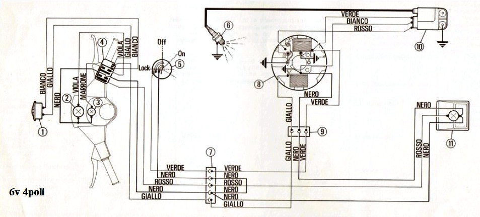

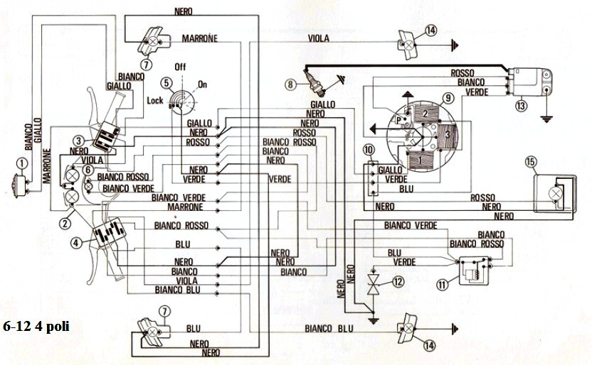

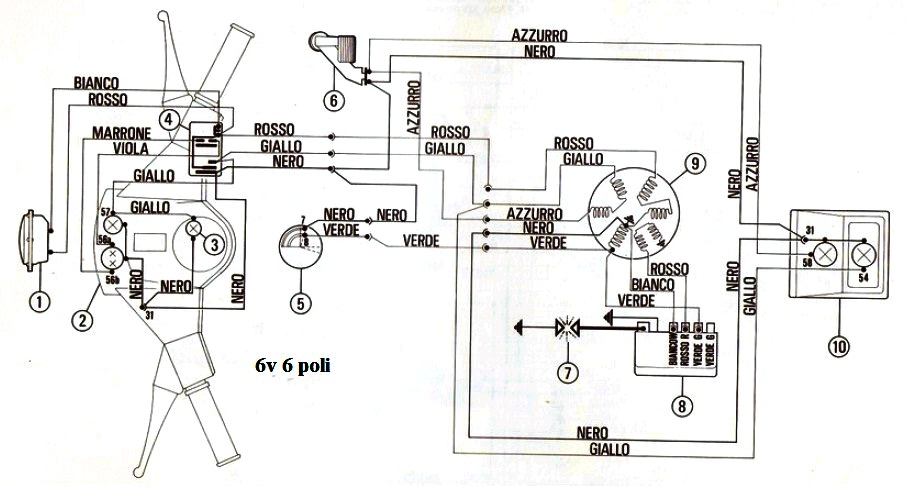

Inserito il - 03/07/2010 : 13:40:10  Mostra Profilo  Visita l'Homepage di mimmo  Clicca per vedere l'indirizzo MSN di mimmo Invia a mimmo un Messaggio Privato
Schemi:
comunque esistono molti altri schemi

Inserito il - 03/07/2010 : 17:56:07  Mostra Profilo Invia a uldericom un Messaggio Privato
innanzitutto: grazie mille Mimmo.
6-12 4 poli: dovrebbe essere il secondo schema. Da quel che capisco il blu dovrebbe quindi ....morire..
o mi sbaglio?
Inserito il - 03/07/2010 : 18:10:23  Mostra Profilo  Visita l'Homepage di mimmo  Clicca per vedere l'indirizzo MSN di mimmo Invia a mimmo un Messaggio Privato
si, lascialo scollegato; al limite lo puoi usare per caricare una batteria o per farci qualche diavoleria
