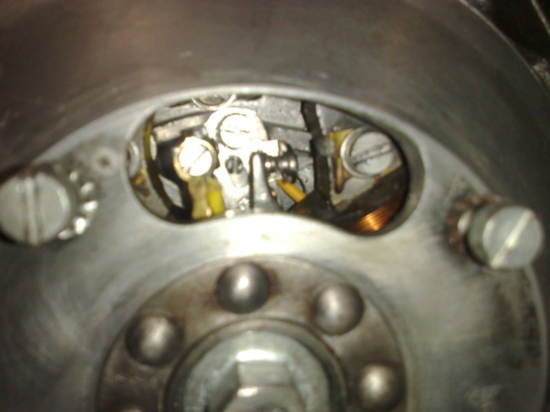

Allego anche foto apertura puntine con anticipo di 22° se non erro.
E' un po' sfuocata perchè l'ho fatta con il telefono!

Inserito il - 24/11/2010 : 11:22:28  Mostra Profilo  Visita l'Homepage di poeta  Clicca per vedere l'indirizzo MSN di poeta Invia a poeta un Messaggio Privato
OK, vedi quella vitarella al centro scura, se allentia pepna appena la vite più garnde di fissaggio agendo su quella piccola fai aprire e chiudere le puntine, mettile ancora un pò più vicine 0,2-0,3mm ad occhio senza spessimetro... ruota antiorario ancora 1-2mm di asola anticipando un pelo... un pelo...

Inserito il - 24/11/2010 : 11:38:12  Mostra Profilo  Clicca per vedere l'indirizzo MSN di Mazza Invia a Mazza un Messaggio Privato
Grazie poeta!
Una precisazione: "ruota antiorario ancora 1-2mm di asola anticipando un pelo... un pelo..."
Significa che devo ruotare leggermente il piatto statore di 1-2 mm massimo, vero?
Inserito il - 24/11/2010 : 22:32:21  Mostra Profilo  Visita l'Homepage di poeta  Clicca per vedere l'indirizzo MSN di poeta Invia a poeta un Messaggio Privato
Yes a sinistra...
