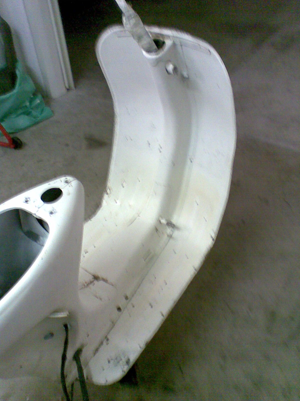

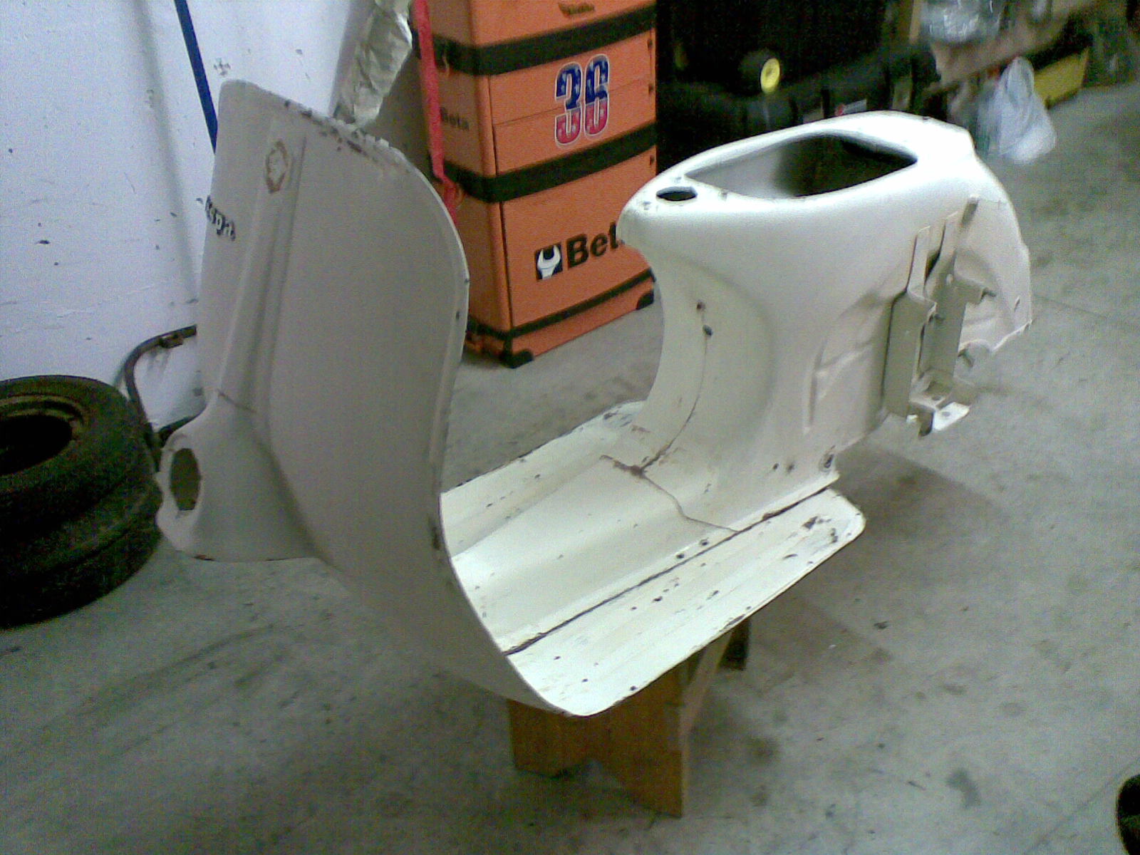

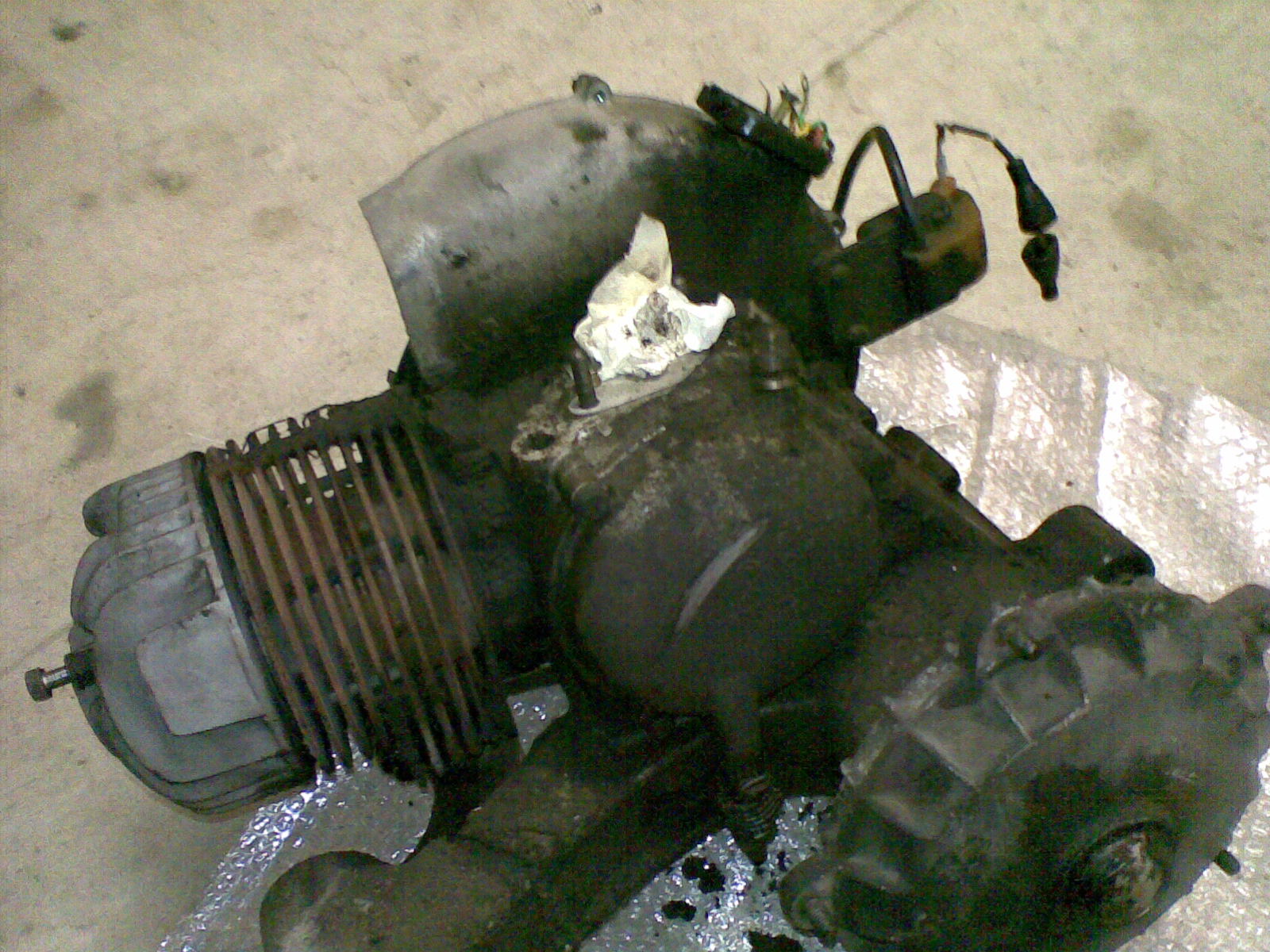

grazie ragazzi!....per l anticipo avete qualche info?per ora ho solo queste foto, bruttine fatte on il telefonino appena finito di lavare il telaio, con motore ancora da pulire.. a presto le foto dei lavori in corso
285,2 KB
261,05 KB
361,18 KB
286,63 KB

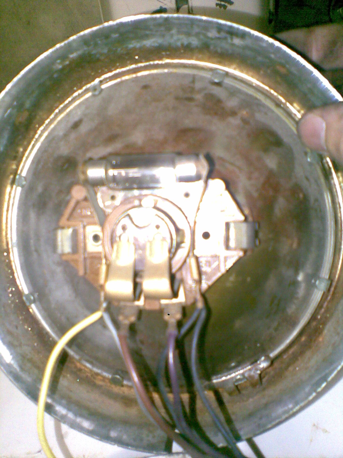

nell ultima foto si vede il faro, da qualche parte non ricordo dove sul forum,ho visto che si era aperto un censimento a riguardo di questo, beh il mio è un siem con cornice aprilia.. spero di esservi stato utile

Inserito il - 15/03/2011 : 21:35:24  Mostra Profilo Invia a sgaruffo un Messaggio Privato
veramente non si vede nulla...rinomina le foto tipo con 1 2 3 4 5 prima di caricarle

allora per prima cosa fai un favore e come da regolamento del forum ridimensiona le foto a max 800x600...
2°...sembra proprio una gran bella base per il restauro!! bella come tutte le t.s.!!

si era molto ben messa quando l ho comprata, completamente originale tranne che per il cilindro, che è un 150 sempre piaggio lavorato a casaccio nelle luci, un po di ruggine qua e la , pochi colpi sulla carrozzeria e, appena scaricata sul furgone alla 2 pedalata si è accesa (ferma da nno aveva ancora la benzina super nel serbatoio)..a proposito di originalità, sapete dove posso recuperare le guarnizioni contachilometri e faro? le sue si sono sbriciolate nello smontaggio..erano chiare, in gomma...

...quella del contakm l ho trovata da p4scoli...quella che va posta invece tra cornice faro e vetro faro??..non si trova?
non è vero che non si trova scootercintage ne ha a valanghe e veramente ben fatte, io ho restaurato 3 fari con le sue guarnizioni, tutte ineccepibili....
Più che altro mi sembra strano il portalampada con la lampada luce di posizione a siluro anzichè il secondo foro sulla parabola....
voglio dire quella lampadina dove la fà luce all'interno del manubrio

sai che l ho smontato senza farci caso ed ora è in una scatola......corro subito in garage a dare un occhiata al portalampada!!

non è quella per la spia verde sopra il contakm?

Inserito il - 18/03/2011 : 00:35:15  Mostra Profilo Invia a sgaruffo un Messaggio Privato
no quello per la spia verde è ancorato tramite suo portalampada all'interno del manubrio e non sul portalampada del faro
