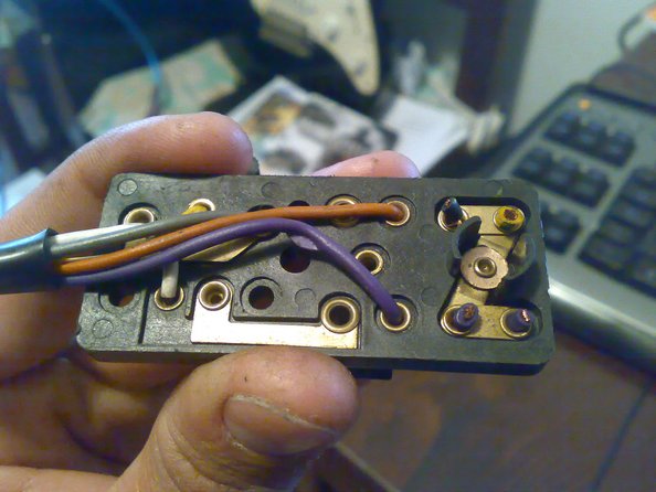

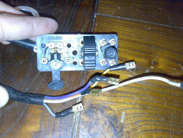

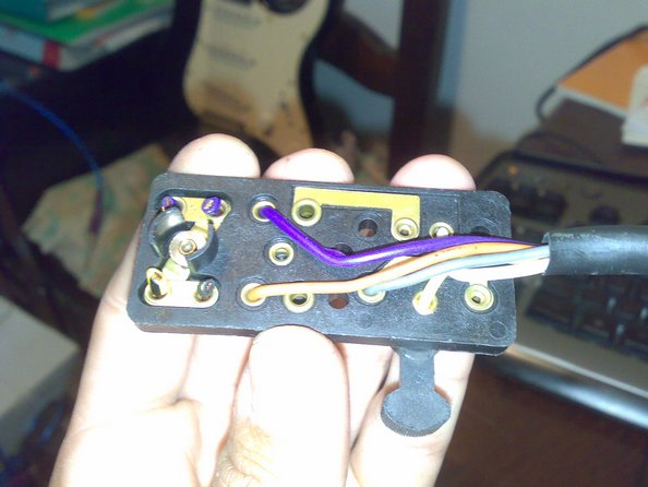

ciao raga..non riesco a capire come devono essere collegati i fili in questo..e le diverse lunghezze..
sono stati tagliati quelli che scendevano
103,89 KB
70,58 KB
77,16 KB
qualcuno mi puo far vedere come attaccarli, Tipo 2 grossi e 2 più sottili, e la lunghezza richiesta..
ciao e grazie

ti ringrazio molto a te e all'avatar ahahah..
risolto....

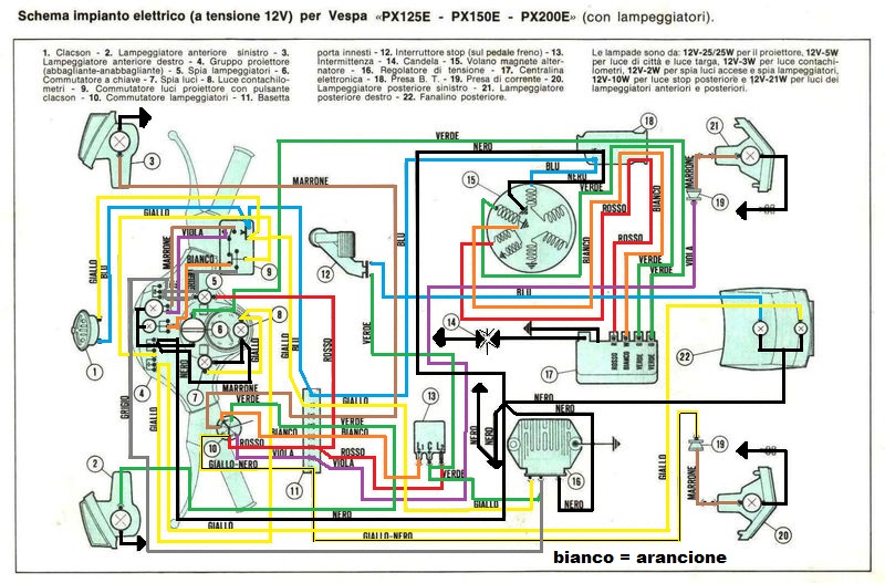

eccoti una foto ripresa dalla faq di mimmo ma leggermente migliorata mi sono permesso di colorare i fili come si trovano sulla vespa ad eccezione del bianco che ho dovuto farlo arancione altrimenti non si vedrebbe

Inserito il - 21/05/2010 : 00:39:06  Mostra Profilo Invia a spider.prime un Messaggio Privato
belin grazie..
allora in questi giorni mi procuro una centralina ducati, e uno statore elettronico...
Il volano va bene quello che avevo a puntine ?..o devo cambiare anche quello ?
