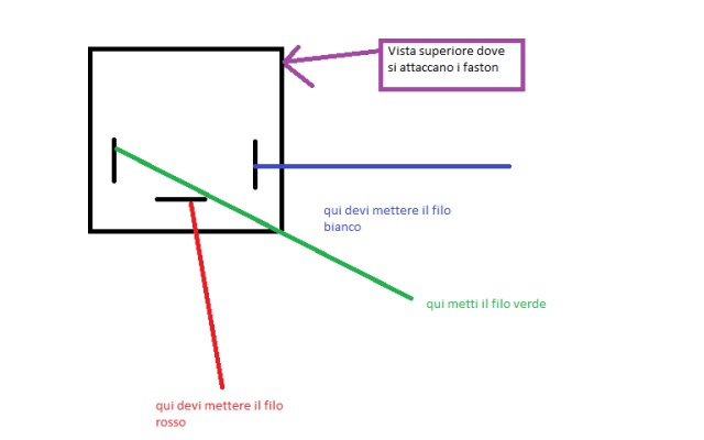

hai montato l'intermittenza? potrebbe essere quello il problema devi collegarci il rosso il bianco e il verde in questa posizione :
senza intermittenza al limite non andrebbero le frecce

mimmo ha scritto:
No mimmo devo contraddirti sullla mia pk xl senza l'intrmittenza non solo non andavano le frecce ma nemmeno il clacson, lo stop,e i fanali (lo dico perchè mi è toccato sostituirla )in quanto il filo verde è ponticellato al grigio sulla centralina poi da li riparte al pedale freno posteriore,successivamente con altro ponte porta corrente al resto dell'impianto.

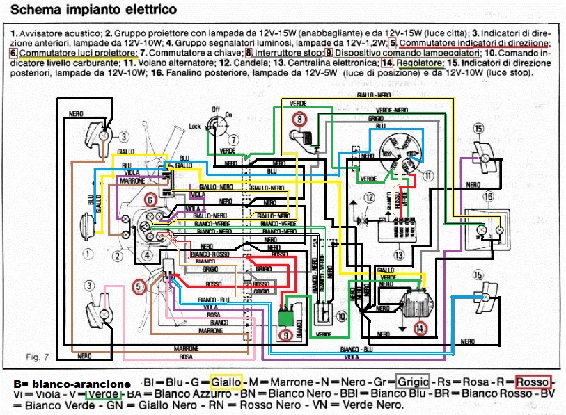

non ti preoccupare ti ho messo anche una foto con i fili colorati che parlavo nei messaggi precedenti.

Dato che non sapevo cosa fare mi son divertito a colorare i fili con i colori giusti per lo schema elettrico pk xl spero che così sia più utile per tutti
P.s. non fate caso al bianco arancione è così perchè altrimenti il bianco in foto non risulterebbe visibile.
