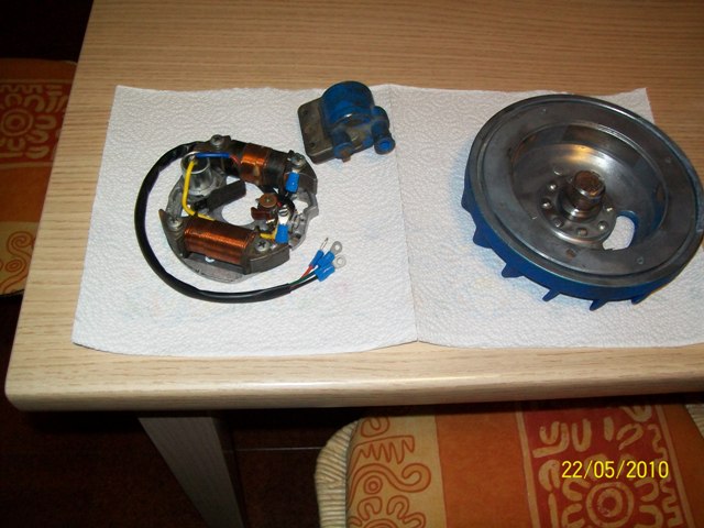

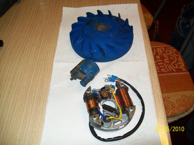

Inserito il - 22/05/2010 : 19:53:31  Mostra Profilo  Clicca per vedere l'indirizzo MSN di luca-76 Invia a luca-76 un Messaggio Privato
sono appena stato in garage e guarda che cosa ti posso dare per risolvere il tuo problema:
80,65 KB
121,98 KB
il volano è per special e primavera
lo statore è a bobina esterna revisionato da me personalmente e funzionante
e per finire la bobina esterna funzionante anche quella

Inserito il - 23/05/2010 : 18:06:36  Mostra Profilo Invia a trobiski un Messaggio Privato
Ma è uno statore a 12 volt?
Più che altro, come faccio ad attaccare la centralina? il motore è quello del pk con le frecce, che ha centralina e regolatore.........
mi sto perdendo...........
