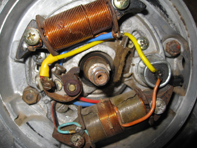

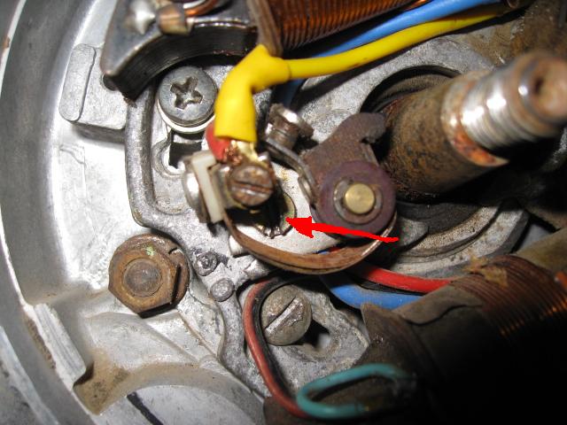

Inserito il - 21/05/2009 : 21:21:33  Mostra Profilo Invia a n/a un Messaggio Privato
54,83 KB
205,09 KB
Ecco finalmente ho smontato il volano, ecco come si presenta lo statore.. condensatore e puntine le cambio. Per quanto riguarda la regolazione praticamente devo allentare la vite indicata dalla freccia rossa dopodichè regolare le puntine..però scusatemi ancora ma non ho capito la distanza di 0,3 o più in base a cosa e dove deve essere... qualcuno può indicarmela nella foto? So che si fa a volano chiuso la regolazione delle puntine però questa benedetta distanza dove deve essere??? Tra puntine e piatto statore o cosa?

Inserito il - 21/05/2009 : 21:30:12  Mostra Profilo Invia a andy90 un Messaggio Privato
deve essere tra i dischetti delle puntine. e quando ruoti il volano con la finestrella rivolta verso le puntine. si devono ogni volta aprire di quei 0.5mm. basta ke spingi cn un cacciavite e verso alto la linguetta sotto. in modo da aprire i dischetti. una volta aperti della giusta distanza. chiudere la vite. e vedi se quando togli le mani rimangono aperte come hai deciso te.
