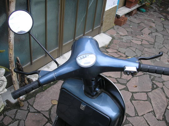

ragazzi io sulla mia vespa che è del 82 mi sono domandato ma il blocchetto dell'accensione non è sopra il manubrio?
sulla mia e sotto il gancio, è normale?
quando l'ho comprata il tipo mi ha detto che aveva messo il blocchetto della 500 infatti la chiave è fiat ma..ma non so che dire
cioè se ha fatto una modifica del genere sopra il contachilometri dovrebbe esserci una saldatura ma niente...
quindi è normale che sia sotto il gancio?
perchè tutte le primavere e et3 che sono in giro l'hanno sopra il contachilometri...

ma scusa perche nn posti delle foto?
http://s2.gladiatus.it/game/c.php?uid=81788
rudy
yessss
Città: Trieste
744 Messaggi
Inserito il - 21/05/2009 : 19:45:03  Mostra Profilo  Clicca per vedere l'indirizzo MSN di rudy Invia a rudy un Messaggio Privato
62,36 KB
57,11 KB
ecco...

ma quale gancio? comunque la primavera è a puntine, solo le et3 hanno la chiave sul manubrio!

penso intenda quello davanti. sotto la sella. un po insolito come posto. mah
andy90
Inserito il - 22/05/2009 : 09:20:14  Mostra Profilo Invia a et3jeans1976 un Messaggio Privato
secondo me tu hai una vespa Primavera,
non un ET3. solo questo aveva la chiave sul manubrio sopra il faro.
verifica che nella sacca laterale non ci sia la centralina elettronica (era alloggiata lì nell'ET3)
L'interruttore applicato sotto la sella di fatto, se non è un ET3 come presumo, serve solo a deviare
la messa a terra del devioluci.

Il blocchetto accensione e' stato aggiunto successivamente. Non e' normale che sia sotto il gangio.Sicuramente sara' una primvera.

ma è una primavera!

Se non ricordo male la primavera non ha blocchetto accensione di serie quindi confermo che e' stato aggiunto.

Le primavera non montano il blocchetto accensione sullo sterzo, solo la et3 lo monta.
La tua in origine monta solo un bloccasterzo.

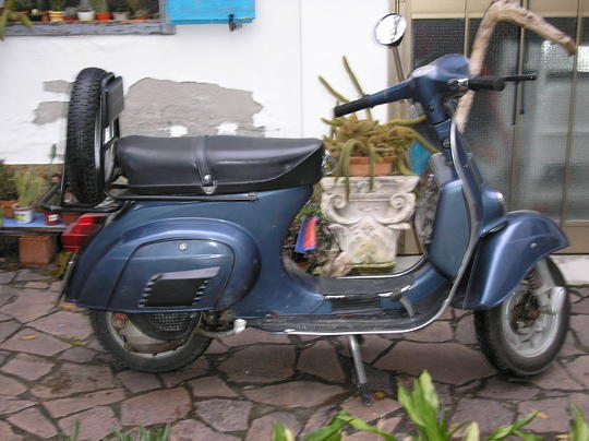

Modifica classica anni '80, come il copriventola a fori (forse Acerbis),il convogliatore, bauletto PX, leve sagomate, sella ET3, tolto coprimolla ammortizzatore anteriore, post Sebac serratura fianchetto.
Tipica Primavera di sedicenne corsaiolo ma frenato dal padre
Con poco la porti originale sennò lasciala così.
99% è nata biancospino

mi dispiace ma il colore è originale è il 5/4 del 82 grigio blu, poi per farla ritornare originale cosa dovrei fare?
