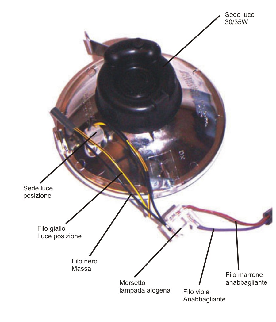

all'interno del mio sterzo la situazione era questa
filo viola : Abbagliante
filo marrone: Anabbagliante
filo nero: massa
filo bianco: luce posizione
il faretto nuovo ha i colori identici tranne che per il bianco che è giallo
basta collegare questi fili tra loro e il gioco è fatto

ti allego quest'immagine. Dunque togli il tappo nero di gomma che vedi nel'immagine, poi togli il fermo in plastica che troverai sul foro della sede della luce. Inserisci la lampada alogena, metti il fermo in plastica, poi rimetti il coperchio di gomma nera facendo passare le 3 linguette metalliche della lampadina attraverso i fori sulla gomma e successivamente sopra agganci il morsetto bianco. Poi metti la lampadina di posizione e inseriscila nella sua sede.
Alla fine ti rimarranno da collegare i fili. Come ti dicevo è molto semplice, segui i colori, tranne il bianco che equivale al giallo. Basta collegarli tra loro, unirli, con morsetti, nastro isolante..come vuoi...
tutto qui nessun'altra modifica. Prima di chiudere metti in moto e prova la luce in tutte le modalità.
Fa una gran bella luce, soprttutto l'abbagliante.

Ops c'è un piccolo errore
il filo Viola è ABBAGLIANTE
