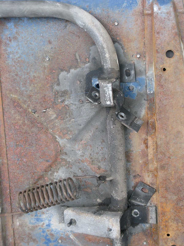

avrei una domanda da porvi!!!!
ho comprato ieri alla piaggio i 2 spessori da mettere fra le staffe e il telaio del cavalletto per non far strusciare il cavalletto al telaio praticamente! siccome quando ho smontato il cavalletto non c'erano non so se il giusto montaggio sia montarli sul bullone lato posteriore o lato anteriore !
vi ringrazio per l'info ;)
Cia Mao, allora, le staffe che fungono da spessore devono essere messi sul lato posteriore.
Posto una foto così non hai dubbi.
246,92 KB
Spero non abbia problemi
Un saluto
Mau
Città: Livorno
19 Messaggi
Inserito il - 05/04/2011 : 22:56:40  Mostra Profilo Invia a Mau un Messaggio Privato
ehi ma..... sbaglio o nella foto gli spessori sono sulla parte anteriore??
