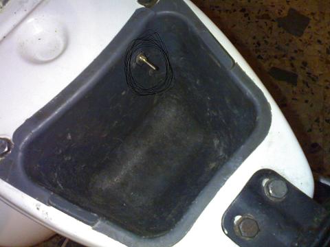

Dopo varie richieste, ho deciso di creare una Guida, dove spiegare come fare un antifurto semplice ma allo stesso tempo funzionale !
Per prima cosa dovete procurarvi :
-Interruttore micro ON/OFF
- 2 fili da 2 metri di spessore da 0,5 o inferiore (fate voi e regolatevi anche la lunghezza ! Io ho abbondato !
-Schotch
-Forbici o coltello per spellare i fili
-Direi basta così !

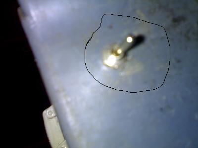

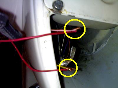

Una volta smontata la scatola BT, Vi ritroverete il FAMOSO FILO VERDE che esce dal volano ! Ecco, voi dovete prendere in considerazione solo il FAMOSO FILO VERDE !
Una volta collegato il filo verde a un filo, si dovrà portare nel pozzetto, e da lì una volta collegato a un interruttore, si farà scendere un secondo filo, che dovrà essere introdotto nella scatola BT e dovrà essere collegato AL POSTO del filo verde !
Allego un po' di foto per rendere chiaro !

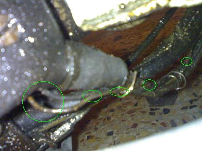

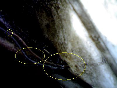

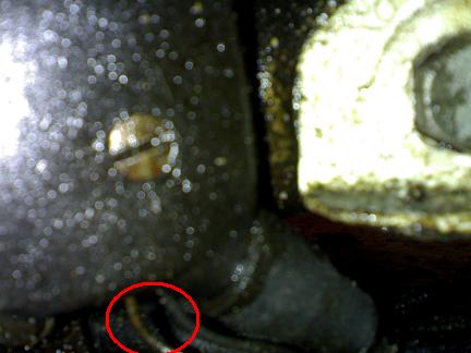

Possiamo vedere i fili che escono dalla scatola BT !
28,4 KB
Un'ingrandimento....
27,22 KB

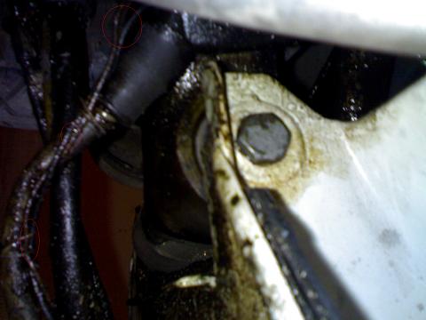

Il percorso che fanno i fili !..........!!!
30,5 KB

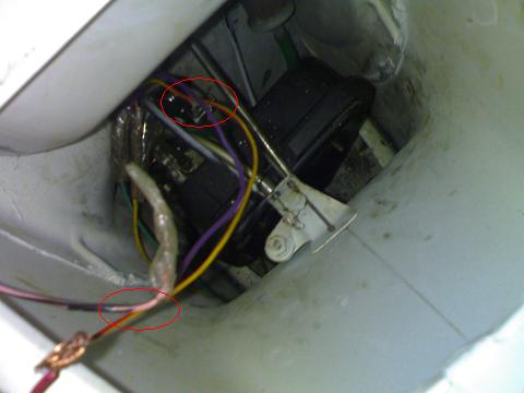

I fili entrano nel pozzetto !
21,07 KB
I fili salgono dal pozzetto !
24,33 KB

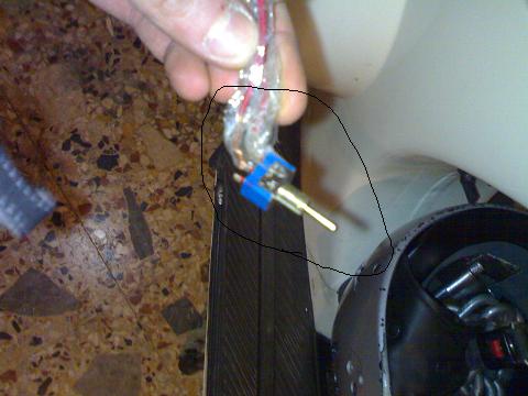

Vengono collegati ai fili dell'interruttore !
21,44 KB
Ecco il MICRO INTERRUTTORE A LEVETTA !
33,41 KB
A lavoro ultimato !
29,03 KB
Ingrandimento...
13,93 KB
PS: Tutte le legature strane che avete visto, è perchè non avevo fili della misura giusta e ho unito piu' fili !!! Il risultato è sempre lo stesso! E' da 4 mesi che ho l'impianto, e non mi ha MAI lasciato a piedi !!!!
