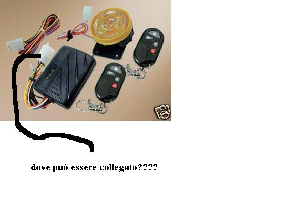

si mino ma è cambiato ci sn alcuni circuiti cambiati... cmq tu ke te ne intendi di elettronica l'uscita k ha l'antifurto per collegarlo alle fracce dove si collega all'intermitenza o diretamente alle frecce, se si collega all'intermitenza spiega come... è cmq un ultima cosa quel filo grigio ke ce nella foto ke va collegato all'allarme secondo te dove credi sia mogliore collegarlo in paralello a qualke sensore... spiegati dato k forse te ne intendi più di me...???

mino il cavo ke dalla centralina antifurto va alle frecce dove si collega...?? (ke serve quando scatta l'antifurto lampeggiano le frecce) all'intermitenza o diretamente alle frecce..

Su vuoi che quando scatta l'allarme lampeggino devi collegarlo all'intermittenza (però non sò di preciso dove), se invece vuoi che lu luci non siano intermittenti direttamente alle frecce.

questo lo sò però cm le collego...?? qualcuno a uno schemino.....????

L'uscita dell'antifurto destinata alle frecce la devi collegare direttamente alle frecce, poi il filo grigio che esce dal telefono (che credo sia composto da due conduttori diversi che attivano la chiamata quando vengono messi in contatto tra loro)lo devi collegare ad un'uscita ausiliaria che dovrebbe essere presente sulla centrale antifurto.
La soluzione nel complesso mi sembra molto contorta ma altrettanto economica.
