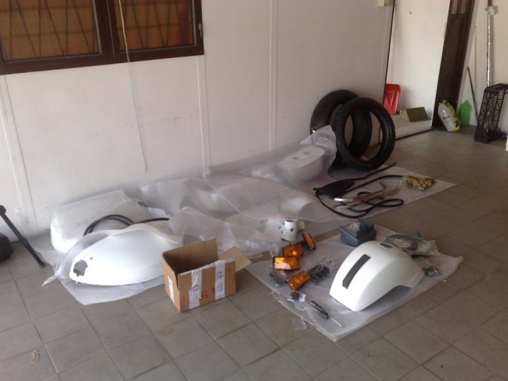

ciao ragazzi...ieri mi sono arrivati tutti i pezzi del "mulo"
adesso aspettiamo solo che arrivi il tutto dalla carrozzeria.

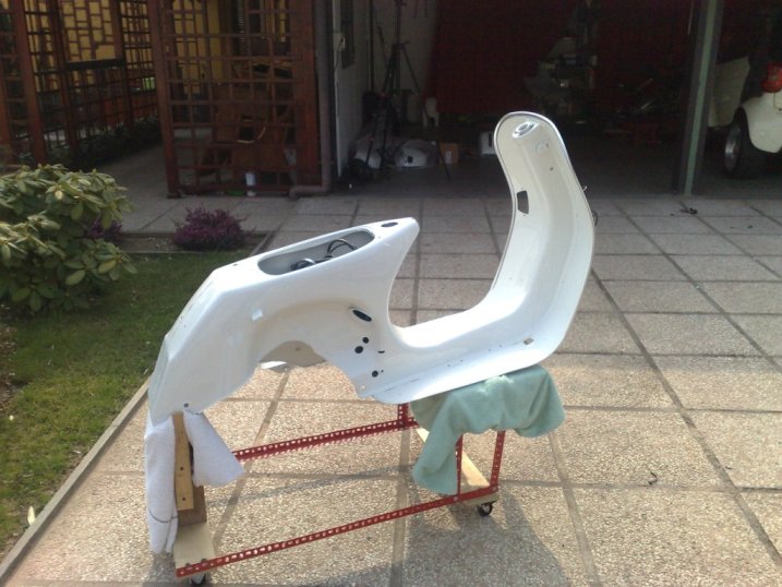

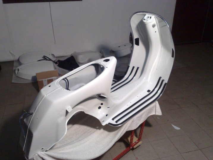

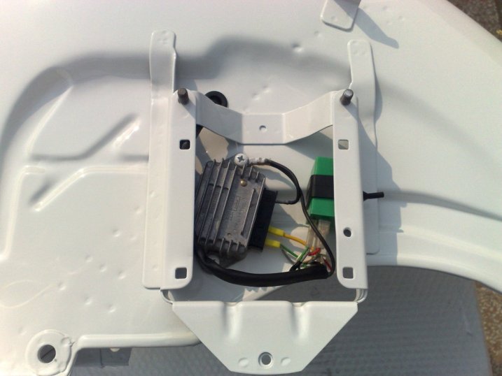

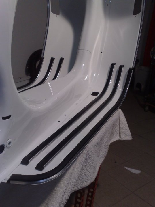

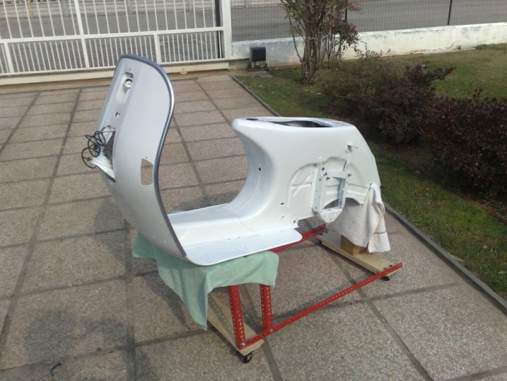

Inserito il - 15/03/2009 : 19:10:14  Mostra Profilo Invia a n/a un Messaggio Privato
e
55,03 KB
85,15 KB
86,65 KB
50,66 KB
54,41 KB
50,07 KB
chi vespa mangia le meellleeeeeee
vespa m1x
Prov.: Piacenza
Città: piacenza
179 Messaggi
Inserito il - 15/03/2009 : 20:35:59  Mostra Profilo Invia a n/a un Messaggio Privato
complimenti....hai mantenuto il colore originale allora??comunque ora quei contatti delle freccia posteriori ti daranno dei problemi perche sicuramente sarranno verniciati anche all interno e quindi non faranno più contatto....quindi rimuovi la vernice dei contatti interni per non avere problemi
