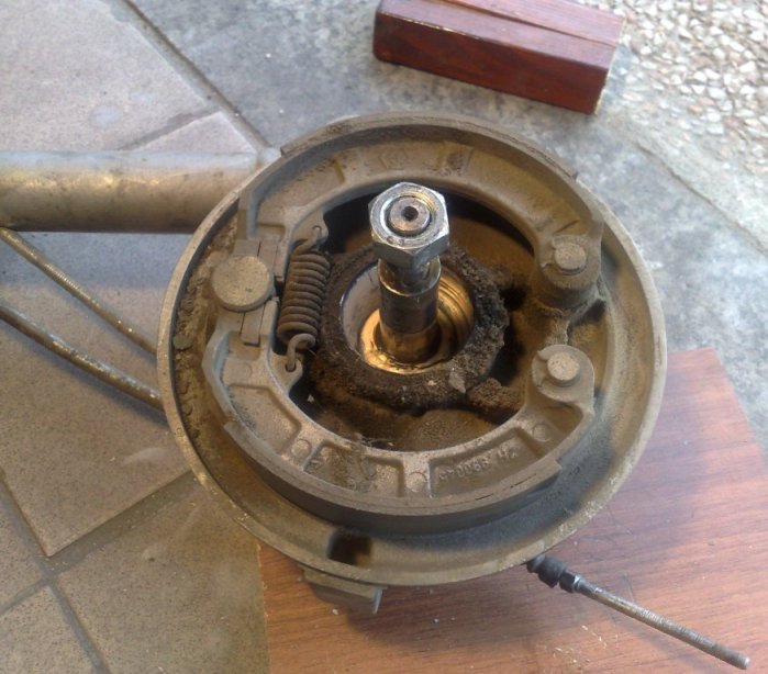

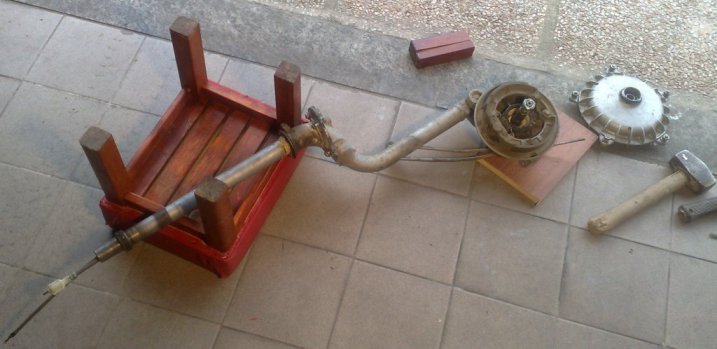

aggiornamenti:
ieri sono riuscito a smontare il tamburo anteriore...grazie al martello che vedete sullo sfondo
51,04 KB
ecco come si presenta l'interno dopo 25 anni di onorato servizio

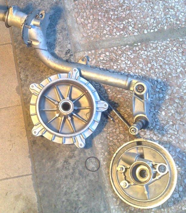

una bella sgrassata
95,74 KB

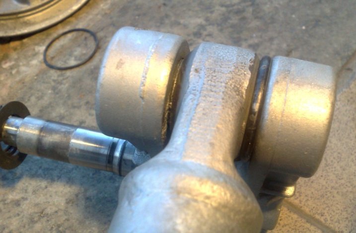

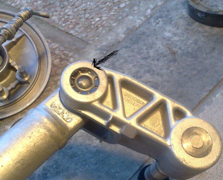

ragazzi come si smonta questo????
82,89 KB
lo devo per forza smontare e revisionare perchè durante la pulizia con solvente sgrassatori vari è "partita" una guarnizione
59,6 KB

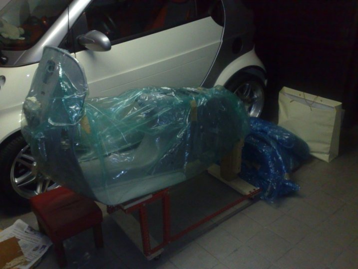

telaio sabbiato e impacchettato pronto per il fondo

Inserito il - 25/02/2009 : 11:22:04  Mostra Profilo  Visita l'Homepage di poeta  Clicca per vedere l'indirizzo MSN di poeta Invia a poeta un Messaggio Privato
Togli i fermi a stella, compra un perno giunto nuovo, scalda e batti con la setssa mazza adoperata per il tamburo? Oppure, un pò di silicone e rimetti su l'o-ring rotto alla bella e meglio.

Inserito il - 25/02/2009 : 12:50:40  Mostra Profilo Invia a n/a un Messaggio Privato
come tolgo i fermi a stella? ci vuole un attrezzo specifico?
ho provato con cacciavite e martello ma nada...
se non fosse per quella guarnizione che si è rotta lascerei tutto così

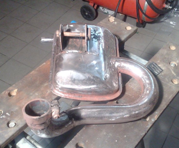

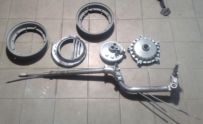

anche ieri sera l'ho passata nel garage
marmitta "smerigliata" incredibile lo strato di ruggine misto sporco che si era depositata...
eccola pronta per la verniciatura
82,97 KB

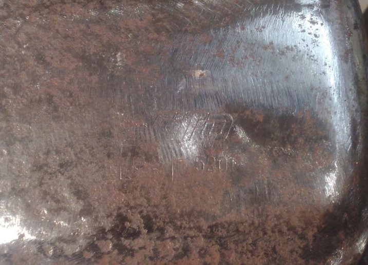

guardate qua...si legge chiaramente SITO (e2); mi ricordo che qualche anno fà mio padre l'aveva cambiata, ma credevo fosse quella originale, che dite?
82,25 KB
e infine una bella carteggiata a forcella, piattello e copritamburo anteriore; nella foto anche i due cerchi sabbiati...anche loro pronti per la verniciatura
72,56 KB

Inserito il - 01/03/2009 : 15:06:36  Mostra Profilo Invia a n/a un Messaggio Privato
gentilmente mi dite come tolgo i fermi a stella nel bilacere della forcella anteriore?

massimiliano.ghidiniha scritto:
"e infine una bella carteggiata a forcella, piattello e copritamburo anteriore; nella foto anche i due cerchi sabbiati...anche loro pronti per la verniciatura"
Io sto facendo più o meno la stessa cosa, potresti dirmi cortesemente se dopo aver carteggiato devo passare qualche prodotto tipo solvente o altro prima di spruzzare l'antiruggine?
Secondo te va bene così (vedi foto) o devo carteggiare acora un po' con carta piu fine? Inoltre Quando l' antiruggine asciuga va carteggiato finemente? Chi potrebbe dirmi tutto nel dettaglio perfavore?
P.S.ho fatto le foto in macro per mettere in risalto i dettagli
