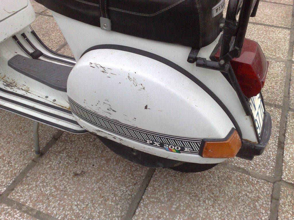

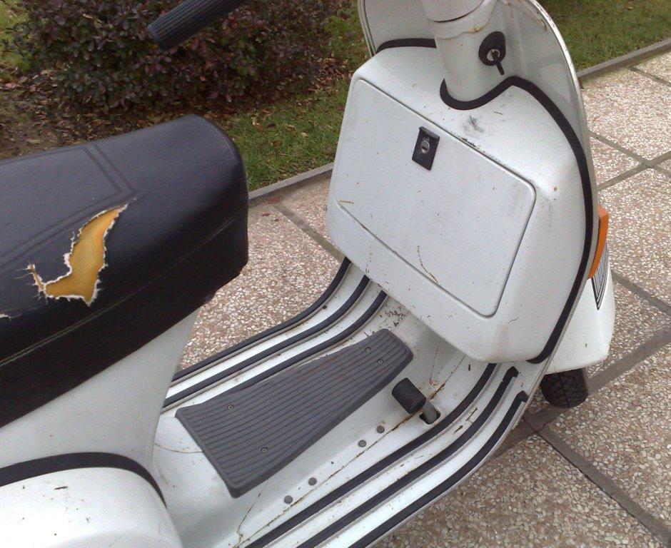

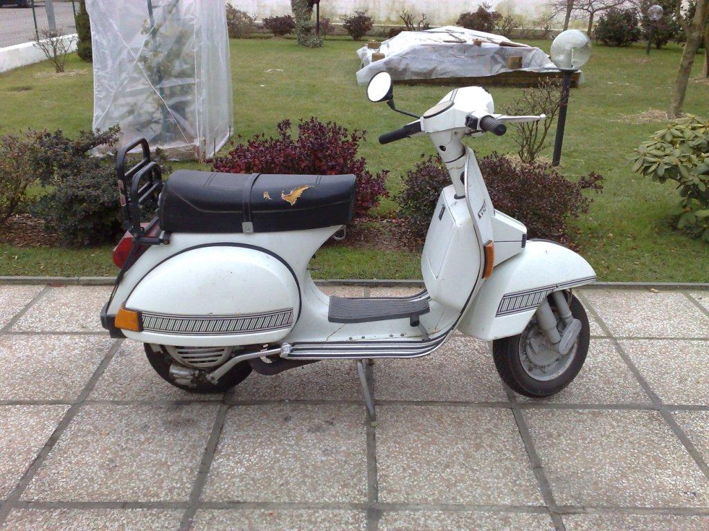

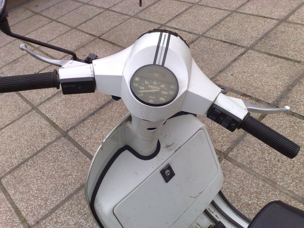

Buongiorno a tutti,
volevo rendervi partecipi del restauro del mio "mulo" iniziato durante le vacanza di natale.
Il Px è stato acquistato nel (1983) da mio padre...ora, dopo anni di onorato servizio è giunto il momento di una bella rinfrescata.
ecco come si presentava prima della cura:
183,56 KB
158,86 KB
161,01 KB
137,29 KB
chi vespa mangia le meellleeeeeee

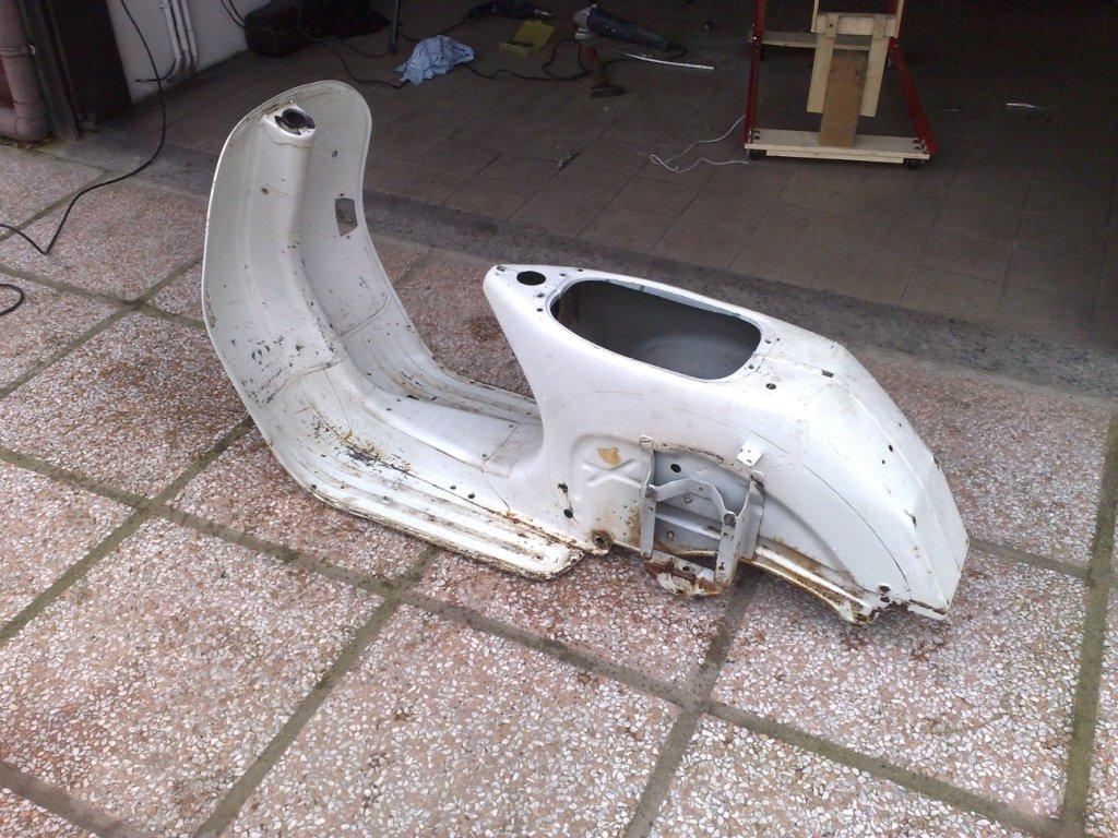

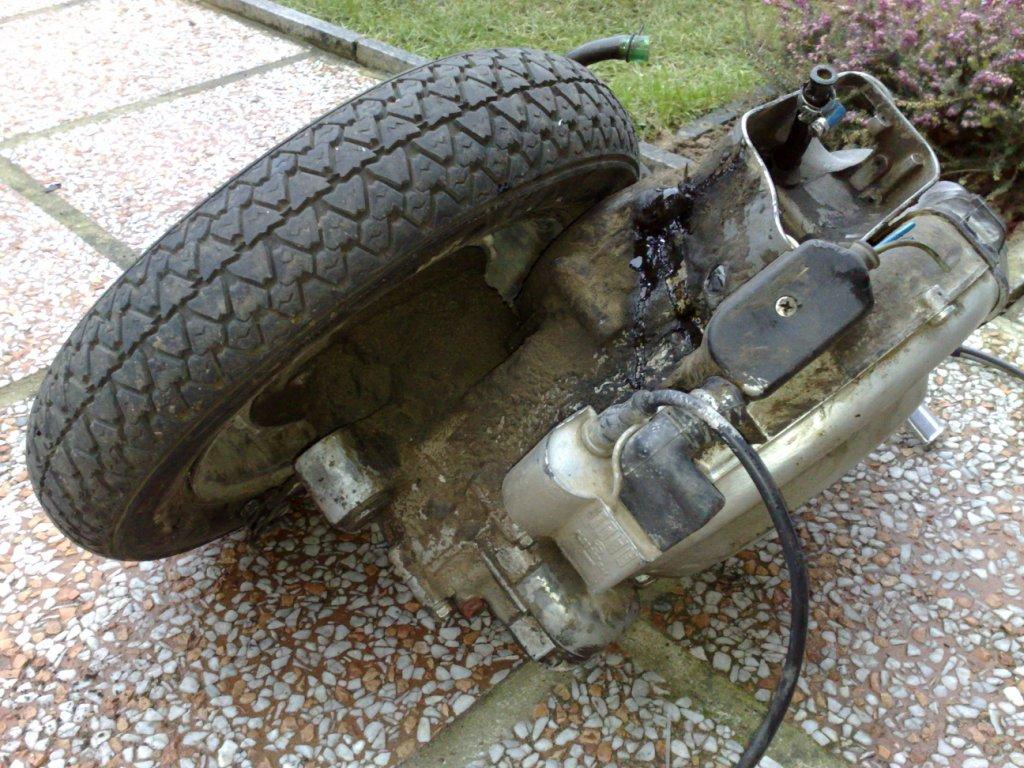

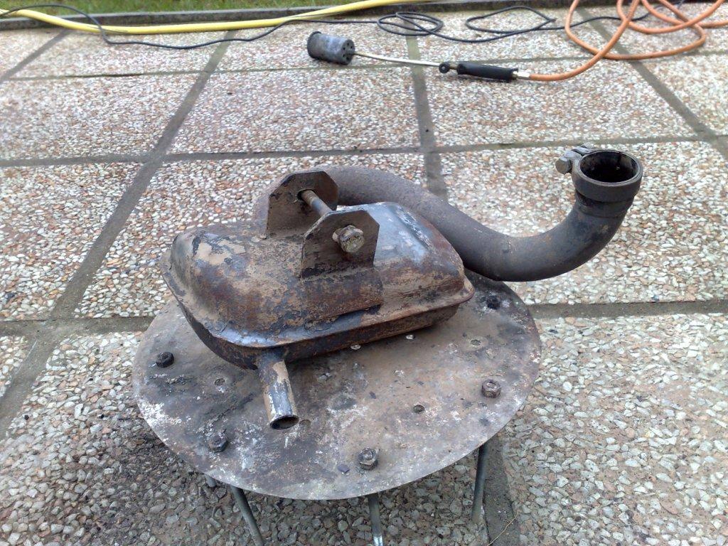

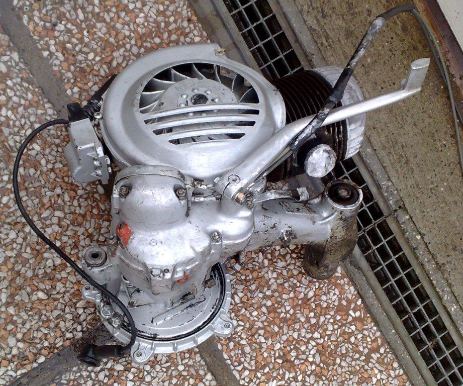

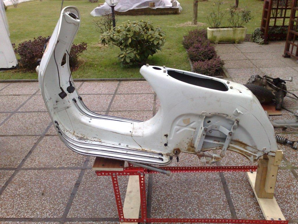

qualche foto dello smontaggio:
180,71 KB
marmitta scaldata bene con il "cannello"
217,85 KB[/size=1
motore smontato e pronto per rettifica e sabbiatura
191,48 KB
176,22 KB
ed infine il telaio completamente nudo
[size=1] 177,82 KB

io sbavo dietro quel blocco 200
Inserito il - 24/01/2009 : 16:03:22  Mostra Profilo Invia a djgonz un Messaggio Privato
ALT!!!!! FERMO!!!! il motore non va sabbiato!!! va solo pulito con diluente o sgrassatore, la sabbiatura toglie la patina dei carter ed escono una cagata, dai retta a me sabbia solo il telaio e le parti estetiche ma il motore no... una bella pulita e tornerà come nuovo...
imported_LI_a
Prov.: Teramo
Città: Tortoreto
35 Messaggi
Inserito il - 24/01/2009 : 16:06:24  Mostra Profilo Invia a imported_LI_a un Messaggio Privato
giusto il motore non va sabbiato!!!!
Prov.: Pavia
Città: robbio
91 Messaggi
Inserito il - 24/01/2009 : 16:07:10  Mostra Profilo Invia a n/a un Messaggio Privato
ma il carter sono in alluminio...che patina hanno su?
con lo sgassatore l'ho già pulito ma è una ciofeca.
inoltre sabbio non con "sabbia" ma con le sfere di vetro (che non usurano)
imported_LI_a
Prov.: Teramo
Città: Tortoreto
35 Messaggi
Inserito il - 24/01/2009 : 16:17:09  Mostra Profilo Invia a imported_LI_a un Messaggio Privato
per esperienza i carter non vanno sabbiati
sfido a trovare qualcuno che ha sabbiato i carter
per pulire la parte esterna del motore esistono milioni di modi...con tanta tanta pasienza ritorna nuovo
Vespamaniasss
90ss
2234 Messaggi
Inserito il - 24/01/2009 : 16:23:39  Mostra Profilo Invia a Vespamaniasss un Messaggio Privato
Bè si puo' provare ad esempio con una miscela di benzina,gasolio,diluente nitro. Successivamente munirsi di spazzolino da denti con le setole tagliete, in modo tale che siano piu' rigide e....
SPAZZOLARE !!! ALTRO CHE SABBbBbBIARE
VESPA O MORTE
imported_LI_a
Prov.: Teramo
Città: Tortoreto
35 Messaggi
Inserito il - 24/01/2009 : 16:31:50  Mostra Profilo Invia a imported_LI_a un Messaggio Privato
si puo usare il fulcron, la benzina, miscela, sgreassatore super potente... spazzolini di vari tipi e misure....
Prov.: Pavia
Città: robbio
91 Messaggi
Inserito il - 24/01/2009 : 19:02:50  Mostra Profilo Invia a n/a un Messaggio Privato
dite??
vi spiego perchè volevo sabbiare...mio papà anni fà ha dato una spruzzata al motore con vernice spray (l'avesse mai fatto)...si vede bene nelle foto.
l'intenzione di sabbiare (con vetro) era quella appunto di togliere quei residui di vernice e far ritornare in primo piano l'alluminio
fdelt
Città: udine
194 Messaggi
Inserito il - 24/01/2009 : 19:09:02  Mostra Profilo Invia a fdelt un Messaggio Privato
Prova a toglierla con del diluente nitro
imported_LI_a
Prov.: Teramo
Città: Tortoreto
35 Messaggi
Inserito il - 24/01/2009 : 20:49:44  Mostra Profilo Invia a imported_LI_a un Messaggio Privato
diluente leva tutto fidati
Prov.: Pavia
Città: robbio
91 Messaggi
Inserito il - 24/01/2009 : 21:12:09  Mostra Profilo Invia a n/a un Messaggio Privato
ok!!!
domani provo a fare un test.
Però sentendo il mio sabbiatore di fiducia mi ha detto che se pò fà.
domani le foto del motore "pulito" (speriamo...)
