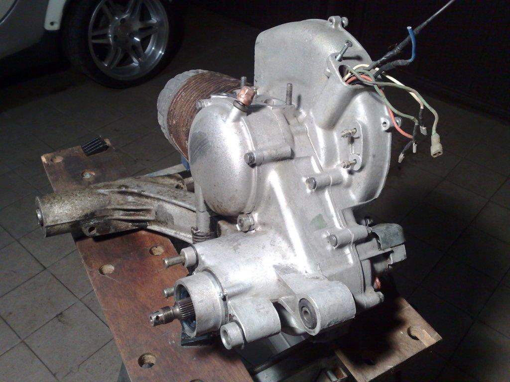

ieri sera ho iniziato la pulizia del motore lato sx e ho smontato il tamburo posteriore.
Coem vedete ci sono ancora i residui della pazzia di mio padre (vernice nitro). Oggi passo a prendere un buon solvete per togliere il tutto, intanto ecco le foto del motore fatte ieri sera:

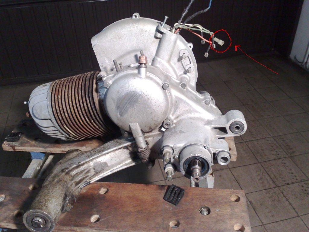

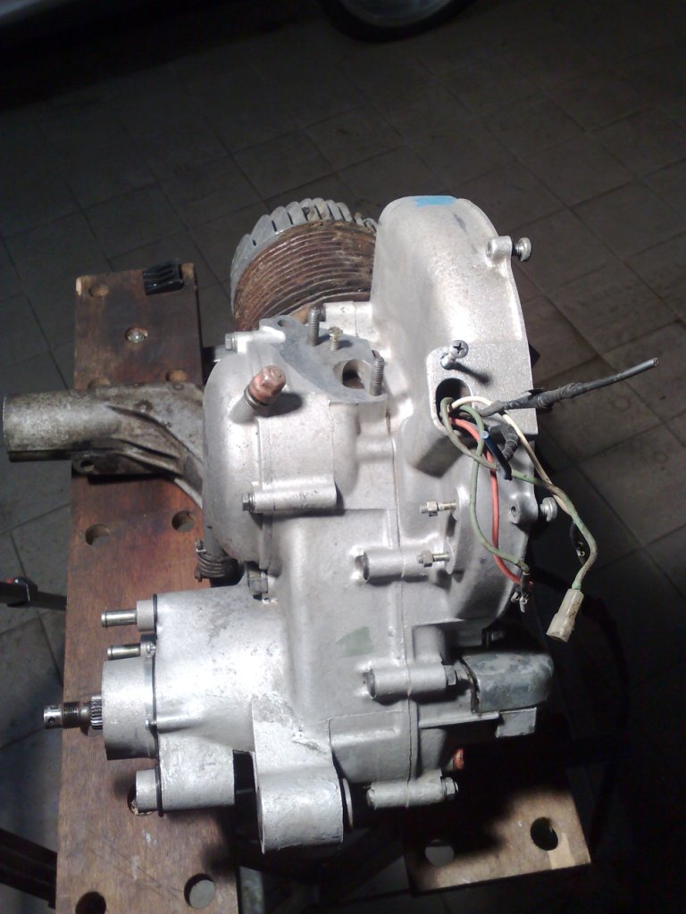

č successo il danno: si č tranciato dall'interno il filo verde con connettore grande. e adesso?? devo parire i carter per sistemare il tutto?

ciao massimiliano innanzitutto complimenti x la pulizia del tuo motore....no per aggiustare quel filo devi solamente togliere tramite l'apposito estrattore la ventola x accedere allo statore quindi levare anche quello. č appunto allo statore che sono collegati tutti i fili quindi devi semplicemente prendere un pezzo di filo nuovo e saldarlo al posto di quello che ti si č rotto..se poi vedi che in generale tutti i fili sono messi un po maluccio ti consiglio di cambiarli tutti dato che stai facendo un restauro

intanto giā guardando queste foto devo dire che dopo il lavoro di ieri sono giā migliorati tantissimo
adesso devo solo tirare giu la ventola (appena mi prestano l'estrattore) ed far uscire il perno motore dal carter ( che č grippato con il cilindretto)
