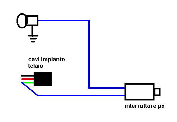

come collego l'itterruttore dello stop allo stop ?
>>>>VESPA <<<<<<<
Winter89
Città: darco city
5220 Messaggi
Inserito il - 02/02/2009 : 20:36:44  Mostra Profilo  Visita l'Homepage di Winter89  Clicca per vedere l'indirizzo MSN di Winter89 Invia a Winter89 un Messaggio Privato
semplicissimo:

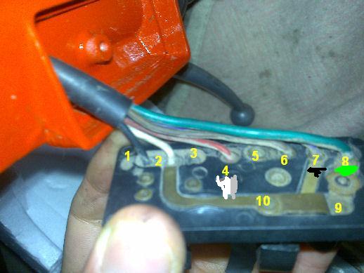

Inserito il - 05/02/2009 : 18:56:17  Mostra Profilo Invia a devilfg un Messaggio Privato
39,3 KB
Allora, la X grande è l abbagliante e la X piccola è la luce di posizione giusto???
poi collego l' 8 ai 2 fili verdi
il 7 al nero
il 4 al bianco e al grigio
poi l' 1 lo sdoppio ed uno lo mando a massa e l'altro lo collego alla luce di posizione e il 6 marrone dall altra parte della luce di posizione!
ora, il 2 bianco che fine fa'??
e poi non capisco quella spece di "" M"" dove arriva il rosso

Inserito il - 05/02/2009 : 21:08:07  Mostra Profilo  Visita l'Homepage di Winter89  Clicca per vedere l'indirizzo MSN di Winter89 Invia a Winter89 un Messaggio Privato
a giusto che avevi messo la foto del tuo devio...!
collega i fili esattamente come quelli che vanno bene!!
i numeri gialli io li avevo scritti a caso,non seguirli con i collegamenti dello schema!
fai come la foto:
1 nero
2 bianco
4 rosso
6 marrone
7 viola
8 verde
il bianco andrà nel manubrio e lì ci dovrebbe essere un faston che si collega con il bianco e il grigio!
oppure se hai magari un'impianto aftermarket che ha i collegamenti leggermente diversi(se non sbaglio mi è capitato così con una special di un mio socio...) nel 2 ci vanno sia il bianco che il grigio!!

Inserito il - 05/02/2009 : 22:16:52  Mostra Profilo Invia a devilfg un Messaggio Privato
No no, ho i faston, quindi i numeri gialli gli hai messi giusti
cè da cambiare solo il bianco che lo collego al bianco e grigio
e il rosso che lo collego al rosso!!
Poi quindi, se monto l accensione pks su che cavo avro' la 12v ??

devilfg ha scritto:
39,3 KB
il 7 al nero
io parlavo di sto messaggio...i collegamenti che descricrivi sono tutti cannati.....
prendi la foto qui sopra e ricopia i collegamenti che sono quelli giusti!(ovviamente come già detto al posto del bianco avrai sia il bianco che il grigio...)

i 12V ovviamente li avrai sul cavo verde....ce poi andrà ai fari e al clacson con gli altri fili!

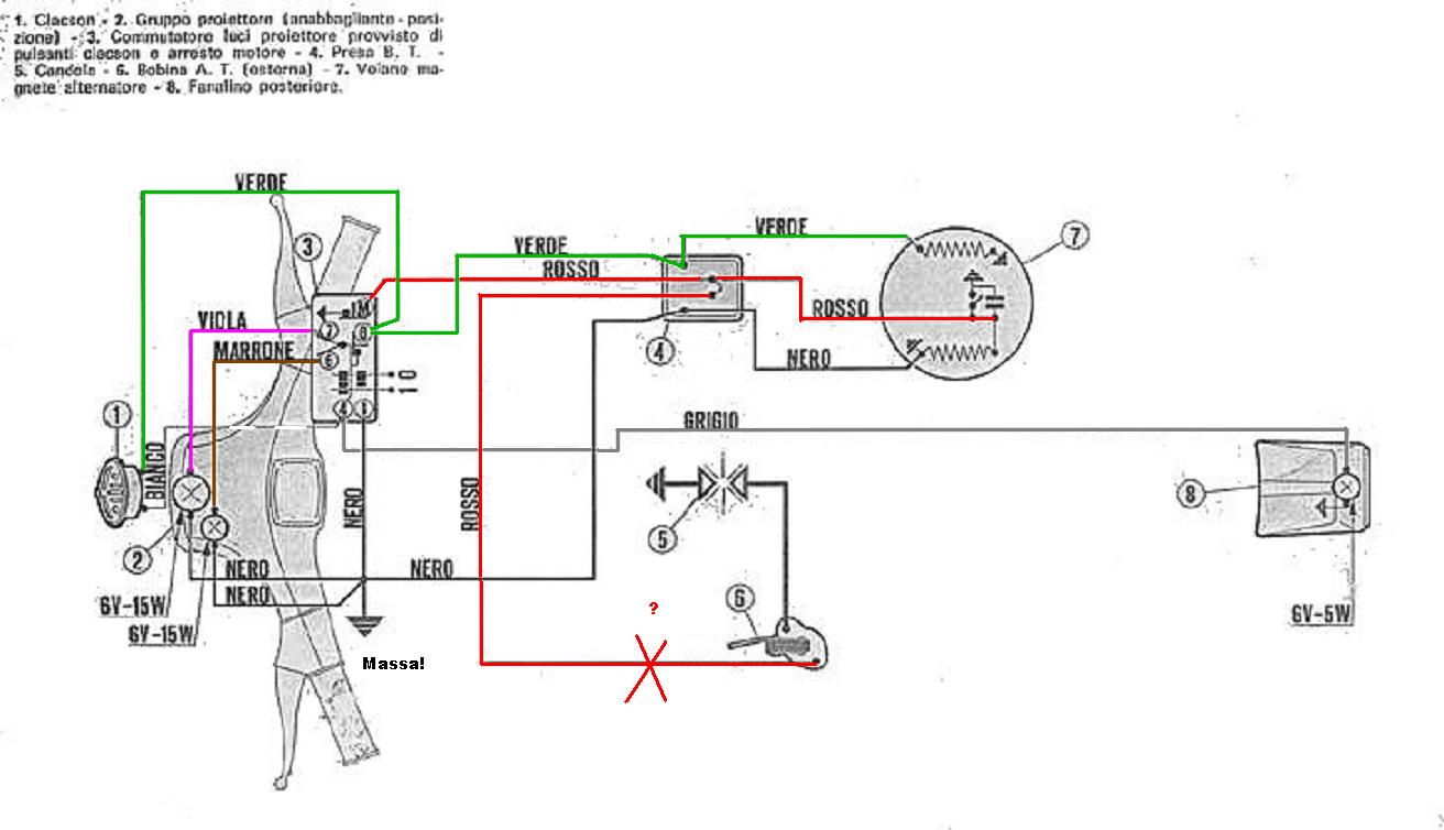

seguendo lo schema elettrico :
il verde lo collego ai 2 verdi
il viola all abbagliante
e il rosso al rosso
il bianco al bianco e al grigio
marrone luce di posizione
è cosi' o sto fumato io???????
e il rosso al rosso
preciso!!sta volta ci siamo...

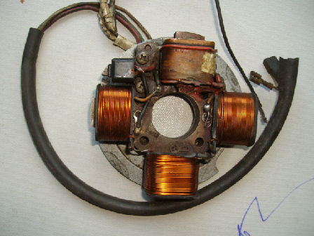

invece gli attacchi allo statore come li faccio??

Inserito il - 08/02/2009 : 13:03:18  Mostra Profilo Invia a devilfg un Messaggio Privato
Finalmente ne ho trovato un altro..
appena mi arriva, gli saldo dei fili nuovi( siliconati)
i colori che ho a disposizione sono verde, rosso e nero
come mi consigliate di distribuirli/ collegarli i fili?
