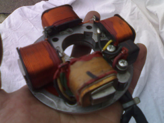

587 Messaggi
Inserito il - 31/01/2009 : 18:33:42  Mostra Profilo Invia a devilfg un Messaggio Privato
Ragazzi forse l ho trovato.. è questo vero?

Inserito il - 02/02/2009 : 10:38:02  Mostra Profilo Invia a devilfg un Messaggio Privato
Ok impianto elettrico e interruttore stop ( px) presi.. .
anche se anche qst impianto mi sembra un po corto..
dietro allo stop esce solo un filo grigio.. è normale???

Inserito il - 02/02/2009 : 18:13:01  Mostra Profilo Invia a ex-NRGista un Messaggio Privato
Lo stato che hai messo in foto dovrebbe essere quello giusto visto che ha tre bobine.
Se ad un capo della serie esce un cavo blu allora è sicuro che è quello che ti serve.

Inserito il - 02/02/2009 : 19:30:53  Mostra Profilo  Visita l'Homepage di Winter89  Clicca per vedere l'indirizzo MSN di Winter89 Invia a Winter89 un Messaggio Privato
sisi,è quello uguale al mio!!
dell'impoianto special c'è un solo filo grigio che va dietro per il faro...lo stop dovrai aggiungerlo!
