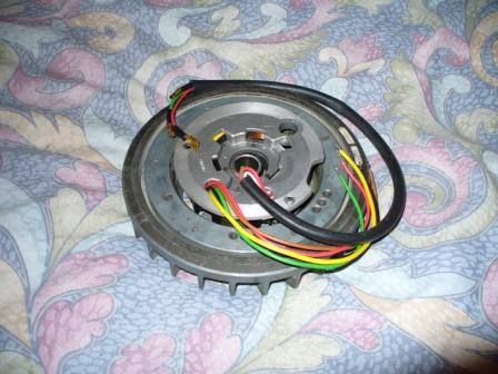

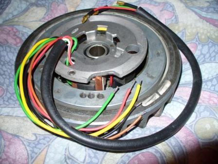

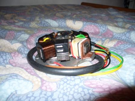

Salve a tutti, io possiedo un primavera 125 con statore 6 volt a puntine.
Da molto tempo, stò cercando uno statore elettronico a 12 volt per 2 motivi:
1_ Basta con le puntine e il condensatore .
2_ Basta con la 6 volt e le lampadine sempre più difficili da trovare.
Dopo prove con statori PK s 50 ( 3-4 poli), finalmente su ebay trovo uno statore a 6 poli 12 volt, dove veniva specificato che era per tutta la serie dei PK ( dal 50 s allo xl fino al 125 ) e compatibile con ET3 e special.
Dopo essermi informato in internet e aver visto molte foto dello statore ET3 ( dove notavo la stretta somiglianza con questo statore ), decido di comprarlo ( o meglio me lo sono aggiudicato con l’ asta ).

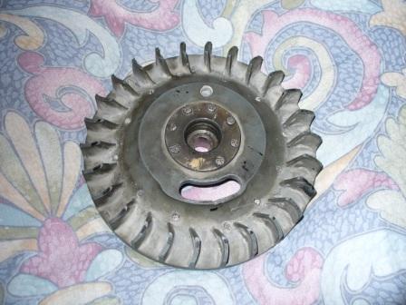

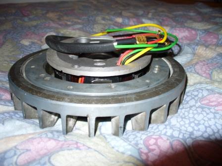

Quando è arrivato, ho notato il problema montandolo sulla vespa, infatti nel momento che ci applico tutti i volani che ho ,( primavera, PKs e special ), non entrano, perché la piastra esce troppo fuori.
P.S.: i volani sono tutti finestrati perché sono per le piastre a puntine, ma ho letto in giro che si dovrebbero adattare ugualmente.

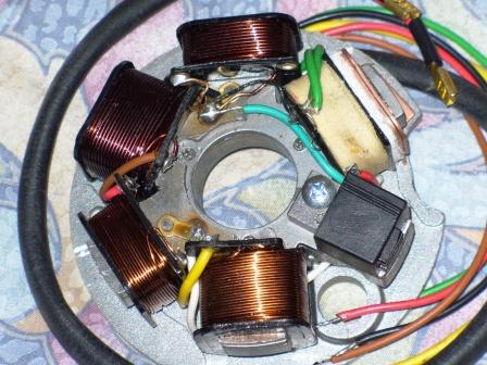

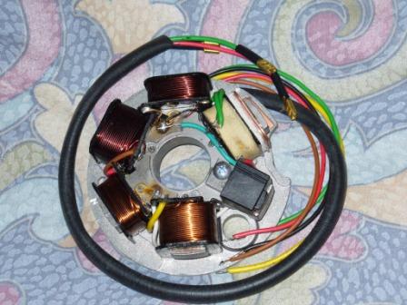

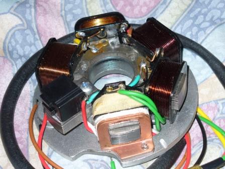

Per finire, anche le bobine sono troppo strette, infatti non toccano con il magnete del volano.
Che devo fare ?
Quale è il problema?
Forse devo rimediare il volano giusto? Quale è?
Aspetto con impazienza le vostre risposte e intanto vi allego le foto.
Grazie di tutto.

ci vuole il volano dell ET3 quello che ha su scritto "ducati elettrotecnica"

Mi sa tanto che è uno statore per PX.

statore et3,e come dice Andy90 serve o il volano et3,o pk125s

Non puoi montare un volano per statore a puntine su un piatto bobine elettronico, ti conviene trovare un volano di un PK50S o di un'ET3 che sono gli unici ad avere il cono da 19mm
