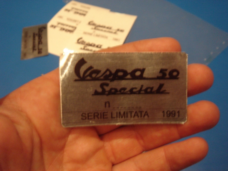

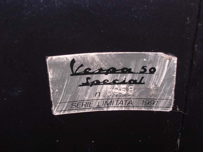

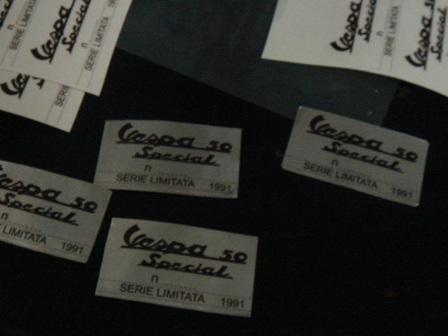

detto questo vorei mostrarvi un piccolo lavoro che mi ha portato via moltissimo tempo

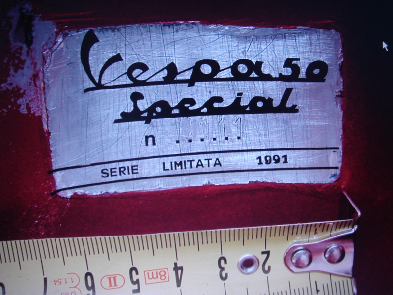

L'ORIGINALE:
61,79 KB

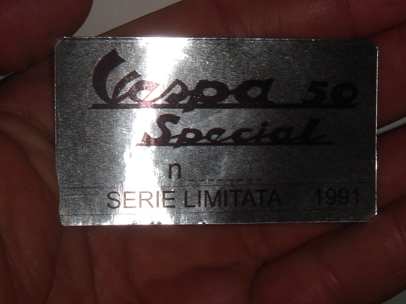

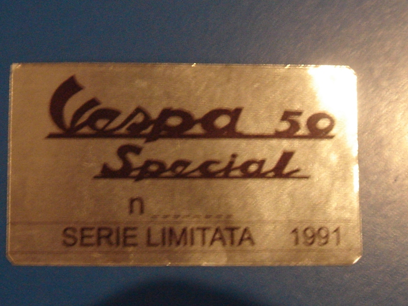

LE COPIE.....su allumiio adesivo stesse dimensioni dell originale
(i nummeri possono essere calcati con l aiuto di quei righelli numerici che usano geometri,architetti)
forse dovrei stondare leggermente gli angoli
l imagine originale è di qualita migliore delle altre
170,04 KB

Inserito il - 03/08/2007 : 06:53:15  Mostra Profilo Invia a Ratman un Messaggio Privato
belli! non perfetti ma belli.
ma li hai fatti fare tu ?
comunque se l'originale non e' distrutta io non la cambierei
Inserito il - 03/08/2007 : 11:07:18  Mostra Profilo  Visita l'Homepage di poeta  Clicca per vedere l'indirizzo MSN di poeta Invia a poeta un Messaggio Privato
Non ha l'originale RATMAN!!
Altrimenti perchè cavolo si sarebbe dovuto inventare queste targhette!!?
Il "ragazzo" mi piace....
MERITA RAT...merita davvero!
Stabilisci un contatto....un sabato si và A FARGLI VISITA!
Ben fatto Andrea!

Inserito il - 04/08/2007 : 20:37:03  Mostra Profilo Invia a n/a un Messaggio Privato
le targhette le ho fatte io.....tranne la stampa....
vi dico quello che mi è successo....
non capita tutti i giorni putroppo di vedere una revival e ricordavo quindi
vagamente questa sua targhetta.......
un giorno smanettando su internet alla ricerca di qualche informazione che
riguardasse la revival mi sono trovato questo
www.albertonet.com/vespa/vespa.html
guardando quella targhetta l originale e comfrontandola con la mia mi è preso
un colpo!!!
alla fine dopo un po di delusione ho detto:
ok!!visto che è un restauro e che la vespa non dovra mai essere venduta io la
targhetta la rifaccio anche piu bella!!!!
certo sarebbe stato meglio avere l'originale,ma vi posso dire che l'ho provata
a montare sulla special ed è bellissima!!!!
sono sicuro che la maggior parte di voi non se ne sarebbe mai accorta........
questa era la mia targhetta......

Inserito il - 05/08/2007 : 23:47:38  Mostra Profilo Invia a Ratman un Messaggio Privato
riprodotta anche quella?
ha caratteri diversi da quelle originali
Inserito il - 06/08/2007 : 14:13:38  Mostra Profilo  Visita l'Homepage di poeta  Clicca per vedere l'indirizzo MSN di poeta Invia a poeta un Messaggio Privato
Il seriale in rilievo te lo BATTO IO!
sulla targhetta difatti ci và il numero seriale in rilievo....come sul telaio, ho quei punzoni da 5mm....
dobbiamo proprio vederci amico...prima o poi....
TARGHETTA SERIE LIMITATA RIBATTUTA?
No...non è reato.

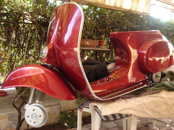

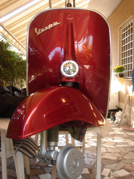

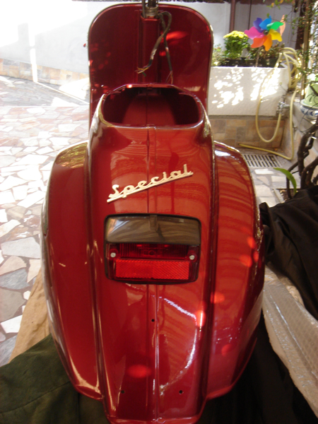

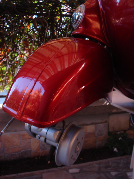

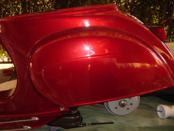

i lavori del restauro del mio revival purtroppo hanno subito un grosso ritardo....
una gessatura mi ha tenuto compagnia per tutta l etate,per non parlare poi di mio zio che per la verniciatura mi ha sequestrato la vespa per un mese.......
comunque non smettero mai di ringraziarlo anche publicamente per l ottimo lavoro fatto........
se il tempo a disposizione me lo permettera questo fine settimana terminero il montaggio per poi mostrarvi le foto definitive di queto belissimo REVIVAL

Inserito il - 24/10/2007 : 12:54:48  Mostra Profilo  Visita l'Homepage di poeta  Clicca per vedere l'indirizzo MSN di poeta Invia a poeta un Messaggio Privato
" Vespa "CCIADELLAMALORA!!!
Andrea sopravvissuto al gesso, alla ristrutturazione, alla vita e sopratutto alla sua REVIVAL!!!
RATMAN!!!!!
Hai visto l'Andrea che ti combina?
Lo sò che ha la fodera dell'ammo nat in grigio scuro, ma....
vedo una vespa BRILLARE in ACRILICO BI-COMPONENTE e lucido in seconda mano!
Non è certo la luce pacata di una NITRO, ma originalissima per una REVIVAL del 1991!
BRAVO ANDREA, ti davo per spacciato e credevo avessi rinunciato!
Perchè un SOGNO non debba mai morire siam qui!
e AMMIRATI salutiamo la tua vespetta, ROSSA COME LA PASSIONE!
Ti vengo a trovare con l'amico RAT se vuoi....
magari con "l'ultima creatura", o meglio direi le ultime creature!
ne facciamo difatti DI TUTTI I COLORI!
Verdi, azzurre e grigie.
Ratman
Ratman
764 Messaggi
Inserito il - 24/10/2007 : 15:20:02  Mostra Profilo Invia a Ratman un Messaggio Privato
i miei complimenti.
avvisaci quando sei pronto per l'ispezione
poeta e' spesso severo nei suoi giudizi e, purtroppo per chi gli capita davanti, sempre sincero.
ma se i miei occhi non mi ingannano questa volta avra' poco da criticare.
a roma mancava giusto giusto una revival rossa come si deve.
sembra che la lacuna sia colmata.

Inserito il - 26/10/2007 : 11:52:57  Mostra Profilo Invia a Ratman un Messaggio Privato
andrea che colore hai utilizzato per mozzi e cerchi?
dalle foto non capisco bene
52 Messaggi
Inserito il - 26/10/2007 : 19:53:03  Mostra Profilo Invia a n/a un Messaggio Privato
ho usato vernice MaxM 4271.0690 detto anche grigio alluminio per ruote

Inserito il - 27/10/2007 : 16:29:53  Mostra Profilo Invia a poderosa un Messaggio Privato
per quanto riguarda il gobbino, la gobba è formata dall'imbottitura, e non dal telaio,,, quindi dovrebbe essere giusto cosi,,,
