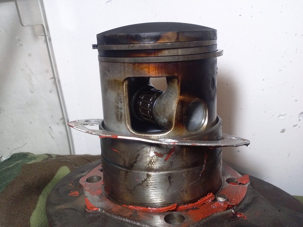

ciao a tutti, oggi sono qui per chiedere agli esperti dei pareri riguardo il motore del mio PX200E, già in un'altra discussione avevo chiesto pareri e consigli riguardo alla marmitta, scelta poi caduta sulla pinasco con risultati eccellenti riguardo ripresa e velocità finale, il tutto supponendo che il motore fosse originale, si supponendo perché ho acquistato la vespa già così e il vecchio proprietario mi ha confermato che il motore era originale tranne la frizione.. bene oggi, dopo un danno accaduto mentre tornavo dal raduno di genova, ho dovuto aprire il motore.. il danno consiste nella rottura del cuscinetto del mozzo, infatti aprendo il motore ho trovato il cuscinetto letteralmente cotto con la gabbia andata e le sfere in giro, estraendo ciò che restava del cuscinetto vedo che era un tn9-c4.. ora mi chiedo ma perché è stato messo quel cuscinetto sul mozzo??? credo che la rottura sia stata inevitabile... vabbè pazienza... ma le sorprese non finiscono qui.. ecco cosa ho trovato dentro al motore.... intanto smontando la testa vedo una scritta U.S.A come mai???? che testa è ???
 273,56 KB

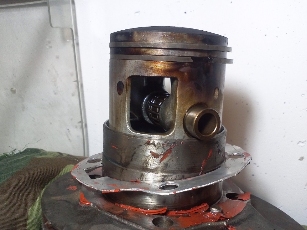

poi tolgo il pistone e...... ma è stato lavorato!!!!!
 204,97 KB

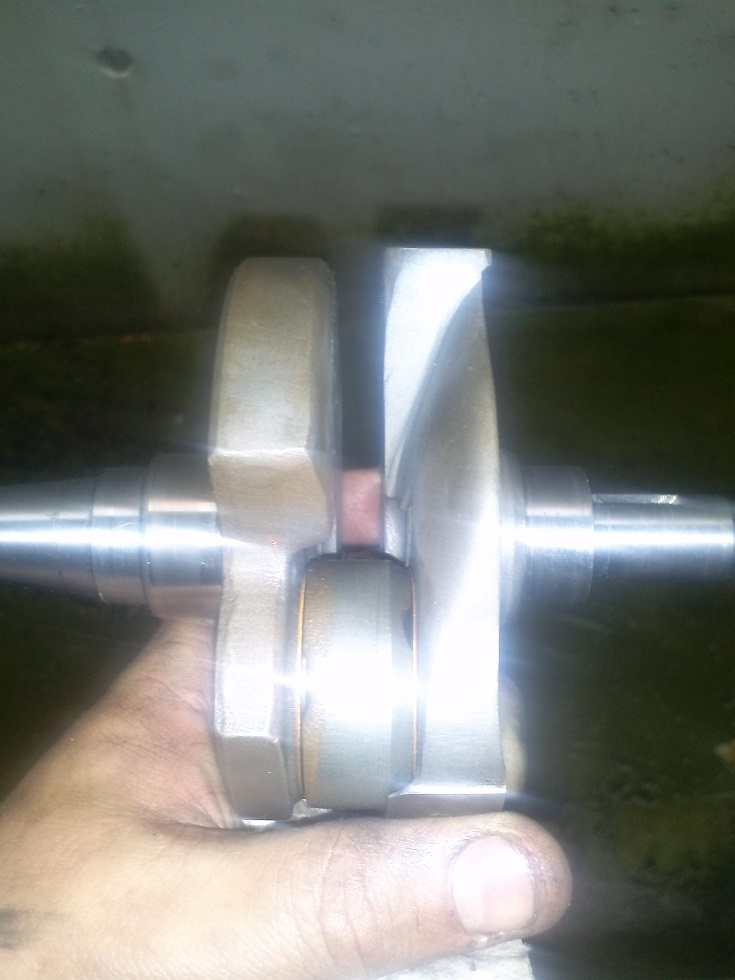

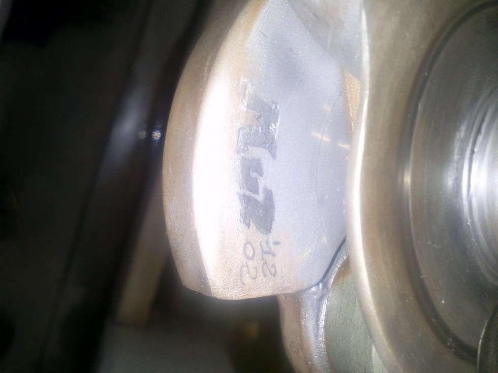

 207,71 KB come vedete dalle foto è stata messa anche la basetta sotto da 0,5 e anche lo scarico è stato ritoccato... ed ecco l'albero che non mi sembra affatto originale..
 139,84 KB
 152,27 KB di chi è quel marchio???

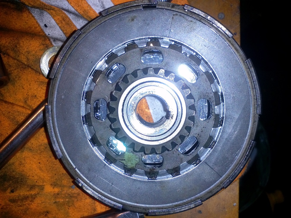

e questa è la frizione... che in effetti stacca da paura è davvero sorprendente...

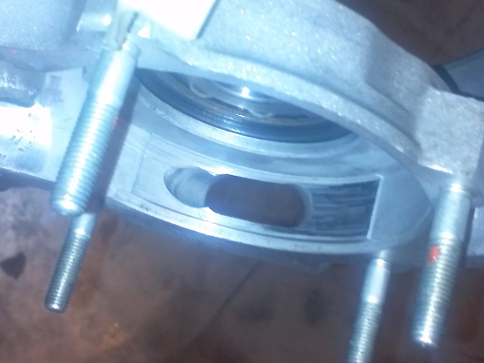

una cosa che davvero non si può guardare è la valvola a mio avviso fatta da cani, per fortuna le righe che si vedono sono davvero superficiali e sottilissime...
 139,24 KB
ed ecco il titolo "per fortuna che era originale....
ora a voi le opinioni sui lavori che ho trovato e i consigli su come sistemare ad esempio la valvola, o cosa devo comprare per farlo rendere al massimo.... ancora una cosa, volevo mettere, come consigliato altrove da Poeta, il pignone da 22 ma visto il tipo di frizione che mi ritrovo non so se è ancora possibile, quindi un'alternativa??? grazie a chi interverrà...

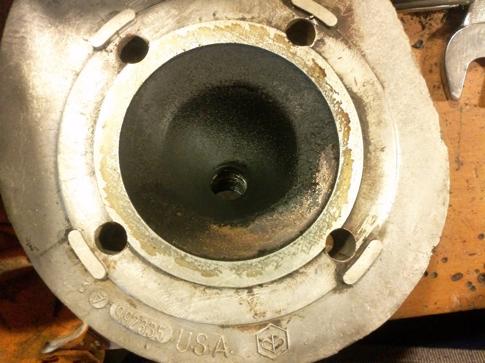

La testa può esserè di un motore per il mercato americano, suppongo, e marchiata così per distinguerla da altre visto che in Usa le normative antinquinamento sono diverse e magari quel disegno migliorava la combustione.... Non il marchio a il disegno della camera di scoppio.

A me sembra che il pistone la testa e la valvola siano tutta roba originale anche se in effetti i travasi sul pistone sembrano molto piu alti
noo fidati dovrebbe essere così..
 49,16 KB
per la valvola credo che tu abbia ragione...  |

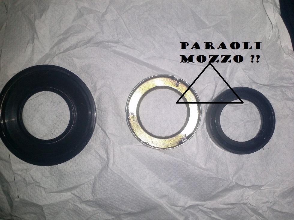

Sto leggendo in giro che c'è differenza riguardo ai paraoli di banco, tra quelli metallici e quelli in gomma.. mi spiegate per favore perché non ci sto capendo niente..io ho trovato questi paraoli (manca il piccolo lato volano).. ma nel mozzo ne va uno interno e uno esterno??
 258,34 KB
questi segnati in foto erano montati rispettivamente quello metallico fuori e quello in gomma dento.. ma come accidenti doveva lubrificarsi sto benedetto cuscinetto?????... invece quello di banco leggevo che i carter su cui va il paraolio in gomma ha una scanalatura nella sede del paraolio mentre i carter che non hanno la scalanatura montano solo paraoli in metallo .. ma è vera sta cosa???? e sul mio carter non vedo scanalature anche in foto si vedrebbe no???
quanto sono ignorante su sto motore..... illuminatemi per favore...

| A me sembra invece che la valvola sia originalissima, ne ho viste altre fatte esattamente cosi'. |
si Lucio hai perfettamente ragione, ero io a non averne mai visto di valvole in questo modo, sono alle prime armi con motori px e ancora peggio di 200 che sembra essere ancora diversi dai 125/150...
oggi mi hanno chiarito alcune cosette riguardo il cuscinetto e i paraoli del mozzo, in sintesi chi ha rifatto quel motore prima di me non ci capiva molto penso ancora peggio di me, perché così come pensavo, visto che il cuscinetto non si può lubrificare montando un paraolio interno, andava montato un cuscinetto schermato e non certo un tn9 in c4 a meno che non si montasse il paraolio esterno e aver tappato il buchetto del carter, che è quello che farò.. |

| La testa USA è la normalissima testa montata sui 200 dall'avvento della benzina verde, è italiana; quel pistone non è originale o è stato lavorato (molto bene in tal caso visto che la finestrona sembra intonsa). |
si Oscar è lavorato si vedono i segni di lavorazione.. volevo chiedere visto che ho il motore sul banco e posso effettuare misurazioni, a quanti gradi è consigliabile tenere scarico e aspirazione?? e lo squish ??

volevo capire una cosa, io ho la frizione newfren con pignone da 23, ma ho visto che vendono anche il 21 e il 22(denti dritti) ma se trovassi il pignone da 22z posso montarlo o devo cambiare anche la primaria?? o mi conviene cambiare la 4^ tipo questa..??? http://www.subito.it/accessori-moto/ingranaggio-4-velocita-vespa-px200-a-36-denti-padova-19669936.htm |

Le fasi originali del 200 piaggio sono circa 120 di travaso e 163 di scarico. I travasi sono già altini, ma vista la sezione modesta si può provare ad alzarli, sto facendo proprio questo esperimento sulla mia cosa 200; io userò una basetta da 1.5mm che dà anche il vantaggio di scoprire completamente i travasi al pmi (mentre nel setting originale restano coperti di quegli 1.5mm), si arriverà a circa 124 gradi (oltre non consiglio di andare), per il resto alzerò lo scarico " a mano", cioè col dremel, per portarlo a 170-172 gradi (si può azzardare fino a 175). L'altezza di squish, tantopiù che alzi lo scarico, puoi tranquillamente portarla a 1.8mm (io farò un po' meno ma la testa della mia cosa 200 è diversa, meno compressa e più votata i giri). Per le fasi di aspirazione di albero-valvola lascio la palla ad altri.
grazie Oscar.. per i rapporti che mi dici?? ho trovato una frizione come la mia ma con pignone 21z o meglio mettere la 4^ da 36?? |

| La frizione è come la tua ma il pignone no! Non puoi mettere il 21 sulla tua primaria originale ed anche se fosse stato possibile avresti accorciato troppo, metti la quarta da 36 denti del 125 e stop, rapporti tuoi originali 23/65. |

e la 36 denti monta sul mio quadruplo senza problemi?? |
