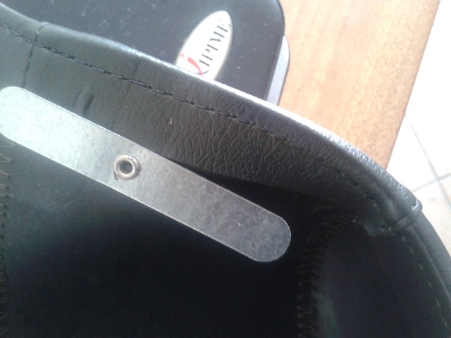

qualche altra chicca... leva benzina conservata
e dopo una lunga trattativa.. copertura originale.. devo ancora pulirla ma pare nuova..
ciao!! |

bellisssima... bel colpo... però poi zinca le alette grandi (i fermi che si piegano per ancorare la sella al telaio) dopo averle pulite e croma (o sostituisci) le borchie con le alette piccole idem per la sella dopo averla pulita dai del lucido da scarpe

kiwi.. sai ho paura di toccarle quelle levette... le avrei carteggiate un poco e lasciate cosi.. ma non ne vendono nuove che tu sappia??

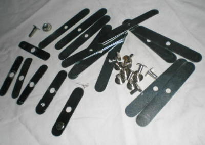

Le grappette per la sella io le ho trovate in rete tempo fa, ma non ricordo + se le ho viste su qualche sito tipo la baia, oppure da qualche rivenditore professionista.-
Qualcuna ne ho ancora, se non le dovessi trovare fammi sapere.- Ve ne sono però di varie lunghezze, casomai misura una delle tue che vedo se sono uguali.-

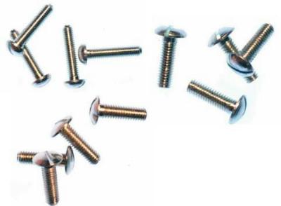

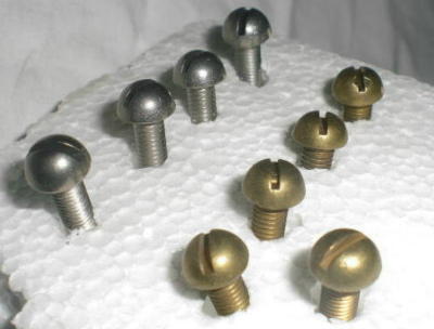

Per le viti del 3.5, ho vito che sul sito del "pascolatore" ce ne sono di vari tipi per clacson, non dice però se sono del 3.5.- (vedi ultima foto allegata)
Ho dato uno sguardo nei vari scomparti "viteria-strana", ma ho trovato solo queste bombate in acciao o ottonate, ma sono M5

ciao alfred! innanzitutto grazie.. ora vedrò che fare per le leve copertura perchè ho paura a toglierle in quanto la copertura essendo in crine-pergamoide è molto delicata! per le viti clacson le ha portate il buon bepo dal suo tornitore di fiducia!

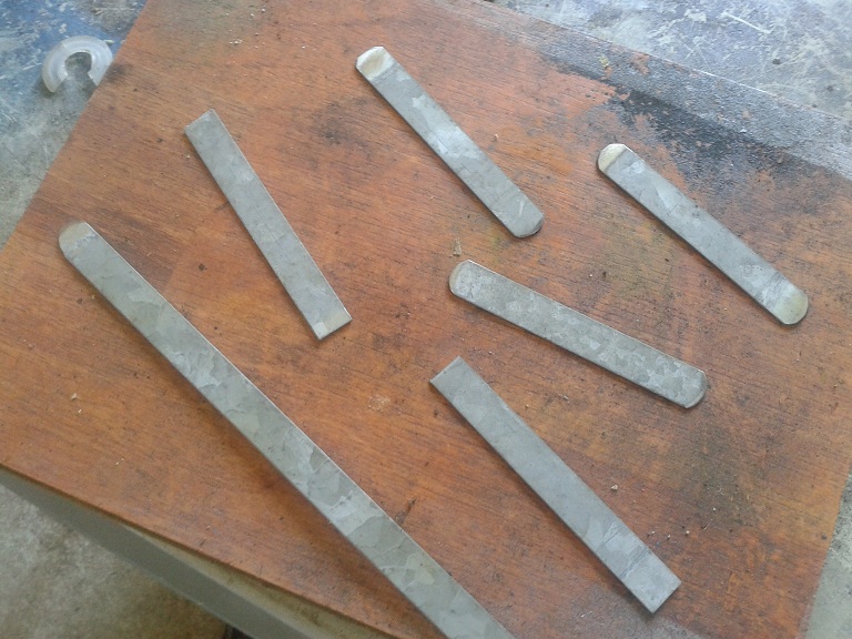

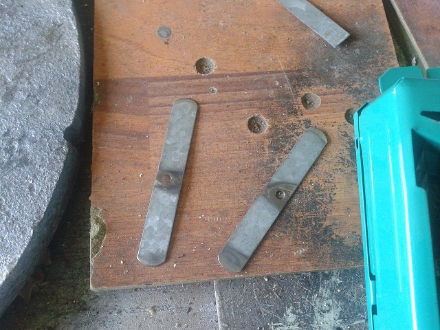

per le graffe ho risolto in questo modo... e il gancio è nella foto (chiaramente è stato verniciato erroneamente)
